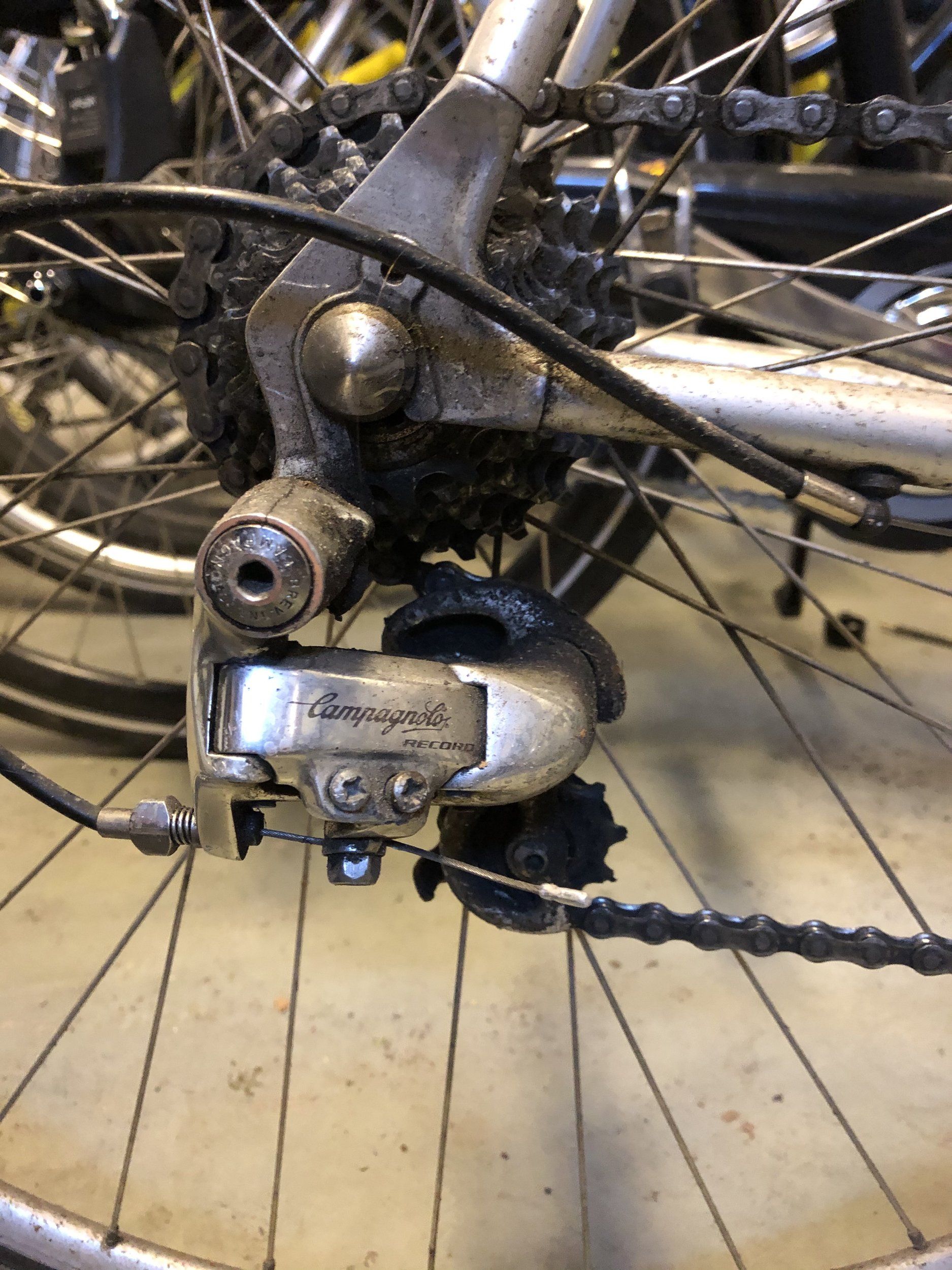

Tänkte fixa ett par vinterhjul med dubbdäck till min Vitus 979 som har tubdäck på originalfälgarna (vill därför ha separata vinterhjul, inte byta däck). Tänker att jag flyttar över kasetten till vinterhjulen för att slippa byta kedja. Skulle vara oerhört tacksam om någon kan tala om för mig vilka specifikationer som gäller inför att köpa ett par fälgar som passar mitt växelsystem. Storleken är 28 tum, jag vill ha slang+däck (kanttråd?) och en bredd på däck mellan 28-30 mm.
Kruxet tänker jag är att veta om kassetten passar och kanske om bredden är rätt?

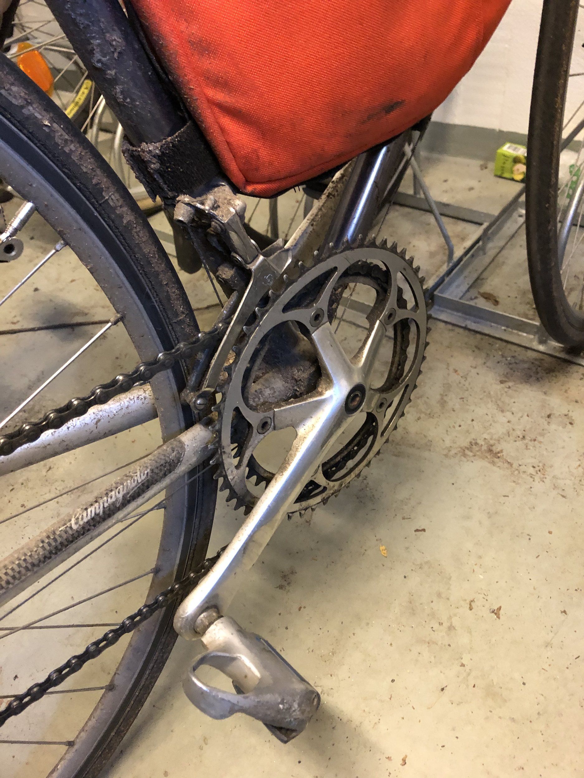

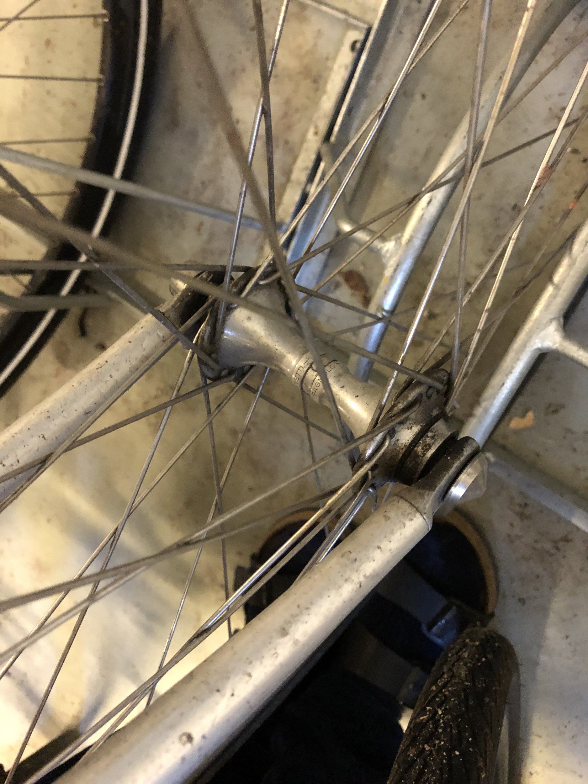

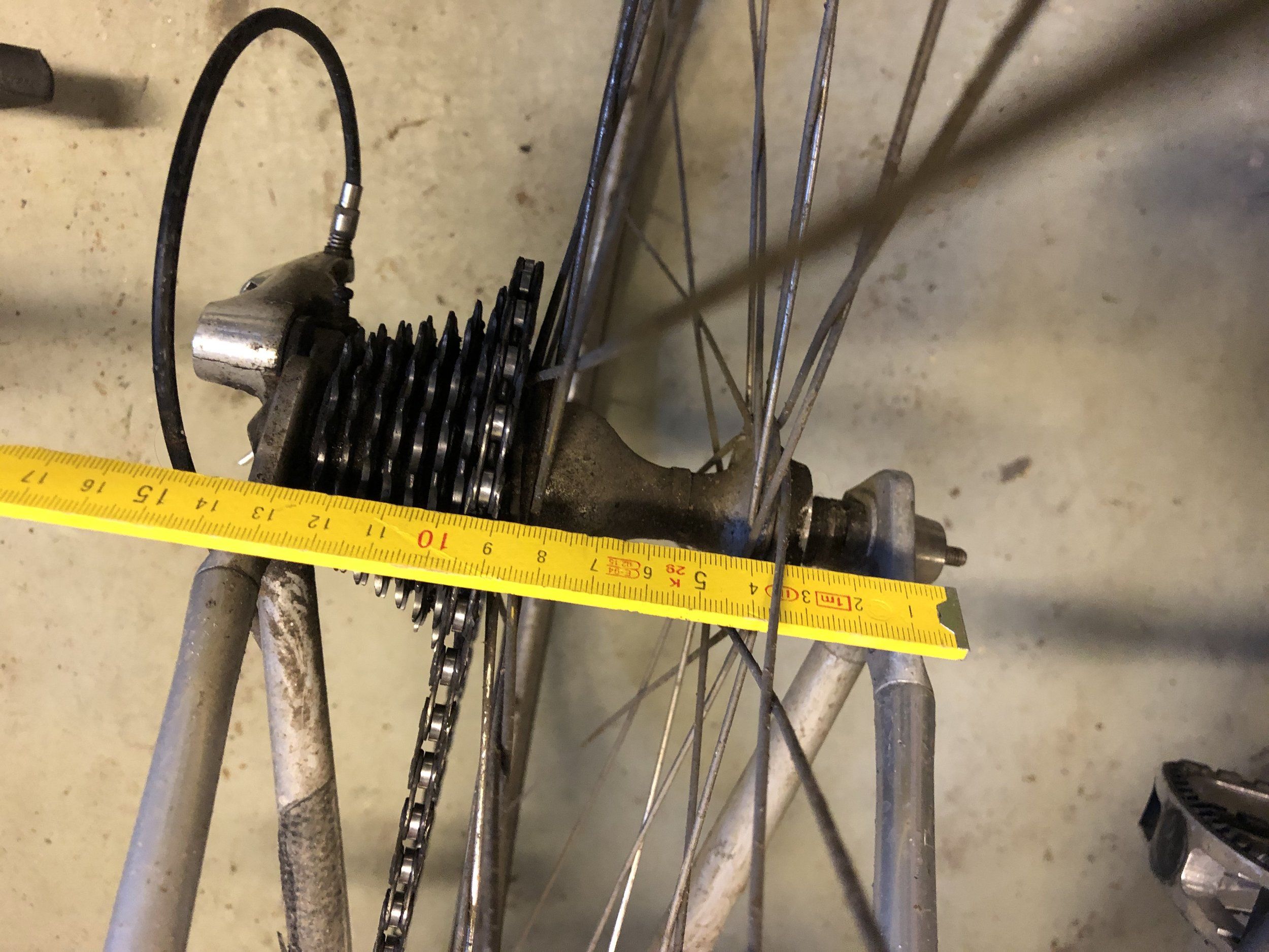

Eller ännu bättre; om någon har ett par bättre begagnade fälgar att sälja så är jag intresserad. Bifogar bilder på kasett, växelförare, vevparti och framnav.
Tack på förhand!

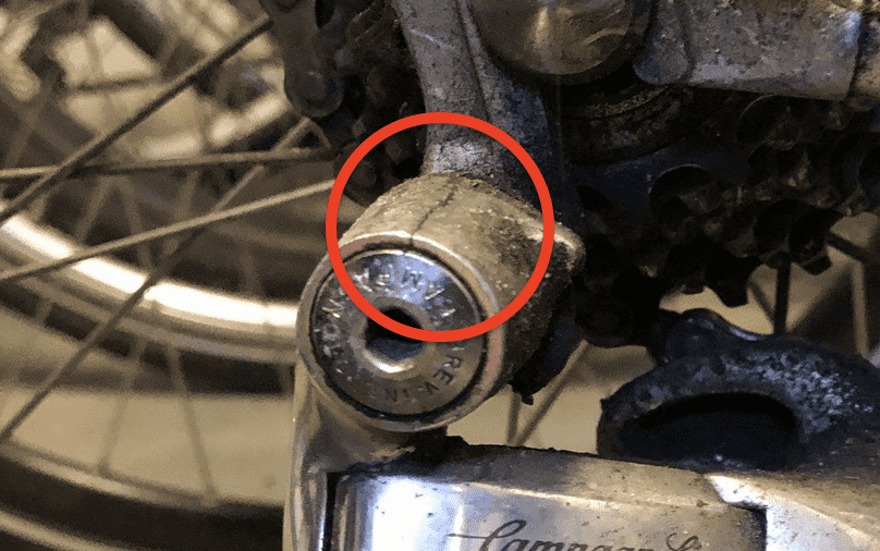

Campa 8 delat är trevligt men med tanke på att bakväxeln är sprucken, är det värt det även om du skulle lyckas hitta ett beg hjulset som passar?
Fälgar till Campagnolo-kassett?

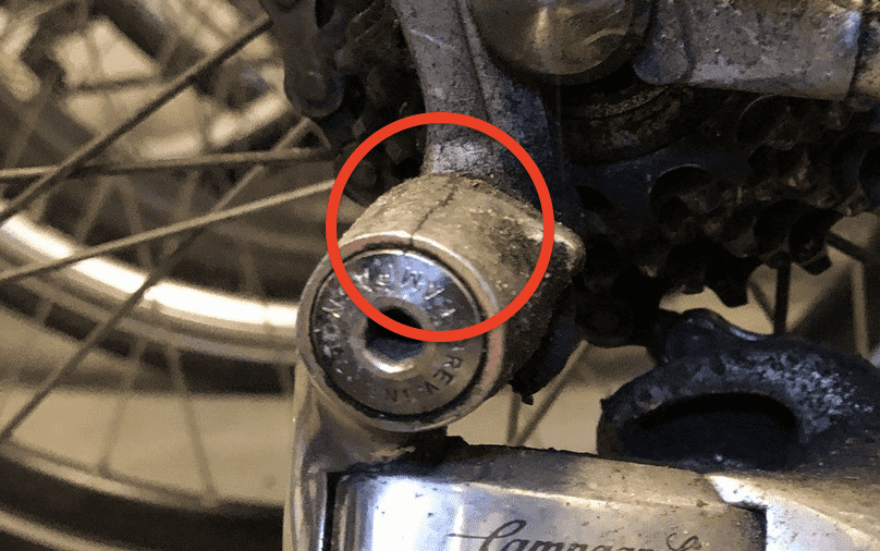

Tack för ditt svar. Syftar du på detta? Hade jag inte koll på :-), men växlarna funkar fint än så länge. Är det risk att det pajar helt tror du?
Och ja, tänker att det kanske är värt det ändå. Om jag nu bara visste vad jag ska leta efter :-)

De där bakväxlarna har ofta just en sådan spricka på samma ställe som din. Det är oftast inget problem alls, förutom att det är trist såklart .)

Ah, skönt att höra att den där sprickan inte är så farlig. Tog tag i växelarmen och vred lite för att se om den vidgade sig, men det gjorde den inte.
