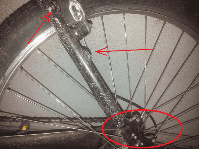

Jag funderar på att byta bromsar bak på min merida från v- till skivbroms...
Vad jag undrar är om min cykel har fäste för det på ramen, eller vad är det isåfall annars?
Se bild:
Där pilarna pekar ser ju ut som om man ska dra kabeln där.

Är det nån slags standard på fästena hos bromsarna eller är det olika från märke till märke?
Jag tänker om man behöver nån typ av adapter eller så beroende på vad man har för cykel och beroende på vad för broms man köper? Med v-bromsar är det ju same-same menar jag.

Det finns två fästen, post mount och IS mount. Du har IS mount och behöver en adapter att montera oket i. Olika adaptrar för olika stora skivor.
fäste för skivbroms eller?
Det är IS-fästen dock du kommer att behöva IS till PM(post mount) för vald bromsskivediameter bak. Obs bak. Det är annan fram för samma diameter.

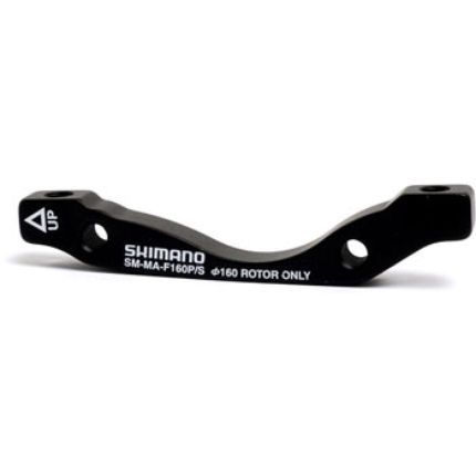

Till de flesta bromsar kommer du att behöva en adapter, även vilken skivstorlek du väljer kommer att påverka vilken adapter du behöver.
Du har ett IS fäste på cykeln och de flesta bromsar idag är PM. Adaptern ska typ se ut så har:
