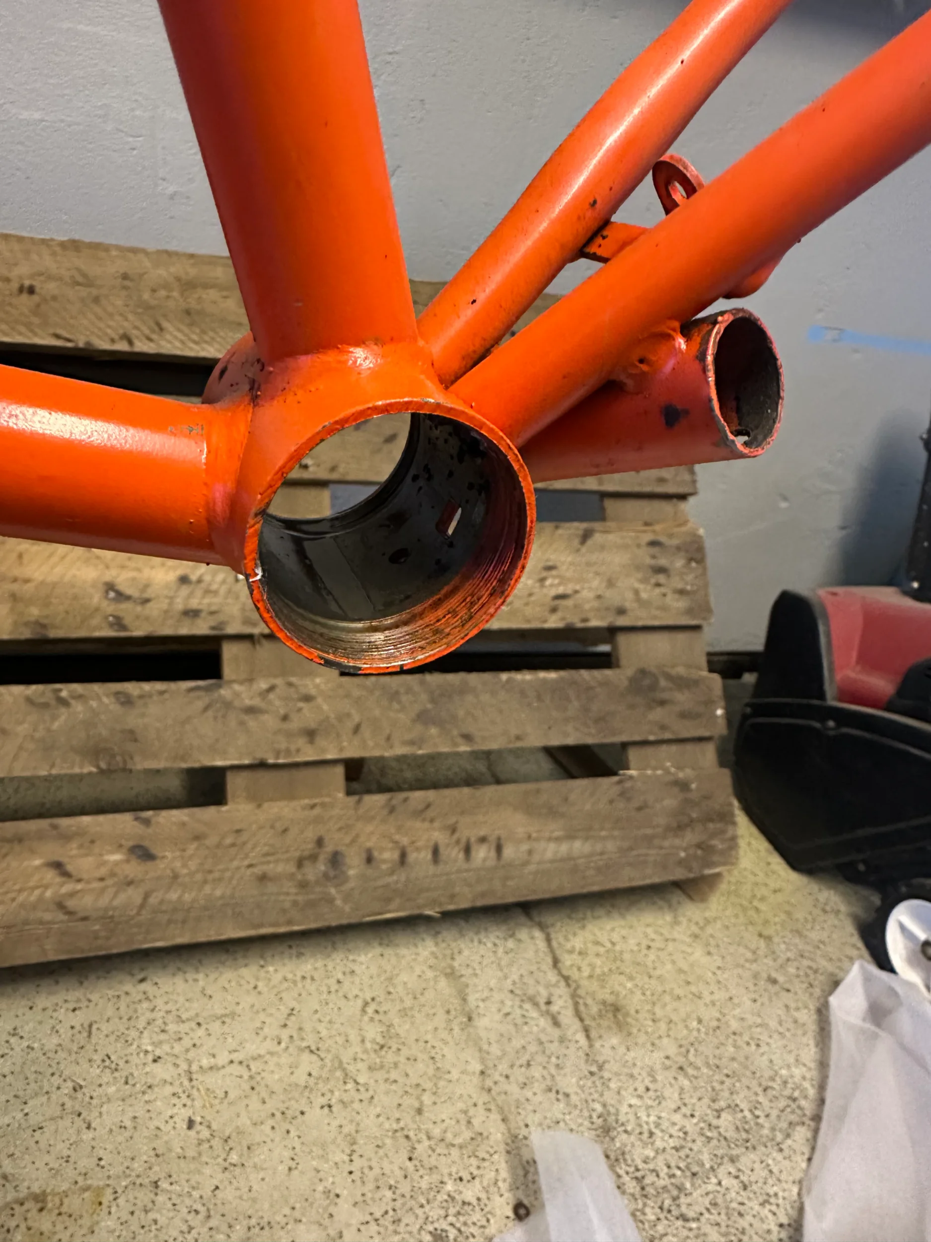

Jag köpte mig en gammal Crescent ”världsmästaren” och skall göra om den till en single-speed.
Är det någon som sitter på liknande fauber -> BSA adaptrar likt bilden nedan?
Annars tänker jag att jag slipar ner gängorna för att trycka in släta adaptrar… hur hade ni gjort?

Jag hade letat reda på en gammal Crescent från 80-talet med faubergängor och fyrkantaxel. Funkar perfekt och finns beskrivet i några andra trådar här. Har gjort det själv med gott resultat. Går att flytta över till vilken cykel som helst med Fauber.
