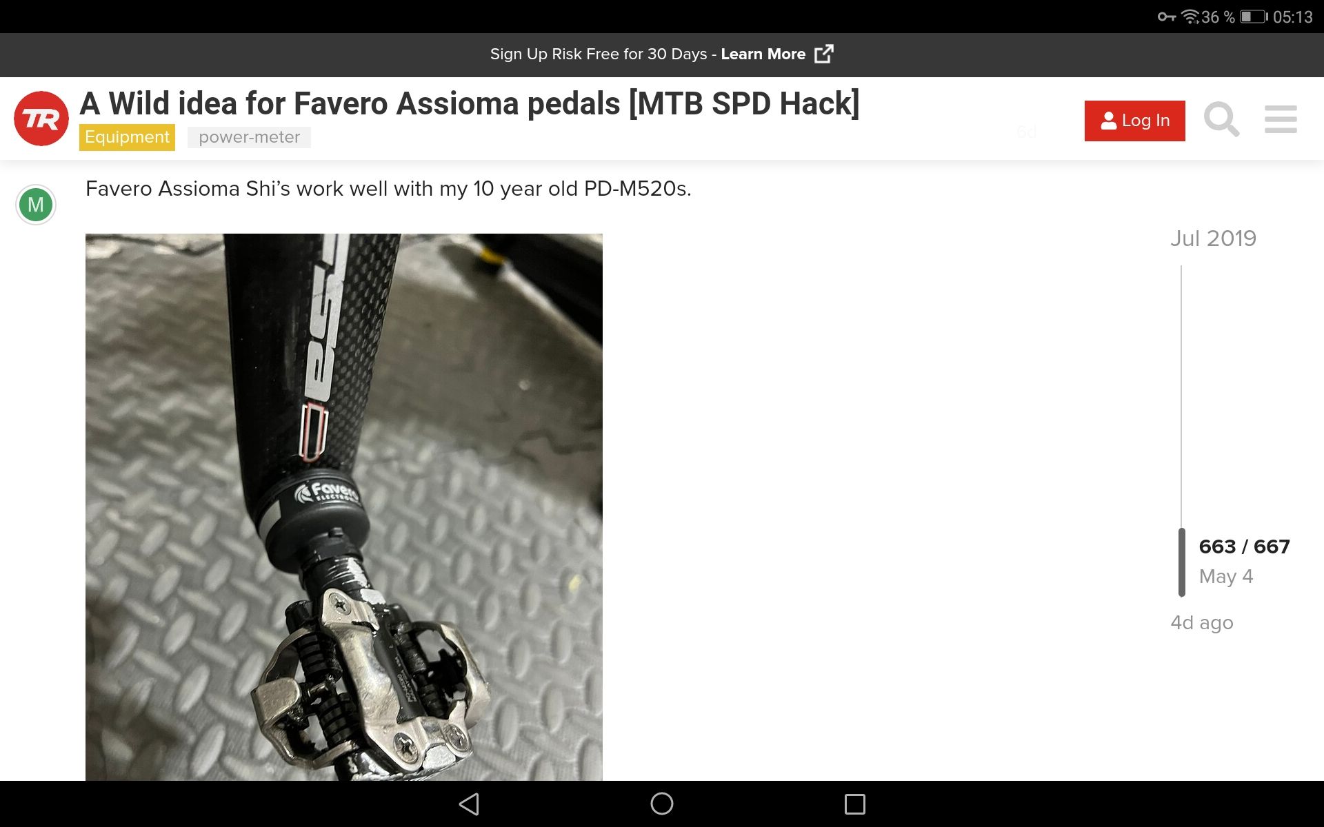

Det går att fula sig runt genom att köra xpedo-pedaler på assioma-axlar. Läs mer här https://www.trainerroad.com/forum/t/a-wild-idea-for-favero-assioma-pedals-mtb-spd-hack/18627/23 eller se någon av alla youtube-filmer på ämnet. 😬

Om du följer länken så kan man bl a se detta inlägg.

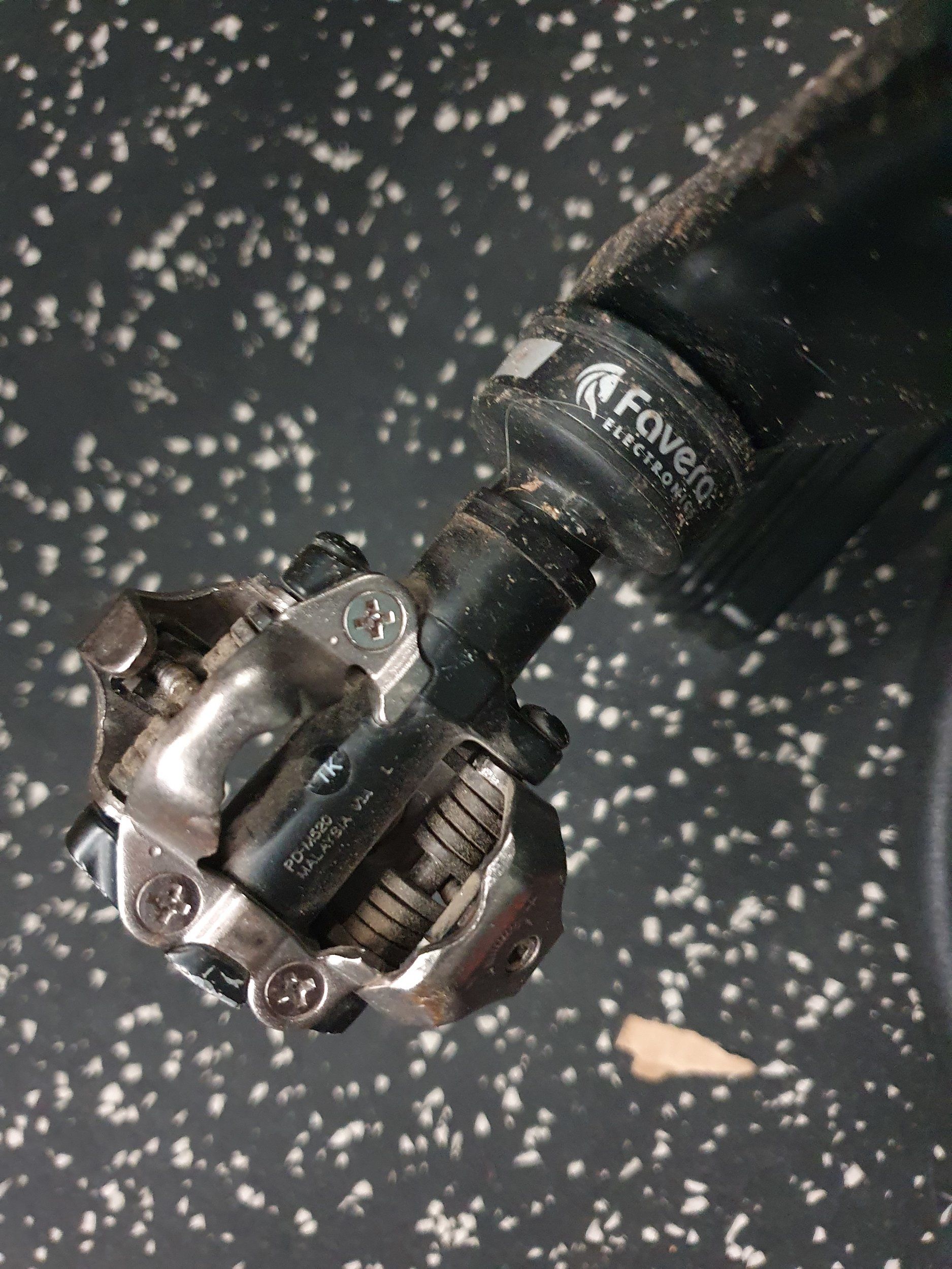

Köpte själv dessa häromdan. Vad jag läst ska det funka att montera på ett antal olika spd pedaler. Själv har jag ett par m520 som ska på dem. Finns en lång tråd på trainerroad med folks erfarenheter av detta.
Sagt och gjort, funka klockrent.
