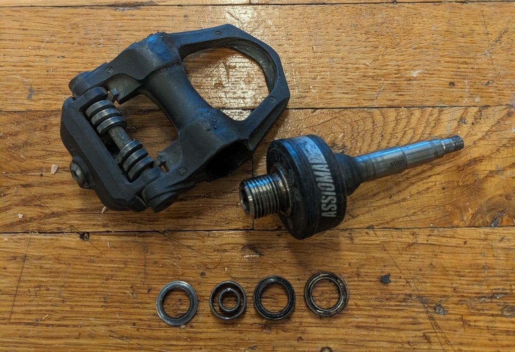

Har ung 4000 mil på dessa Duo pedaler och högra pedalen började ticka och dubbelticka vid nedtramp vid 200W eller mer. Efter några veckor även från vänster pedal. Bägge pedaler glappar betydligt både radiellt och axiellt och jag kontaktar Favero support för att höra vilka reservdelar som finns att köpa. Jag blir ombedd att ta isär pedalerna och ta lite bilder att skicka över för inspektion. Svaret blir att det ser bra ut och att smörja in axeln ordentlig med litiumfett så att lagret kan snurra lätt på axeln och sätta ihop pedalerna igen. WTF!
När jag kollar själva lagret, som är kapslat, känns det fabriksnytt med allt fett kvar och inget glapp och går runt utan några ojämnheter eller oljud. Däremot så är det dålig passform till axeln. Mäter jag med digital skjutmått så avrundar det nedåt 1/10 mm på axeln och uppåt 1/10 mm på lagrets innerdiameter, som verkar stämma med hur illa de två detaljerna passar ihop som kan ses på videon. https://drive.google.com/file/d/1AYSgUutvSvMegoB3yBDNjCc6Gagyafl8/view?usp=drive_link
Det är svarta band på axeln där lagren sitter och verkar som att själva lagerbanan snurrar på axeln och inte lagerkulorna i själva lagret. Det finns förslitningsgrader på stålaxeln som känns med nageln som även det indikerar att lagret snurrar runt på axeln. Jag påpekar detta för Favero att det är lagerkulorna som ska snurra inne i lagret och inte hela lagret som ska rotera på axeln och det ska inte smörjas någonstans då det inte finns några glidytor i pedalen, förutom inne i de kapslade lagren. Då upphör all kommunikation från Avero.

Då var själva lagret utslitet alltså? Märkte du om det satt löst och glappar på axeln, som det gör i min video? Jag har beställt ett lagerkit så får se om det är någon skillnad men jag misstänker att det är axeln som har slipats för tunn.
Nej, i mitt fall var det helt klart lagret självt som skurit, rejält, kulorna rymde under demontering. Axeln såg och kändes bra.
Favero Assioma utsliten eller designfel?
Jag ser att även din axel har ett svart band där lagret sitter som kan indikera att lagret snurrat runt axeln. Då är min fråga hur nya lagret passade på axeln? Det var så pass tajt att det inte gick att vicka på som känns som ett 0,1mm glapp?
Det där svarta bandet är en grop på min högra pedal och lika på den vänstra men där är det även en grad som sticker upp ovanför axeln. Mina pedaler kunde åka ut och in på axeln med ett kännbart glapp men de var åtskruvade så hårt det gick när jag plockade isär pedalerna, så det verkade saknas någon del, men allt fanns enligt sprängskissen, eller att delarna inte riktigt passade ihop och hade tillverkats med fel mått.

Nya lager är testade och är glapp där lagren sitter på axeln, de svarta banden, men flyttar jag dom en bit på axeln så är det bra passning. Axeln är alltså utsliten och det kan bara ske om lagren snurrar på axeln och sliter ned stålet och inte sitter fast så att lagerkulorna istället snurrar. Drar jag åt muttern på axeln så är det ett axiellt glapp, så det "oil seal" som ska trycka mot lagren för att eventuellt låsa dom mot axeln fungerar inte.
Den gängade ändproppen kan dras åt så att pedalen dras utåt så att den inte rör sig axiellt längre men lagren sitter fortfarande löst utan låsning. Det är helt klart feltänkt hur en pedal ska vara kullagrad på en axel. Favero försöker nog mörka det genom att rekommendera ordentligt med glidfett på axeln och hoppas att den inte slits ned under 2-års garantin. Man får ju inte själv plocka isär pedalen under garantin så det går ju då inte att upptäcka felet och begära garantiåtgärd.
Dom gamla lagren är precis lika fina som de nya men de nya har en mindre innerdiameter och passar bättre på axeln, Dom gamla har gnidit mot axeln så att både lager och axeln har förslitningsskador. Reklamationstiden är 2 år så den tiden har löpt ut så det är bara att fortsätta använda dessa 7000kr pedaler som glappar.

Varje cykeltur ger nu en 50-50 balans mellan pedalerna men efter 25 mil när lagren har satt sig så börjar det ticka igen. Tickeritick-tick-tick-tickeritick-tick och jag jag kan även känna ett glapp i pedalerna. Pedalaxlarna har helt enkelt slitits för mycket där lagren ligger emot.
Det kan vara dålig härdning av axlarna eller av lagrets yta som ligger mot axeln eller att original lagren var helt enkelt lite för stora i innerdiameter. Men det borde innebära att fler har problem med 2021 tillverkningsserie.
