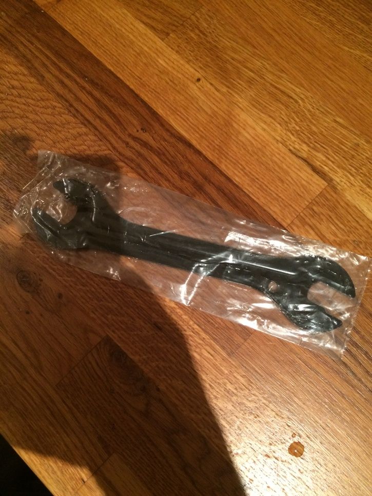

Hej Happy,
Två bilder från gårdagens meksession:
Kanske världens fulaste kranspiska. Lite kort, men går att vålda på bra utan att den sviktar.
Blev lite irriterad vid senaste vevlagermonteringen. Vad är det för vits med att skicka med ett verktyg med handfattning samtidigt som det står ett noggrannt angivet åtdragningsmoment på lagret?
Lite mätande, borrande och filande senare blev det såhär. Nu passar den min 1/2" momentnyckel och jag behöver inte fundera på hur kalibrerad armbågen är längre.
> armbågen är längre.
Nu har du en hävstång på några centimeter som du måste ta hänsyn till och räkna om för din kalibrerade momentnyckel.
fin- och fulverktyg
Nej, men du behöver beräkna vilket vridmoment du skall ställa in momentnyckeln på. För att beräkna detta måste men veta längden på momentnyckeln och avståndet mellan fyrkantsfästets centrum och vevlagercentrum.
Edit: 2:a...
fin- och fulverktyg
Stumpy skrev:
> momentnyckel
> kalibrerad
> > armbågen är längre.
Äh. Jag sätter verktyget i 90-graders vinkel till momentnyckeln. Det får duga.

42Hz skrev:
> Verkar inte finnas någon gräns hur anal man kan
> vara när det kommer till åtdragningsmoment. ;)
Tja, vevlagermeck är ju sällan nåt man behöver ägna sig åt i skogen. Då kan man ju unna sig lite.
Och eftersom en del har haft problem med väldigt kort livslängd på den här sortens lager, och det handlade om XTR med kvitto så kändes det tryggare att vara lite grundlig.
LÄttare att stå på sig hos handlaren om jag vet att monteringen varit hygglig.
fin- och fulverktyg
Det var mest på skoj, alla får dra hur hårt de vill. :)
Visst är det bra att man gjort enligt anvisningarna fast jag har svår att se hur det skulle påverka livslängden på lagren? Då känns det viktigare att de sitter rakt efter korrekt planing.
> vill. :)
> korrekt planing.
Logiskt så håller jag med. Jag såg det mest som förebyggande. Dialogen vid ett ev. garantiärende annars hade lätt kunnat vara rätt förutsägbar:
- jag vill byta det här lagret, det har börjat glappa efter tre turer
- jaha, följde du monteringsanvisningarna?
I det läget är inte "så gott som möjligt" ett särskilt slugt svar...
Om man håller emot i huvudet på momentnyckeln, så man lägger på ett rent moment, så behöver man inte räkna om.

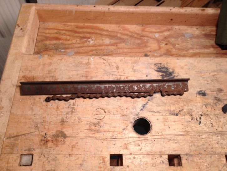

PiPPiW skrev:
> Lite mer fulverktyg när den här tråden har
> vaknat igen. Jag själv öppnar och stänger
> kedjor med jämna mellanrum och har inte hittat
> den här ful-lösningen nån annanstans. Hoppas
> att det inte är en re-post.
> Man gör en enkel krok av grov ståltråd, den
> här är gjord av en plastklädd
> hänga-upp-buske-variant, och sen krokar man bara
> i länkarna utanför kedjelåset. Enkelt att ta
> bort och sätta tillbaks kedjelåset med lite mer
> kontroll än frihandsvarianten där kedjelåset
> riskerar att gå i omloppsbana för att aldrig
> återfinnas igen när man tappar greppet.
Jag kör med vanlig najtråd, jag, och slöser bort en bit vid varje tillfälle. Slit o släng är mitt motto! :)
Jag gör likadant, men kör en lite lägre bit så att det blir ännu bekvämare att tricka dit kedjelåset.
fin- och fulverktyg
PiPPiW skrev:
> > är mitt motto! :)
> Man blir mörkrädd ibland, du slänger alltså
> bort 10-15 centimeter najtråd varje år?! Köper
> du tråden på Biltema så blir det säkert 10
> öre rakt ner i soptunnan. Per år!
Näh, jag stjäl den på jobbet. Man ryser!

Kina sker brukar omnämnas som "ful" här omkring..så här är ett "ful" verktyg:
13:14:15:16mm , allt i samma pressade plåtbit:)
    144.5 KB · Besök: 16
