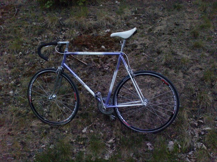

Får jag kontra med
framnavet säger HEJ!:
[fortsatt trådkapning]
475-framnav med ett något dremel-moddad 18t drev från uniglide-kassetten som satt på det ursprungliga bakhjulet... bredden ökad till 116mm mha brickor och kona
ramen ihopdragen mha gängad stång, drog ihop den till 85mm! innan den fjädrade tillbaka till rätt bredd) - ramen var krashad och växelörat åt helvete krökt långt innan jag fick hojen/fixie-projektet påbörjades, så det är inget att gråta över.
Vi skall se hur länge den håller :)
http://pici.se/pictures/dJwhOsVkg.jpg
http://pici.se/pictures/NmGPDcdYT.jpg
http://pici.se/pictures/LphWUrpLu.jpg
http://pici.se/pictures/mKxbaqvWM.jpg
nämnde jag att detta projekt endast krävde 140pix i nyansaffningskostnader: 80 för lås, 20 för bromsvajer och 40 för sadel? oops, slipstift till drameln gick på 50pix också... dvs totalt 190:-
bilderna är kassa, jag vet, medioker mobilkamera och skymning är ingen bra kombo.
