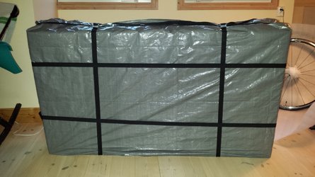

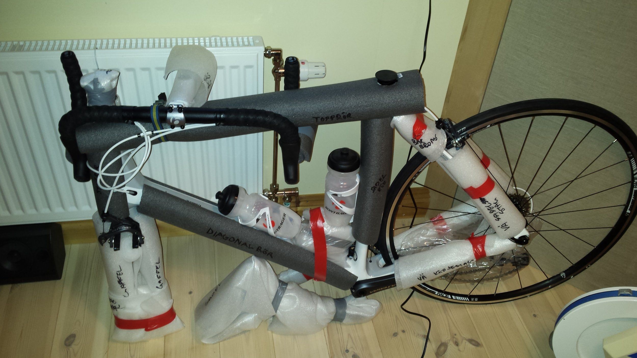

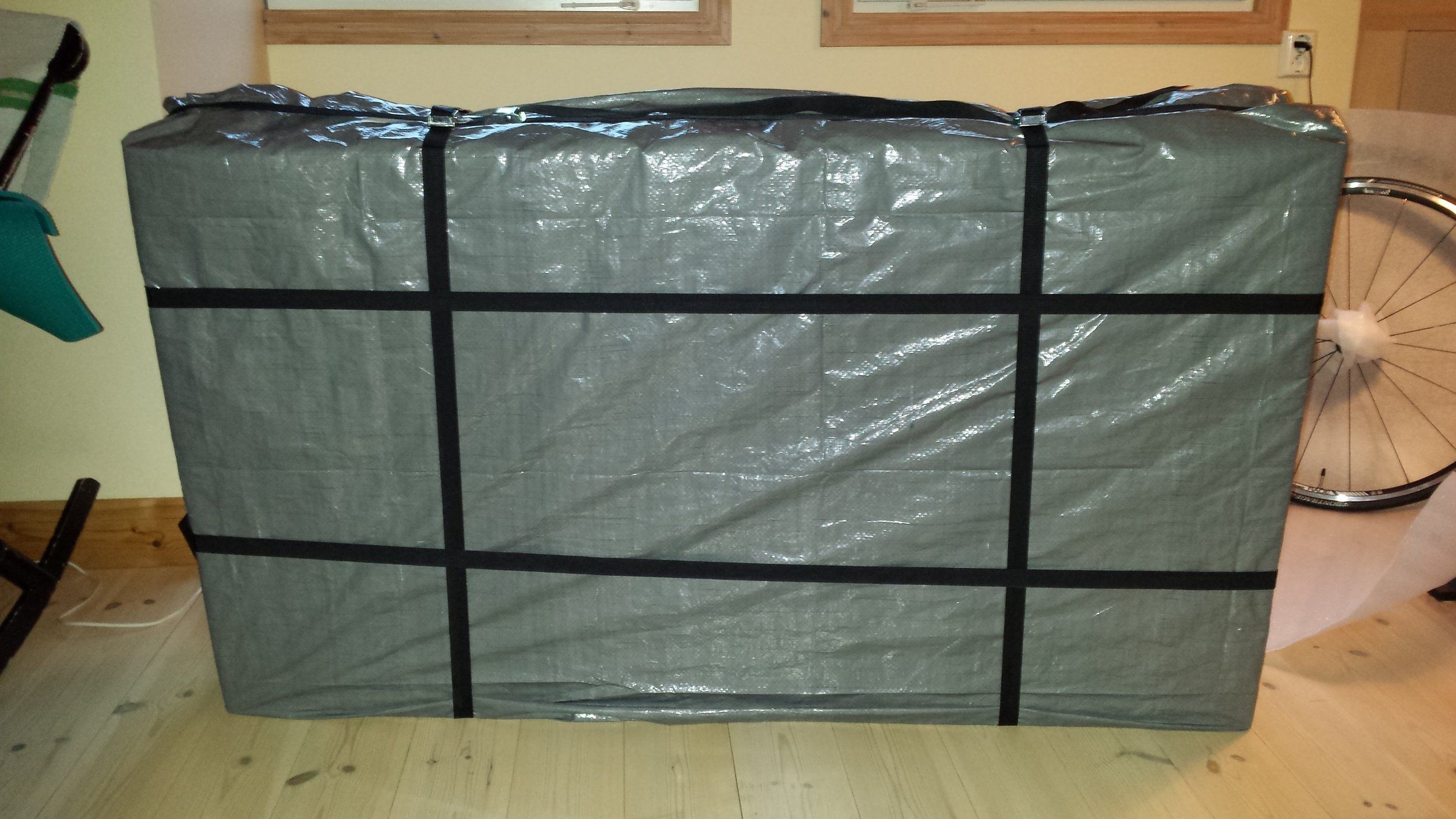

Man bör gå all in på DIY.
    434.6 KB · Besök: 226
    399.3 KB · Besök: 225

Skulle säga att mjuk väska funkar. Med rörisolering, distanser i hjulfästena, rätt styv kartong att stärka upp sidorna med samt lossat växelöra har i vart fall funkar för mig, liksom för några som svarat tidigare i tråden. Det är klart att det finns en risk att något går sönder, men jag bedömer den som rätt liten även om det såklart beror på vilken risk man vill ta och cykelns värde. Skulle man sova dåligt över det, vore ett bra alternativ att hyra på plats om det finns möjlighet.

Min variant med kartong är ju mittemellan hård och mjuk. Det funkar hittills. Problemet med helt hård är att den är tung, med helt mjuk att den inte skyddar helt. Jag har sett staplar med liggande cykelväskor, stående hårda på band som vält över annat gods. Jag tror det handlar om att förebygga otur. Kom även ihåg att i specialbagage kommer rullstolar, golfbagar, slalomskidor, barnvagnar och surfbrädor. Dessutom är det ibland svårt att veta var grejerna kommer ut vid ankomst. Det gör att det kan bildas en hög, eller att helt okunniga står och sliter i sin tvillingbarnvagn utan att bry sig om övrigt gods. Jag brukar hjälpa till att lasta av för att minska på trycket.

Antar att du syftar på min kartong? Det är bara att lossa remmarna och dra undan presenningen så kan man titta i kartongen.

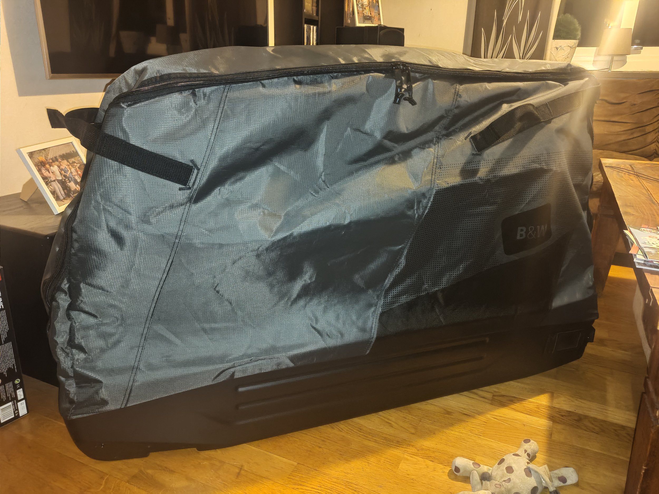

Väskan har jag redan, vann den på en facebookutlottning på Bikeshop.se, så det är en mjuk väska som jag redan har. Får börja med att provpacka lite hemma här, och se hur det blir med ramen fastspänd och hjulen packade i sina påsar bredvid, för att ev stoppa i lite liggunderlag som extra skydd på långsidorna...
Denna väska är det:

Klart den funkar. Bra med 4 hjul, resten av packningen i en ryggsäck och du kan förflytta dig med cykel och packning utan problem.

Konceptet är samma som Evocs Bike Bag i grunden. Dock kan inte se på bilderna om den har några hårda stag instuckna i det mjuka för att ge stadga och fördela krafter? Hjulen uppfyller ju i och för sig till stor del den funktionen.
Tänk att du ska vara hyfsat bekväm med att hela väskan ligger på sidan, eventuellt med en likadan ovanpå, eller liggandes på sidan blir kastad mellan band och bagagevagn ute på plattan. Det är ju nämligen vad den utsätts för. De flesta kast jag sett har gjorts med väskans botten nedåt, är ju ändå enklast så, men har sett ett sidokast eller två med.

Det är två halvmjuka gavlar med som man sticker ned på sidorna och fäster med kardborre mot ytterhöljet, kanske viktigast att hitta något lite lagom styvt som inte väger för mycket att staga upp med där så det blir lite mer mothåll mot väskor som ligger och tynger ovanpå...

Kartong funkar bra till att stadga upp sidorna med, jag tog någon gammal Ikea- eller cykelkartong, minns inte riktigt.
