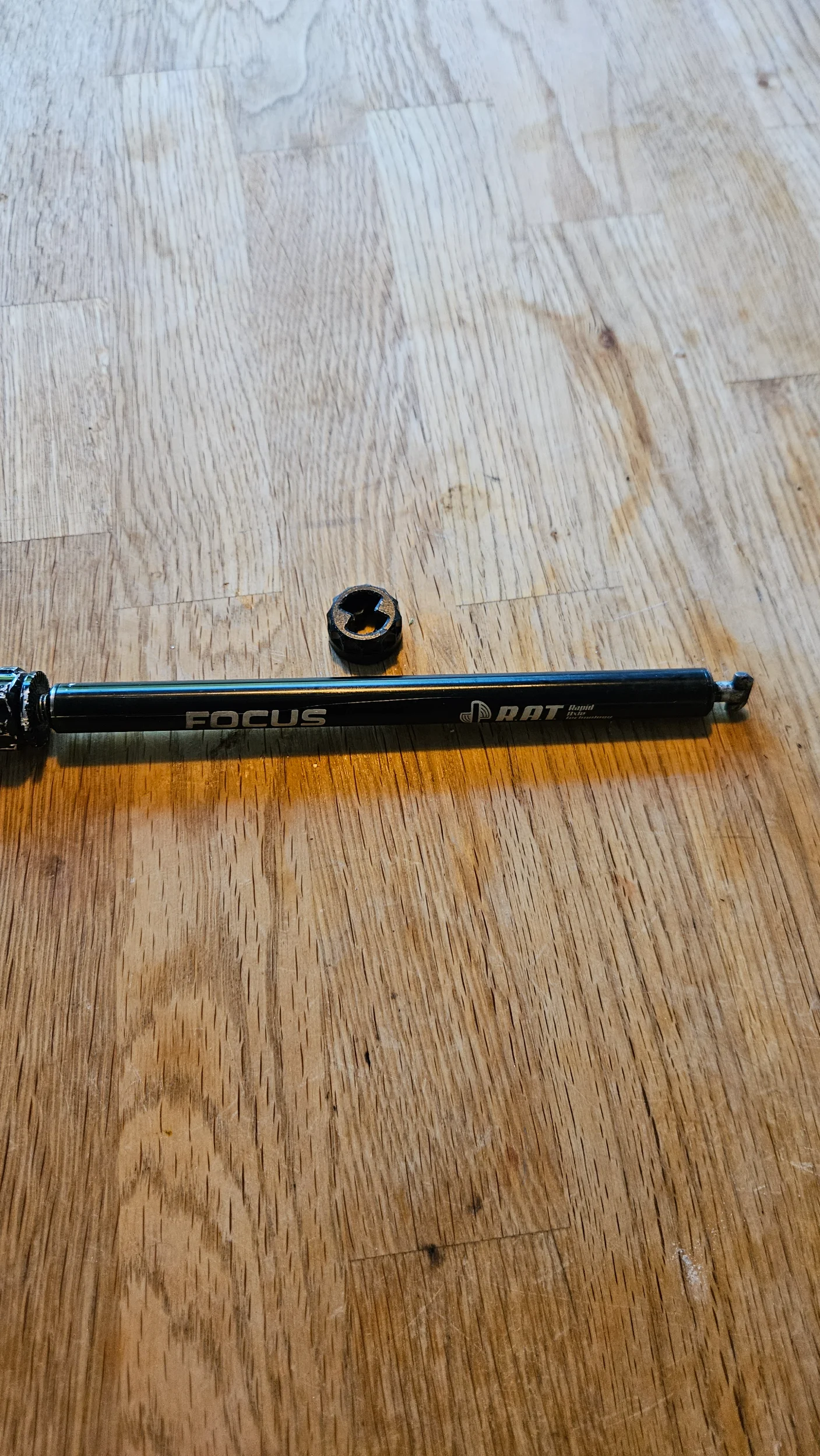

Efter ytterligare efterforskning inser jag att det är en 142x12mm R.A.T Thru Axle bak, 155.7 m som jag behöver (Focus Mares CX 2017).
  • Rear Axle:
    The rear thru axle is also 12mm in diameter, but with a 142mm spacing. The RAT system on the rear axle is 155.7mm long.
