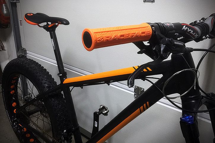

Just mattsvart blir riktigt bra med plasti dip
Foliera en landsvägscykel
Japp, Plasti-dip is the shit. Blir en lite gummerad känsla.
Det orange är folie, det svarta är plasti-dip

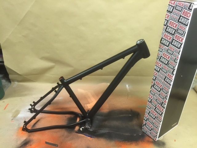

Tack, här är en bild på själva ramen när den var "nylackad"
och efter lite foliering och klibbor

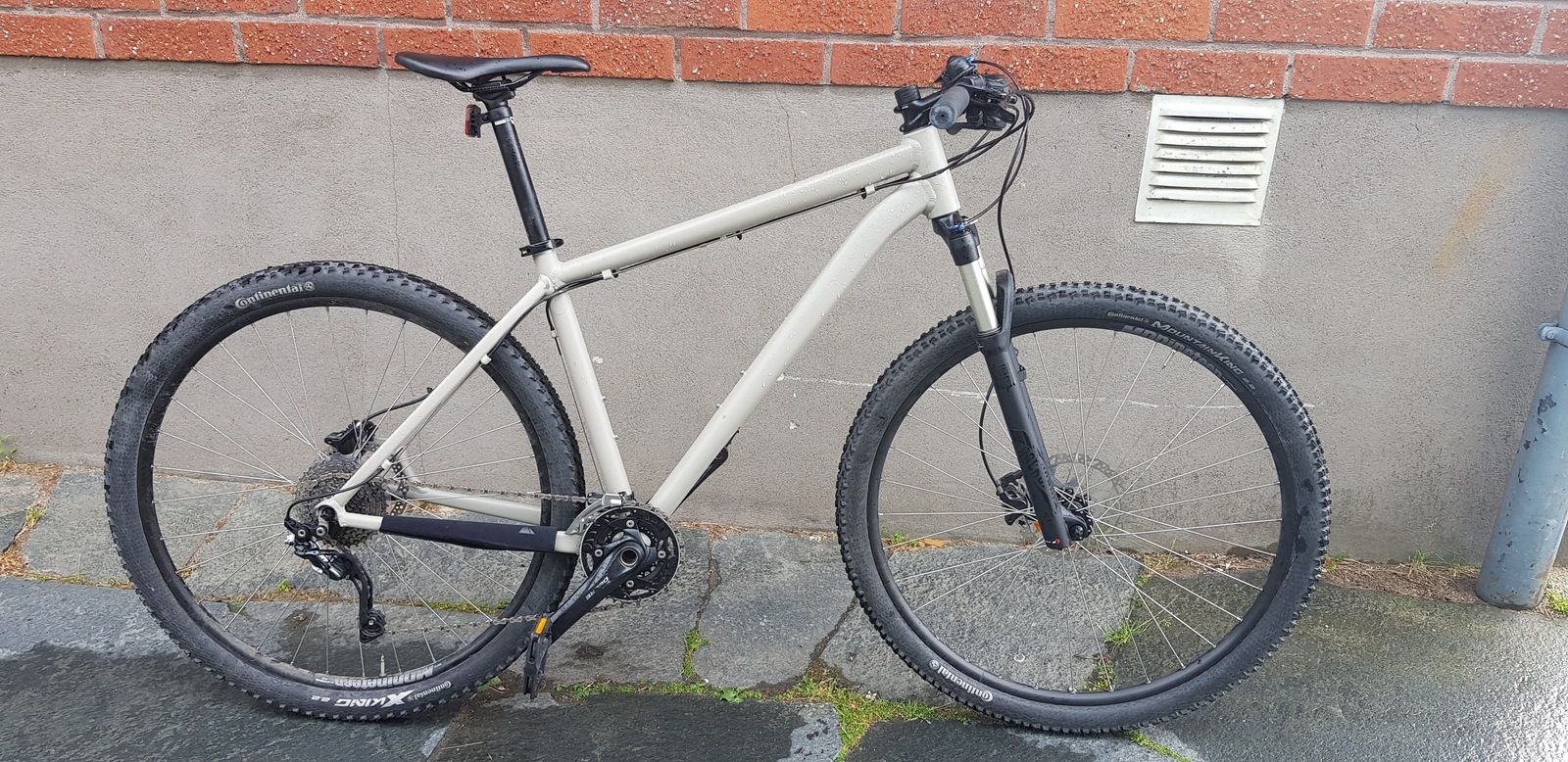

Lite inne på camogrön på gaffel o fälgar... tar ju bara nån dag o lacka om med Plastidip o man kan ju backa om man inte blir nöjd (nej, jag har inga ekonomiska intressen i produkten i fråga)
Före:
Efter:
Plastidip...Camo
Jag gillar det. Nu blev jag sugen på att sätta någon trevlig färg på min pendelhoj.
