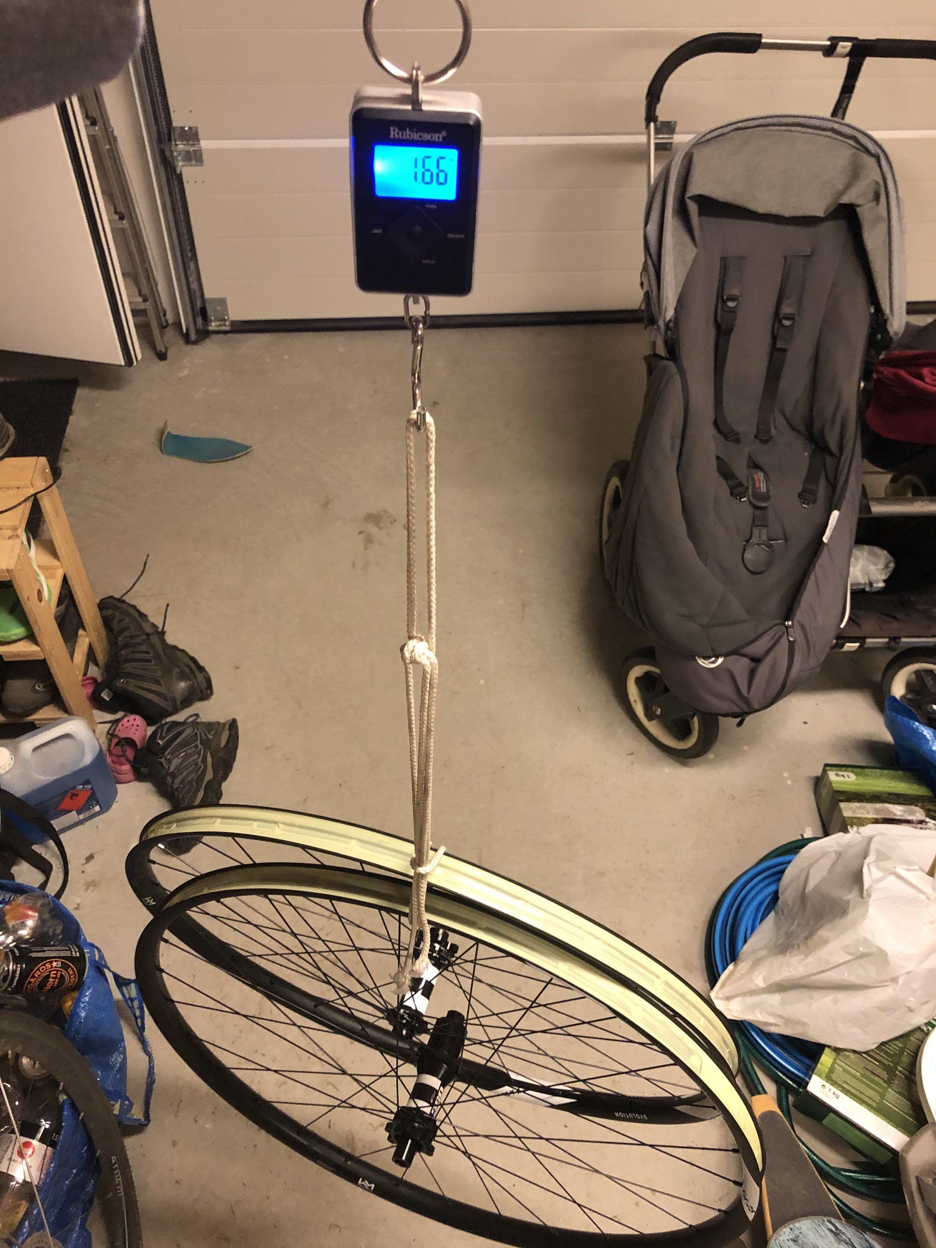

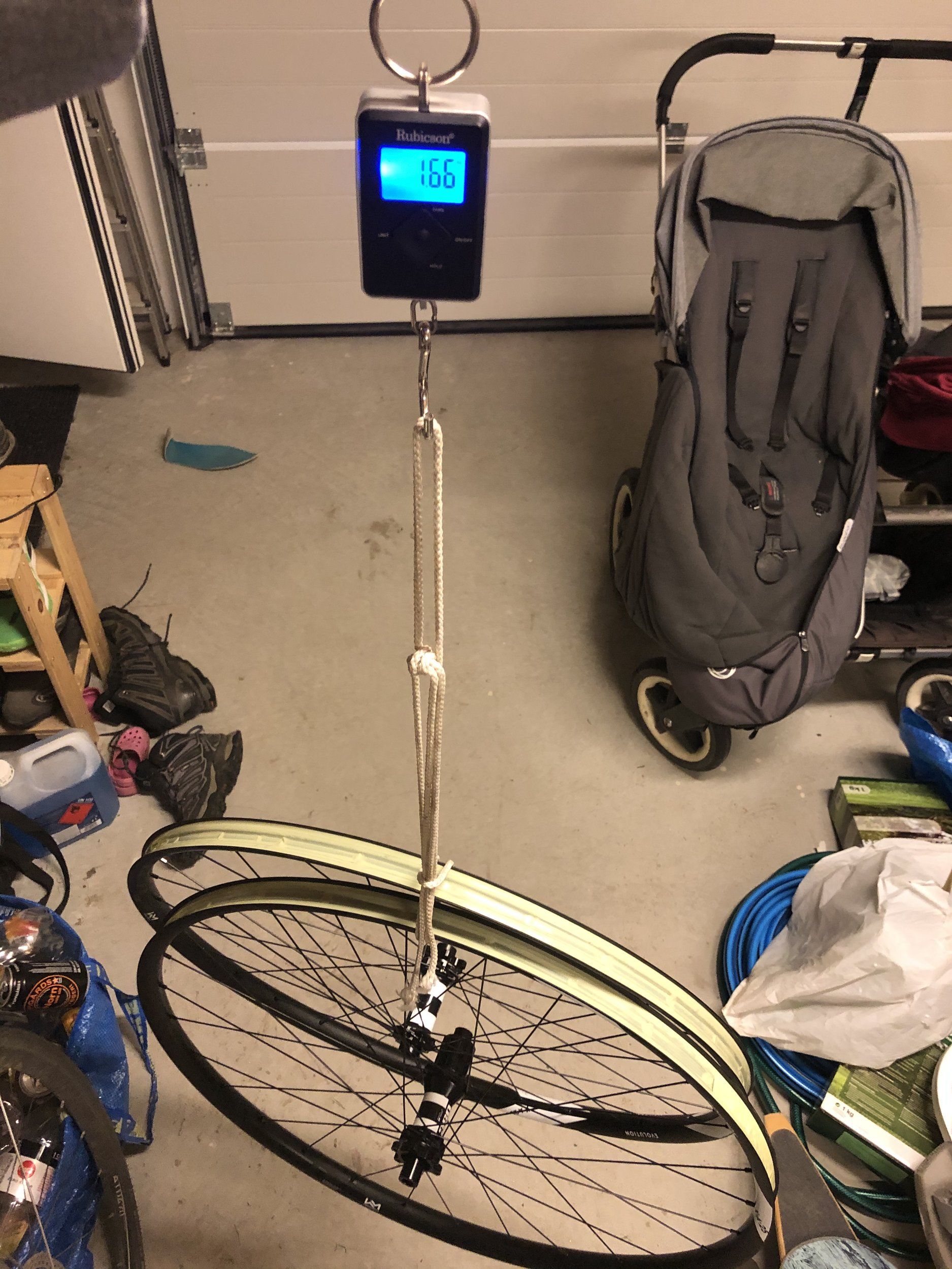

Har samma serie till min 27.5:a.
10/10 would buy again.
30mm innerdiameter
1818g (strax över viktbudget)
Straight pull ekrar.
Samma ekrar fram som bak och höger vänster. Man får med 5 reserv.
Färdigtejpade och med TL-ventil monterade
120 premium POE.
