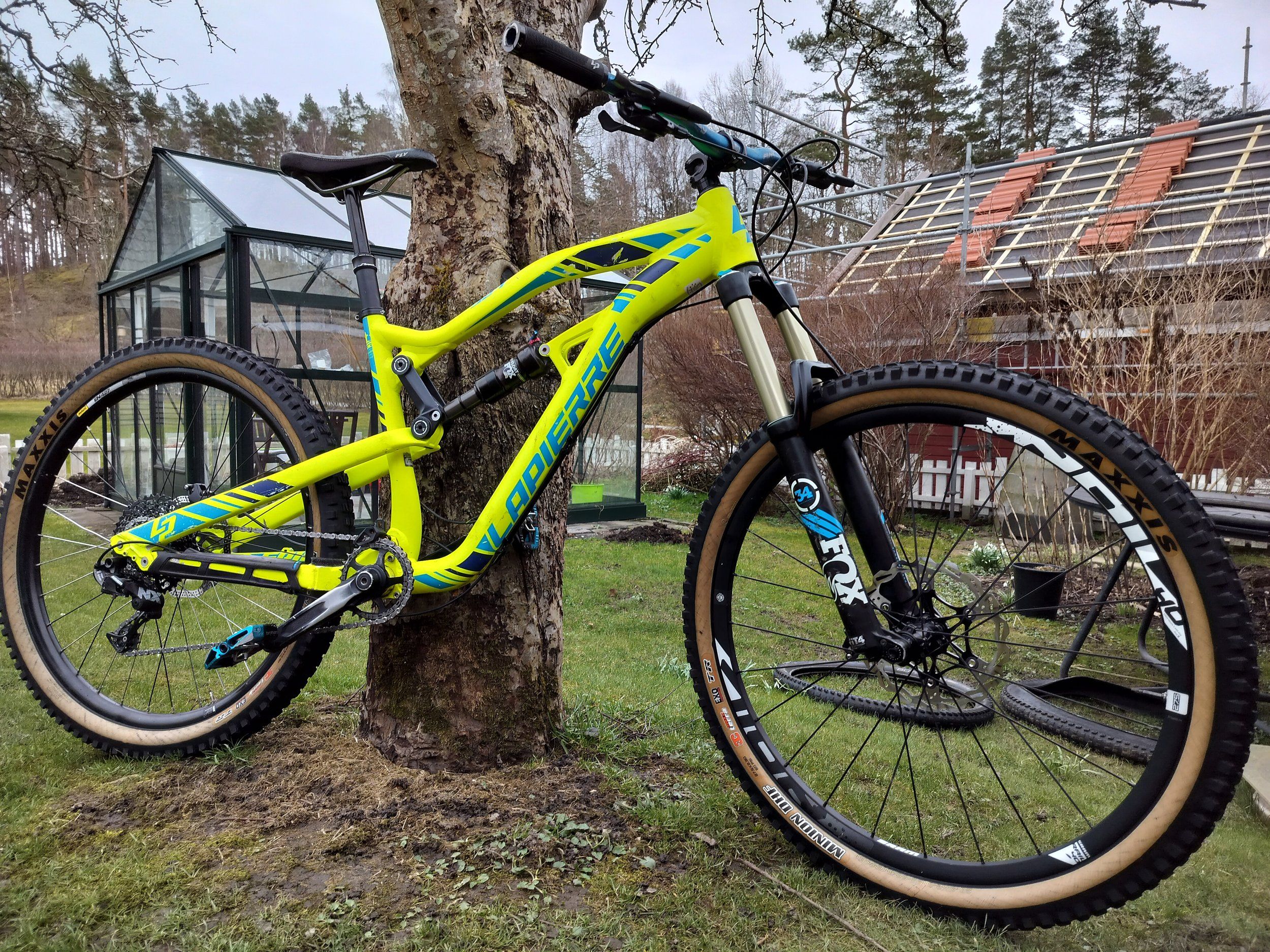

Edit: Cykeln skall utsättas för gubb-enduro och gubb-freeride men lite huck till flat.
Jag har kvar min Canyon 2012 i nästan nyskick samtidigt som jag försöker få en Spicy 2016 i perfekt kondition.
Planen är att inte börja nalla delar på min Canyon men framgaffeln är väldigt lockande då den helt enkelt är lite biffigare (36mm + 20mm axel).
Frågan är om någon här har kört tillräckligt många äldre Fox för att ha en ide om vilken dämparenhet som är att föredra.
FIT4 med sina tre steg är inte speciellt lockande jämfört med min gamla Talas där jag kan ställa kompression i 8 steg, dess lockout har jag aldrig riktigt förstått men då man kan ställa hur mycket som behövs för att slå igenom den så antar jag att den är ganska användbar.
Är den stora skillnaden just innerben och möjligheten att ställa talas till 120mm för uppförsbackarna?
Bör jag kanske genomföra service på Float dämparenhet (är inte berest på mer än ytterbensservice)...
Ursäkta en oerhört specifik tråd, jag hoppas någon kan finna den intressant ändå.
Tack på förhand.
