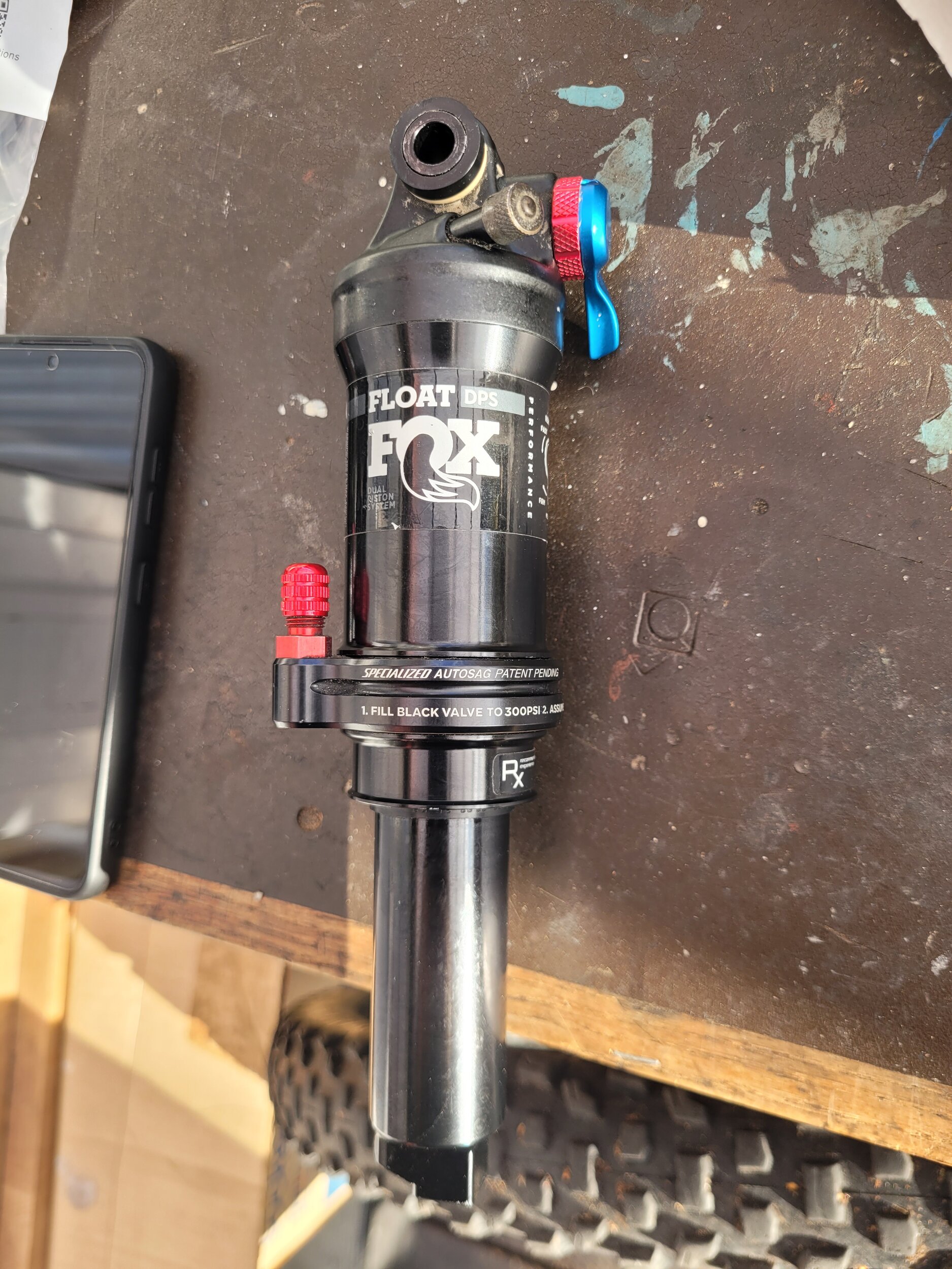

Hej, jag har en Fox Float DPS på min Specialized Camber, men dämparen verkar ha någon extradel på sig från Specialized. Den kallas "Auto-sag", se bild.
Jag tänkte jag skulle ge mig på att göra en service på den, men jag kan för mitt liv inte få upp den. Alla filmer visar att man ska skruva upp luftburken men det går inte, hur jag än vänder och vrider så roterar bara bitarna utan att skruvas upp. Ringen/autosag funktionen som sitter på bara roterar om jag försöker vrida på den. själva stången som går in i luftburken (förlåt jag är novis på detta vet inte vad den korrekta termen är) roterar också bara, så det känns inte som att det finns något jag kan rotera luftburken mot för att få loss den.
Jag har lämnat in den på verkstad men de säger att de inte har verktyg för att öppna den så jag känner mig lite handfallen. Någon som har erfarenhet av dessa eller tips? Tack!

Spänn fast den övre delen (den med det blå reglaget) i ett skruvstycke och vrid sen luftburken moturs. OBS: SLÄPP UT ALL LUFT INNAN: Den kan sitta ganska hårt så du kan t.ex. prova att lina runt en bit cykelslang för bättre grepp eller till och med använda en polygrip.
Här är en video på någon som skruvat av luftburken:

Jag tyckte ändå att jag vred tills jag storknade där uppe också men jag får göra ett nytt försök :D Nu vet jag iaf hur det ser ut när den är öppnad samt var jag ska lägga min kraft, tack så mycket för hjälpen!

Jag kan rekommendera att plocka bort autosagdelen och sedan använda en oljefilteravdragare med gummirem.
Se till att det inte är oljerester på burk/avdragare så brukar det gå fint.
