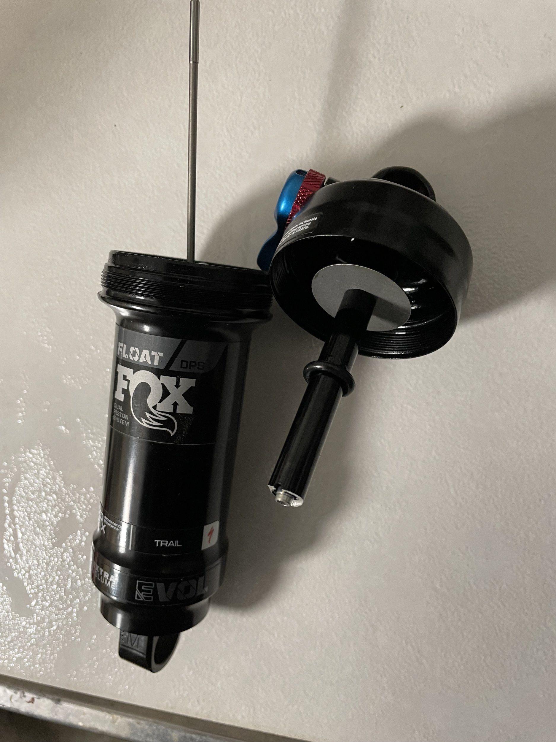

Hepp, lyckades peta i låst läge med vattenflaskan på en fox dämpare, var på en flowtrail så i andra hoppet braka det till å biken blev låg bak. Stötdämparn gick av? letar nu efter det som heter shock shaft men hittar bara i usa med dyr frakt, vart köper man fox delar i Sverige eller eu? Dämparn är 210mm lång
Jag har troligtvis skaftet du söker, på jobbet, kan kika i morgon. Du kan även behöva byta bussningen i bearing assemblyn också då den mycket väl kan ha blivit skadad samtidigt. PM om det är intressant
