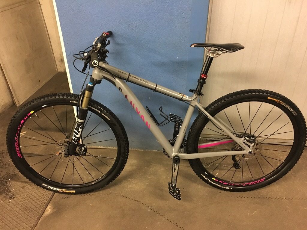

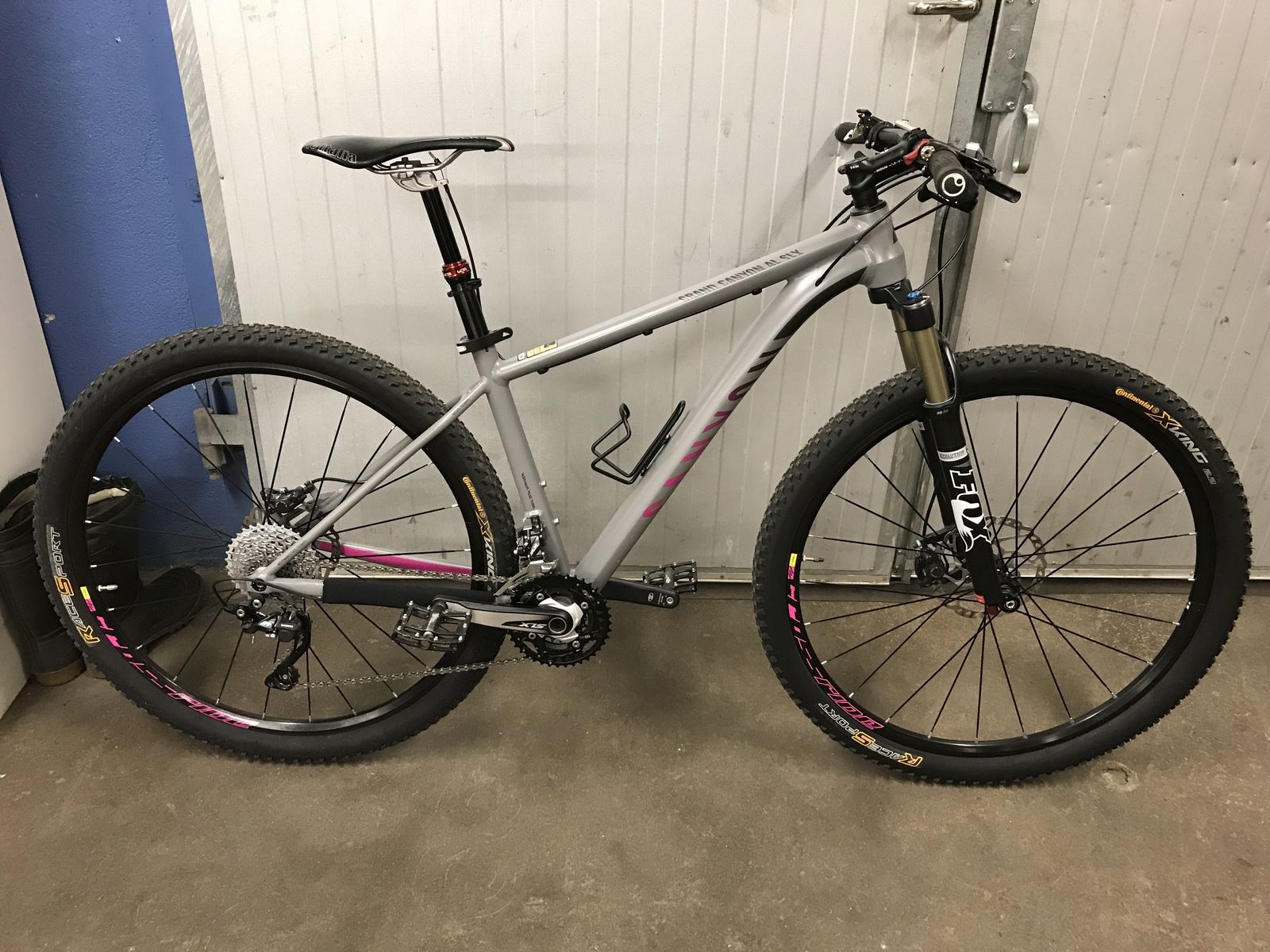

Vet inte om det syns/framgår av dessa bilder.
Hade varit skönt att slippa byta däck, men kanske får göra det om det blir svårt att hitta
fälgar då.
//M
