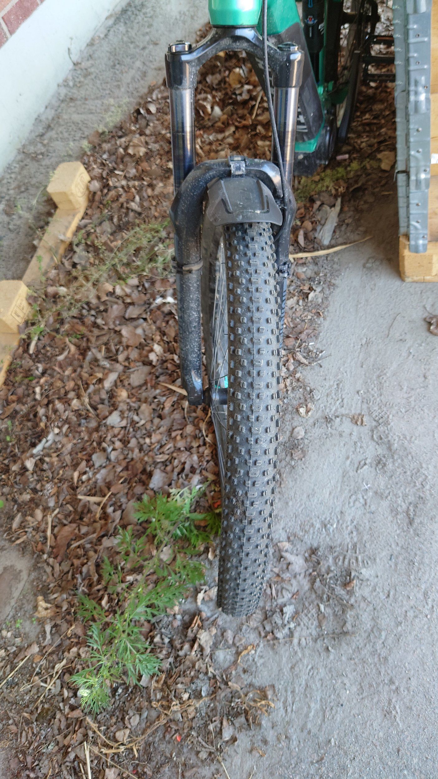

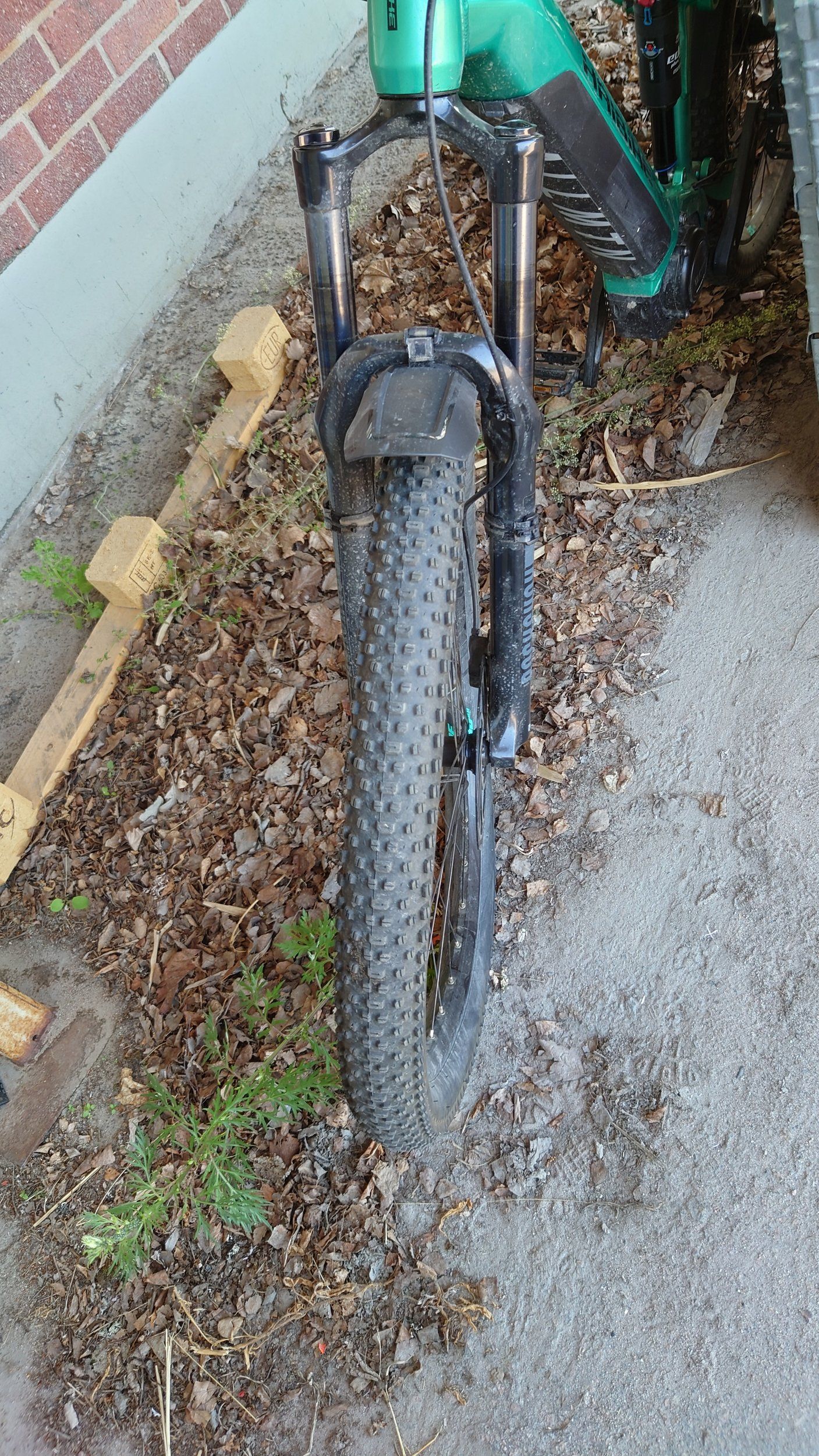

Blev påkörd idag och framfälgen blev för skev för att gå att rädda,(resten av cykeln mår bra) men nu är frågan, vart hittar jag en lämplig ersättning för en förnuftig peng? Det jag har att gå på är 30mm, 29" & 15x110. Skivan är fästad med 6 torx. Älskar den cykeln och önskar att få den i rullning snart igen.

2 affärer, oberoende av varandra säger att det är för mycket spänning i fälgen. Att dem som dem skulle vilja lossa på är slappa och dem man skulle vilja spänna åt är hårt spända.
På det sättet ja. Man kan släppa på alla ekrar, rätta ut fälgen om den fortfarande är sne och spänna upp som vanligt. Göra om helt enkelt.

Om det räcker med att lossa ekrarna, så klarar en någorlunda händig person jobbet på troligen mindre än en timme. Det finns en hjulbyggartråd på detta forum där du kan fråga, + massor av videor på nätet och Youtube.
Jag skulle göra ett försök, den eventuella kostnaden för dig är en ekernyckel för några tior eller en hundralapp. Och det kan inte bli sämre än vad det är nu.
