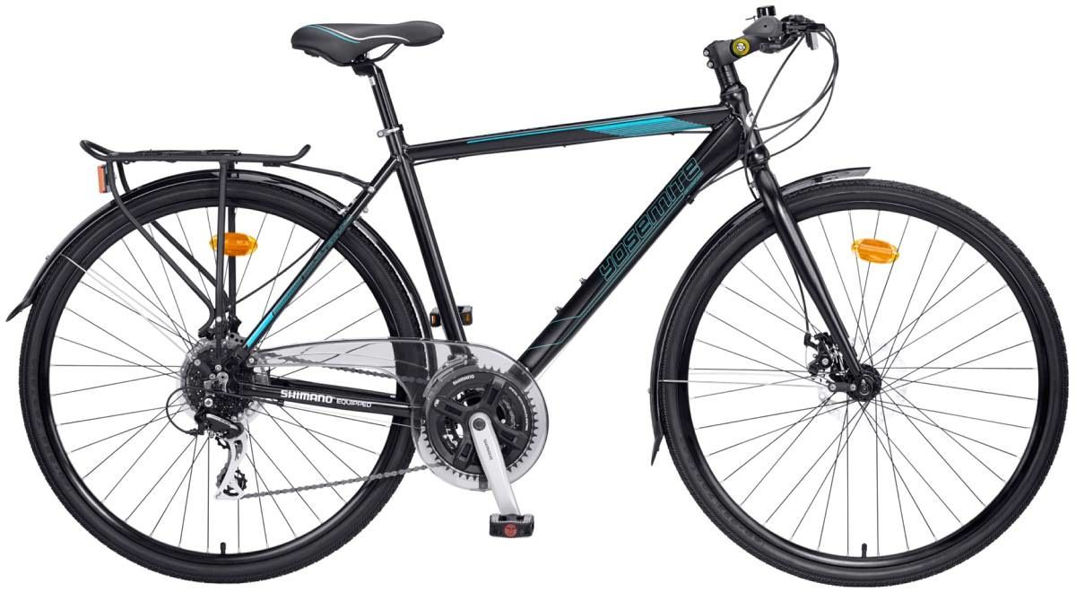

Hej, skulle vilja ha lite råd angående en omkull körning med en cykel med skivbroms ned för en mindre backe. Någon stan mitt i backen blev jag tvungen att bromsa för ett hinder, det ville sig inte bättre än att momentet i bromsningen gjorde att framhjulet trycktes ur sin infästning. Var på hjulet viker ihop sig bakåt, framgafflarna i asfalten. Varpå jag slår magen i styret och landar på asfalten framför cykeln. Det var en aha upplevelse och två personer kommer fram till mig och fråga om de ska ringa efter en ambulans. Jag känner efter hur gick detta, märker att det ända är att jag har tappat luften totalt, det kändes som att detta kommer ordna sig.
Då till själva saken: Jag köpte en Biltema cykel Commute 28" med skivbroms, hittar inte modellen på deras sida nu. Jag gör en undersökning av cykeln. Märker då att hållaren för cykelhjulet lutar snett nedåt och bakåt, samtidigt så tittar jag på skivbromsen som är fäst bakom framgaffeln. Tänker mig momentet från skivbromsens infästning och hjulets centrum, rörelsen blir snett bakåt och nedåt. I en liknande bana som hjulhållaren är öppen. Tänker att detta måste vara ett konstruktionsfel, åker till Biltema i Växjö för att lämna in cykeln.
Frågan blir vad är det som gör att ett framhjul åker av när man bromsar? För att man har frambromsen på höger sida? En sa att det ska finnas brickor som låser hjulet så att det inte kan åka av? Vad mer kan man tänka på när det gäller framhjul vid inbromsning?

Kan det vara så, att i och med att du inte vet vad som är fram eller bak på gaffeln, monterat något annat fel också?

Det stämmer att skivbromsoket ska sitta bakom framgaffeln vid korrekt montering. Detta gör att hjulet vill pressas ut ur gaffeln vid en kraftig inbromsning. Detta är alltså helt normalt!
Man bör alltså spänna fast framhjulet ordentligt. Det har blivit väldigt populärt med s k ”thru-axel” vid framnavet. Detta avhjälper problemet helt.

För att svara på min egen fråga:
Tydligen var dropoutsen på TScykel riktade neråt och bakåt och är då hjulet inte ordentligt fastsatt så kan det (tydligen) åka ur. Hade gaffeln suttit åt rätt håll hade dropoutsen varit riktade neråt framåt och du hade hjulet suttit kvar.
Ska TS få rätt mot BT får hen hävda att instruktioner om gaffelns riktning saknades eller inte underströks tydligt nog.

Men vilken sida om hjulet sitter skivan och bromsoket på? Det är inte ovanligt att framgaffeln är vänd åt fel håll, pinnen (styrstamen) som går till styret har ju inga fasta lägen, utan den hamnar ju där man drar åt den.
"Lawyer lips" är ju de små kanterna nere vid snabbkopplingen som ska hjälpa till att hålla hjulet på plats även om man inte spännt snabbkopplingen helt hundra.

Han säger ju att bromsoket är bakom gaffeln, hur menar ni att gaffeln är felmonterad?
Antagligen är konstruktionen av gaffelns "lawyer lips" usel eller obefintlig och troligen har ts i kombination med detta inte spänt qr tillräckligt hårt. Att sedan dropoutsens öppningar inte pekar snett framåt utan snarare snett bakåt är pricken över i.

Framhjul åkerav när jag bromsar på ny cykel med skivbroms (Biltema)
MrSai.
Det som händer, vid kraftig inbromsning med skivbroms, är att framhjulet tendera att rotera kring bromsoket. Är då snabblåset dåligt åtdraget kastas hjulet ut ur gaffeln. I länken nedan finns en ingående och lång diskussion om fenomenet.
Problemet har, efter många förnekande och lögner från tillverkarna, lett fram till dagens genomgående hjulaxlar.
Tyvärr har två mycket instruktiva bilder i den angivna tråden försvunnit, synd.
https://yarchive.net/bike/disk_brake_qr.html
