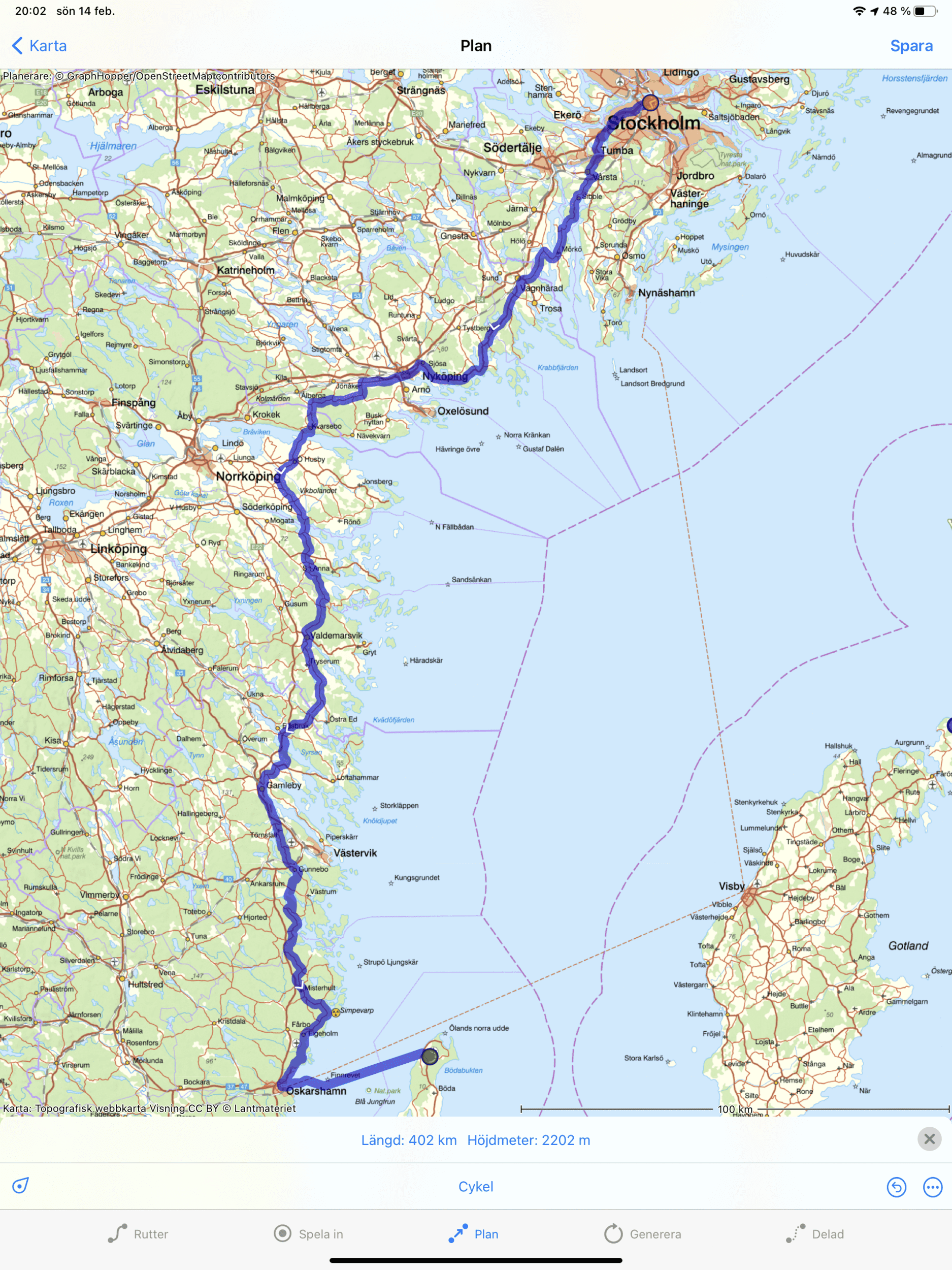

mitt tips är att i stora drag följa leden "cykelspåret längs ostkusten". Det är trevliga och vettiga vägar hela vägen ner till stegeborg. Därefter så vet jag inte men jag gissar att det går lika bra att följa den leden vidare till bron. Att cykla längs e4:an gör man bara en bit. E22 är väl inte cykelförbud på men jag skulle nog undvika den också.

I somras tog jag "cykelspåret längs ostkusten" ner till skåne (växlde över till sverigeleden strax innan västerrvik), jag kan rekomendera den vägen. Det är dock en hel del trafik på en del ställen (mest i början till trosa) och att det är en stor chans att du kommer att ha motvind. Vinden går oftast norrut under sommaren.

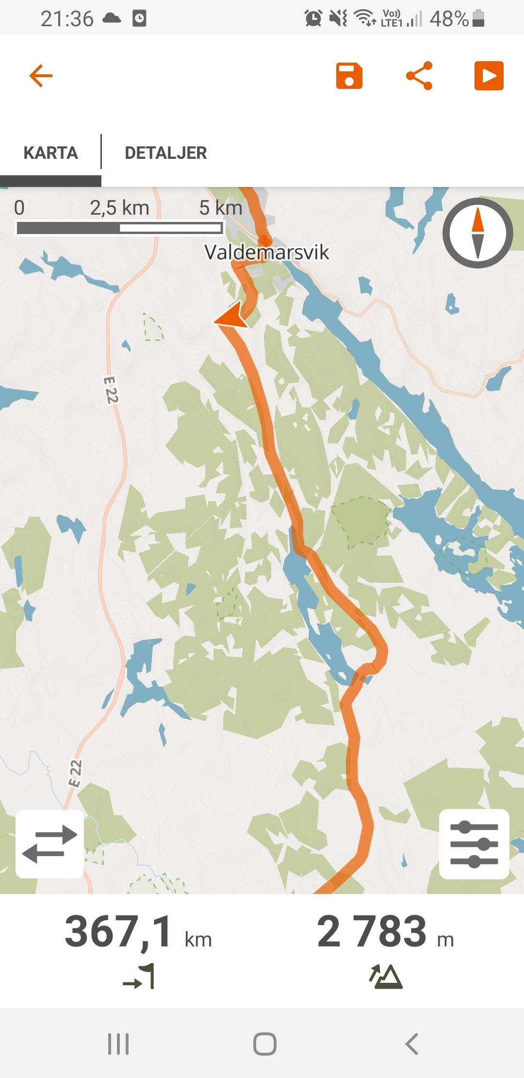

Långrådnavägen från Valdemarsvik (Gållösa) ner mot avtaget mot Vråka är OK men kan ha en del "semestertrafik" med husbilar m.m. Från Vråka kan man gena över 2 km bra grusväg till H877 och vidare till Helgenäs.
Alternativet att fortsätta öster om E22 via Skedshult och vidare till Östra Ed har i allmänhet mindre trafik men lite backigare.
E22 i sig är 100-skyltad vajerväg (2+1 eller 1+1) i princip hela sträckan från Norrköping till Gunnebo därefter "bara" 80/90 väg en bit innan den återgår till vajerväg. Jag skulle aldrig planera att lägga en rutt på den om jag inte var nödd och tvungen att kompromissa någon km för att knyta ihop en bättre rutt.

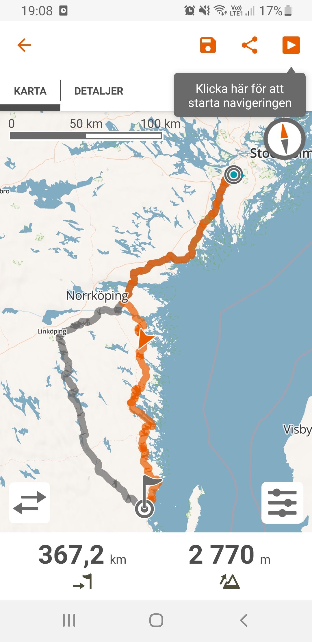

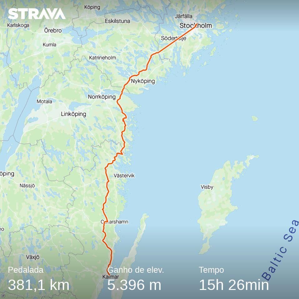

yes, cykel tur är klart… det var en lång tur… tog 15 timmar från Gnesta till Kalmar. Det ser ut att min garmin blev galen och höjd mätning blev för mycket. Mera en 5k i 380km.
Från stockholm till öland.
Det blev 20 timmar i totalt, men jag trodde att det skulle ta längre tid, då jag tycker 15 timmar var ganska lagom. Det var som en utmaning till mig själv, det var en lång och episk dag!!
