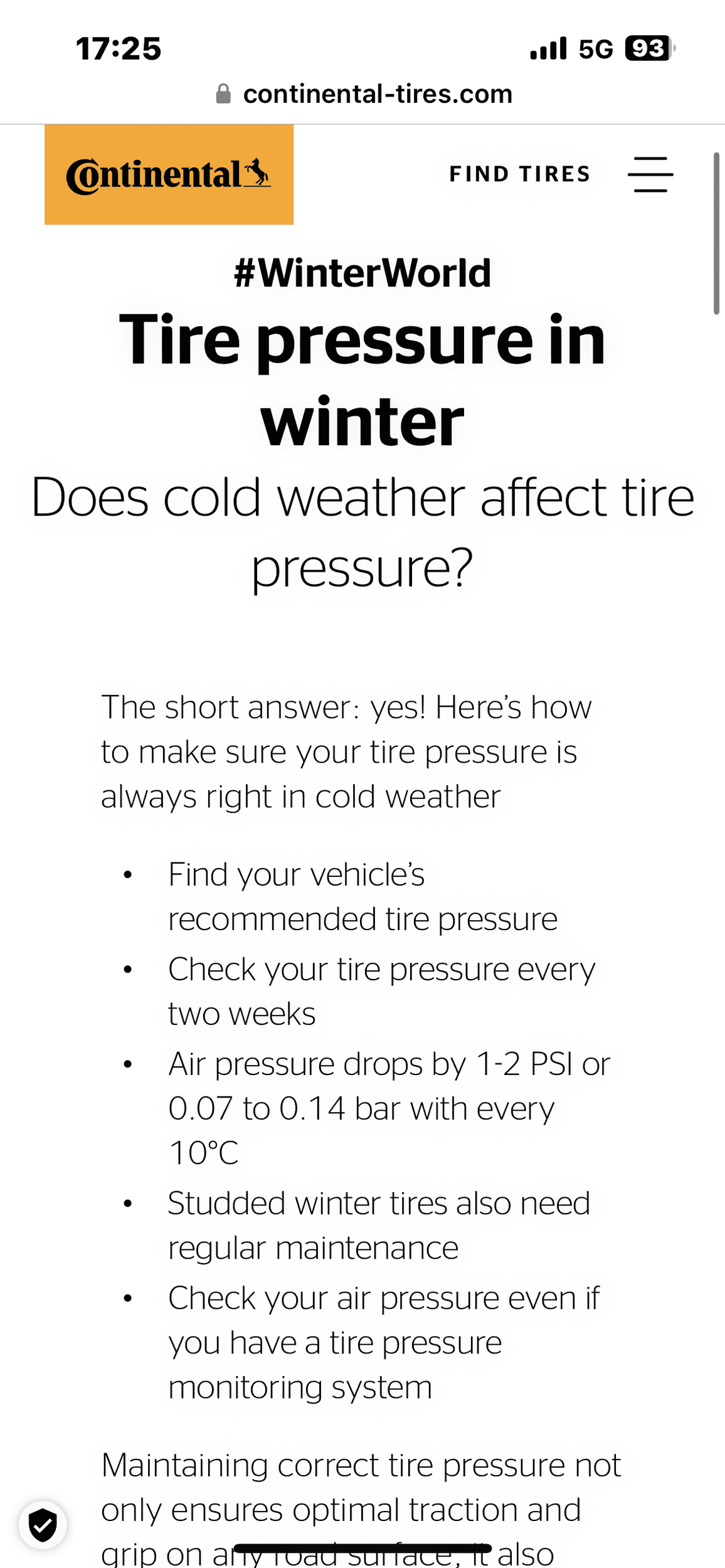

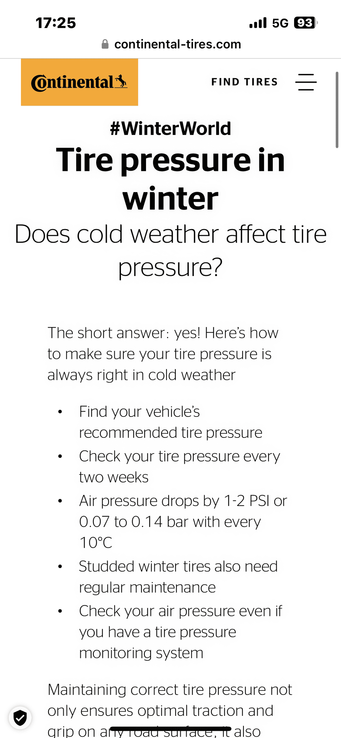

Övertrycket ska inte berör på temperaturen.
