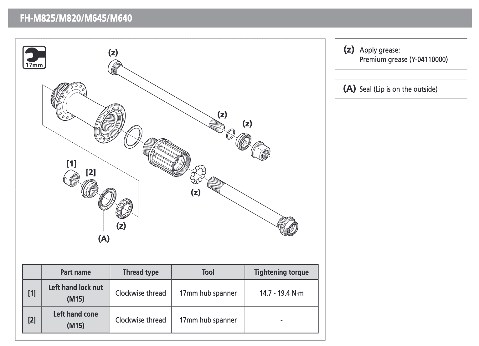

byt bara bodyn, och se det som en chans att lära dig att serva shimano-nav. jag tror denna passar: https://www.biketown.se/sv/articles/2.213.15472/shimano-body-fh-m640
