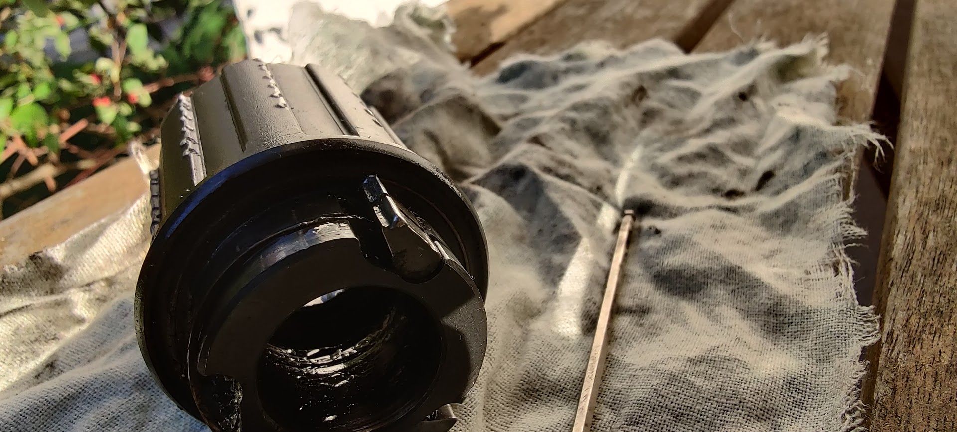

Frinav trasigt (sixpack leader)
Har detta navet på bakhjulet SIXPACK-RACING REAR HUB LEADER XE 12X142MM
Klackarna på frinavet har deformerats och orsakar att det inte snurrar fritt längre så frinavet fortsätter låsa ibland när jag trampat klart
Lyckas inte hitta några reservdelar till detta nav, finns det standard på klackarna som passar mellan olika märken?
finns det någon standard för frinav så jag exempelvis kan köpa ett dt swiss frinav och få det att passa?
