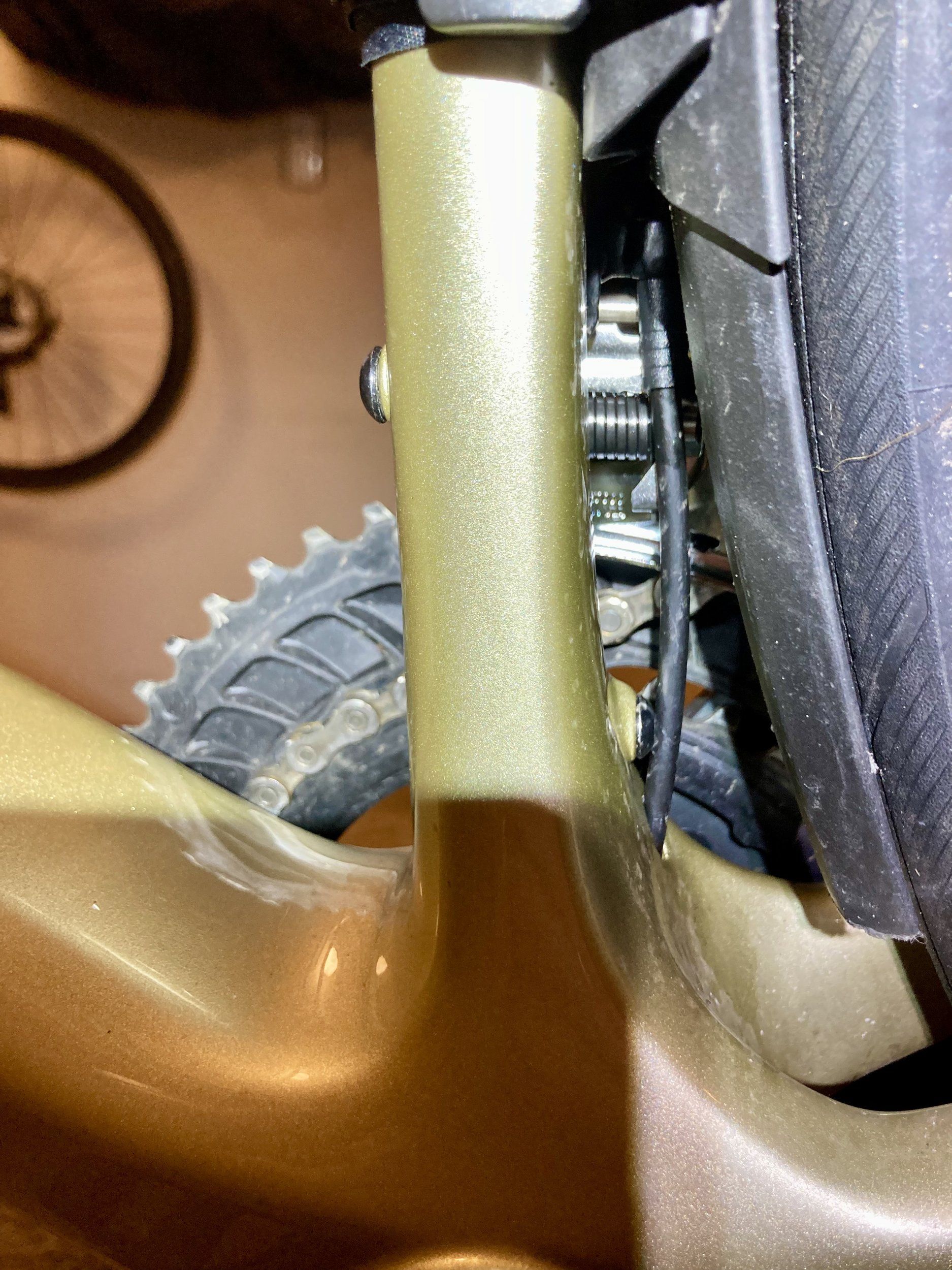

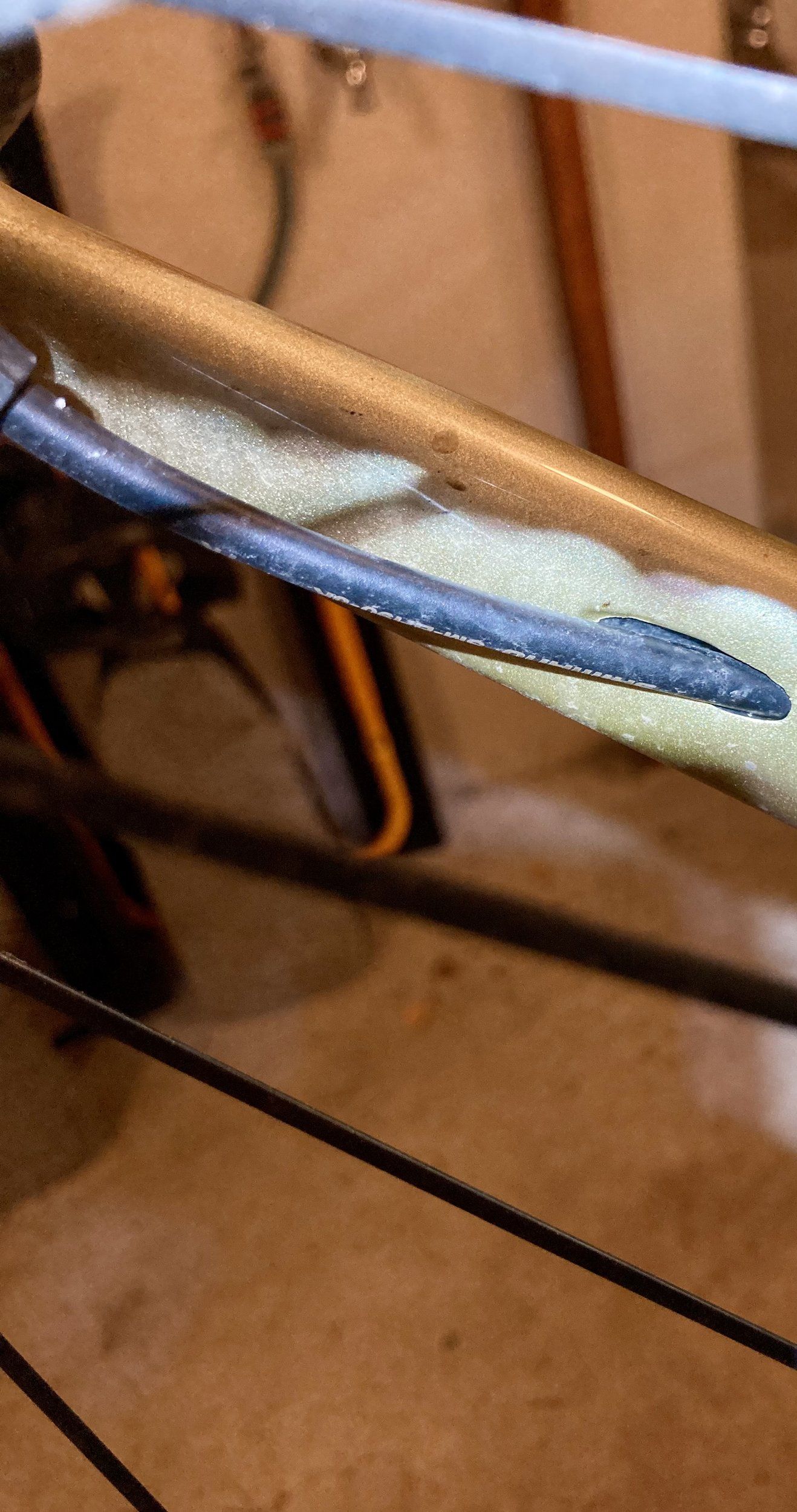

Tack, vis av erfarenhet anade jag redan i butik att detta var trolig källa till problem (hade ej direkt valbarhet av cykel pga stöld av förra pendlaren).
Med dessa bilder, vilken av de länkade produkterna tror du passar bäst? Relevant även för utgång bromsslang bak?

Jag tror bara de undre hylsorna får plats. Nog bra att skydda vajeränden på något sätt när cykeln tvättas, hålen för genomförningarna i ramen ser också riskabla ut, där tror jag det är stor risk att vatten kommer in i ramen..

Var förbi min cykelmek för en second opinion och han menade att föreslagen ändknopp inte fungerar att montera på någon av ovan visade platsen. Oklart varför, någon form av gummiring/ändhylsa måste väl vara en lösning?
Varför lita så blint på din cykelmek? Varför inte prova själv vad som funkar eller ej?
