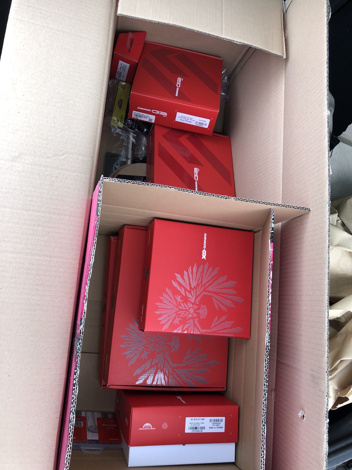

Fuel ex ramkit C 2020 byggtråd.

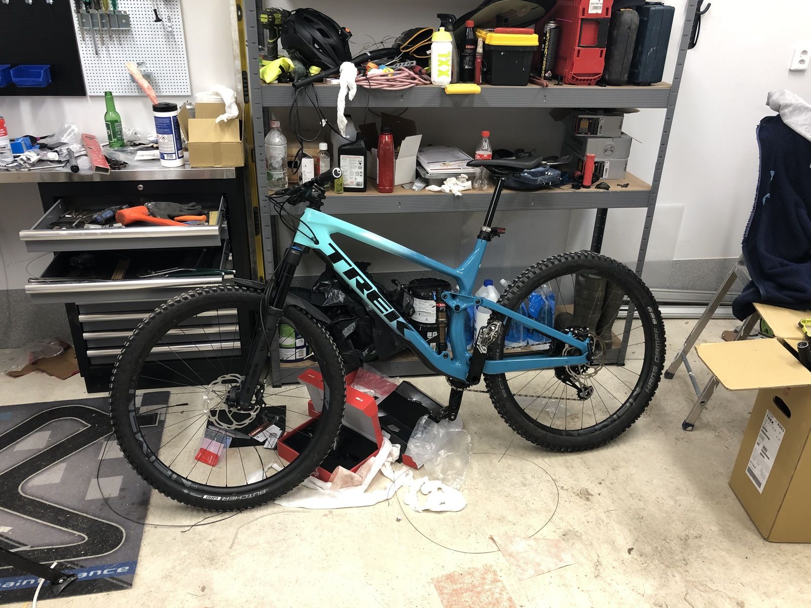

Kom en låda med prylar idag, bara ramen som saknas då
    249.7 KB · Besök: 133

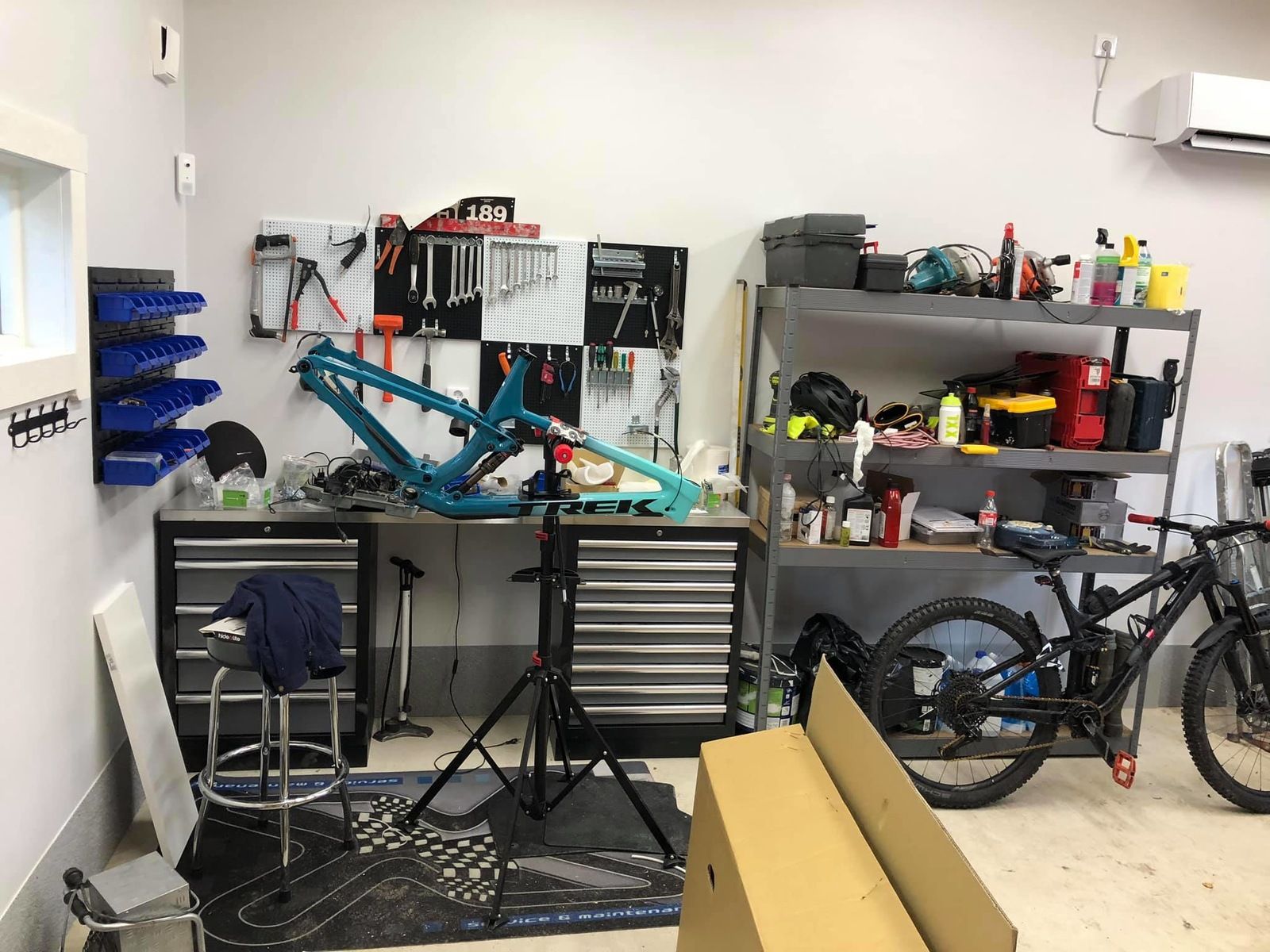

Vilken drömverkstad!
Garaget är nästan sprittnytt eller ja det är ju inte ens färdigmålat på utsidan. Det är fan jämt skägg mellan att jag vill ha en superb cykelverkstad och någonstans att gömma bilarna undan snön på vinter. (Varför det är byggt alltså). Jag har givetvis sagt att det är pga bilarna... :D

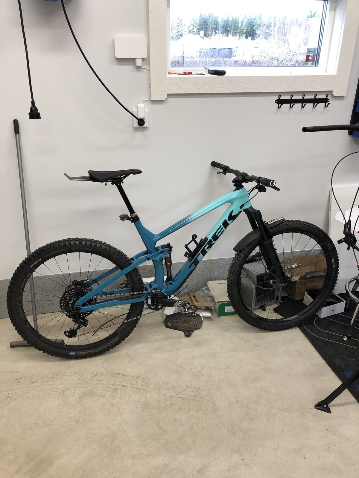

Sixten Fors sa:
Grattis till en fin ram och ett kul projekt, XL blir säkert jättebra :)
Tack ja kalkylen ser bra ut, har ju sett att du är mästaren av "lätta din hoj" riktigt så noga kommer jag inte vara men det blir bra hoppas jag! Kalkylen pekar mot ca 13kg om jag inte missat något väsentligt.

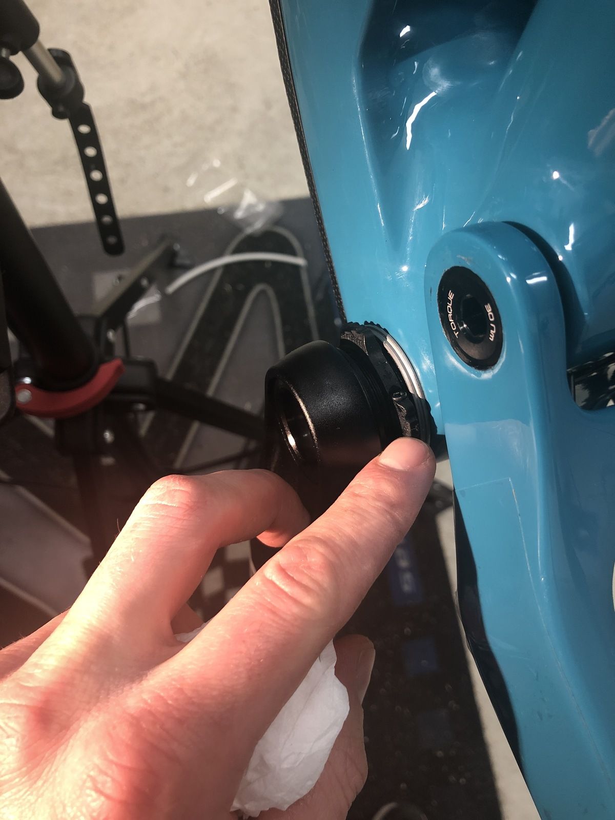

Pressfit dub fråga, är det rätt att jag ska justera spelet på denna? Eller skulle jag haft en större distans i vevlagret?
Har aldrig monterat ett dub innan.
Jag använde 2mm distans då blev måttet på vevlagret 91,5mm lika som måttet på ramen.
Edit: så var det ju, glömde att Google fanns för en stund... ?

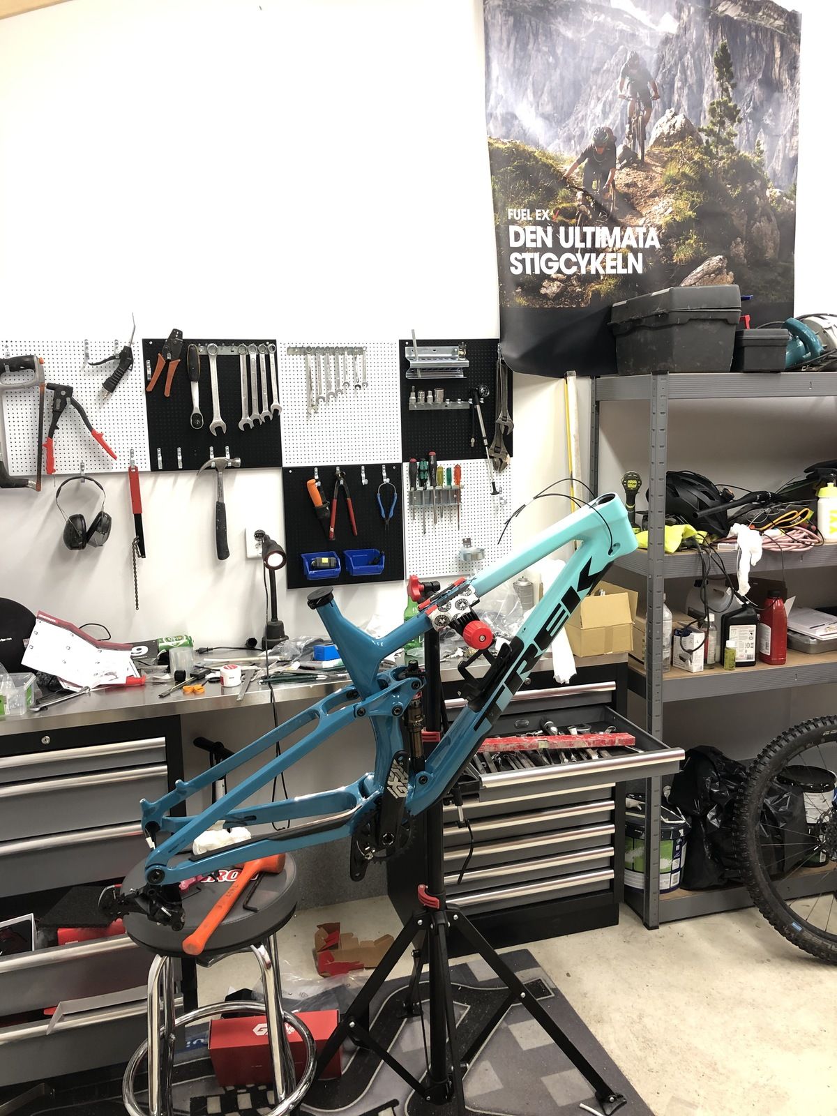

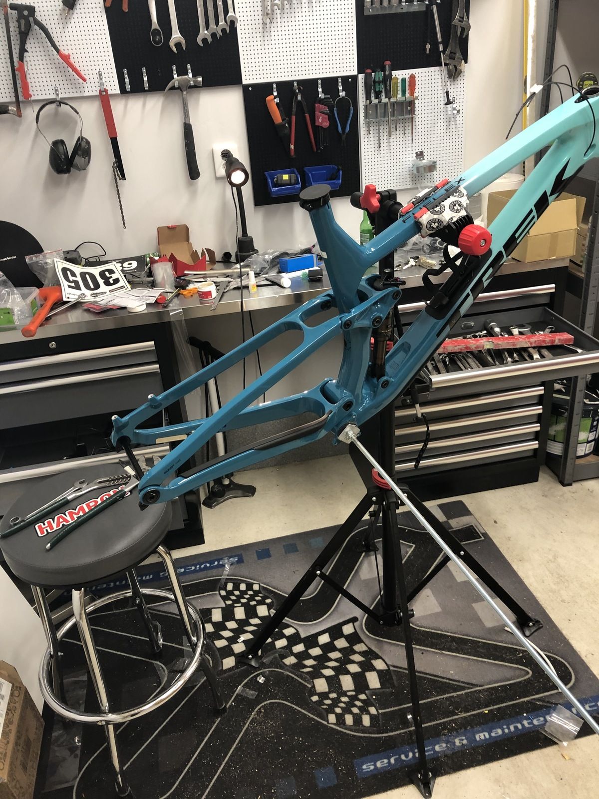

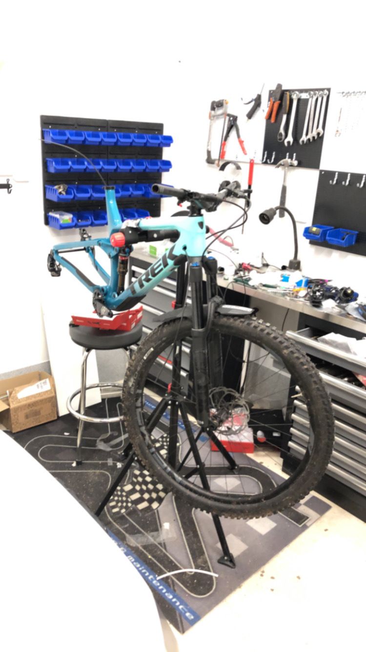

Hann inte så långt igår men jag tänker till skillnad mot hur jag brukar göra ta det lugnt och inte stressa ihop bygget.
Har satt på skyddsfilm på alla ställen där min gamla FEX är riktigt sliten i lacken. Har läst på amerikanska forum att det blir mycket chainslaps så jag funderar på att ordna något mer än det som sitter på för kedjestagen, får se om det blir en klippt slang eller styrlinda.
    372.5 KB · Besök: 132
    336.2 KB · Besök: 133

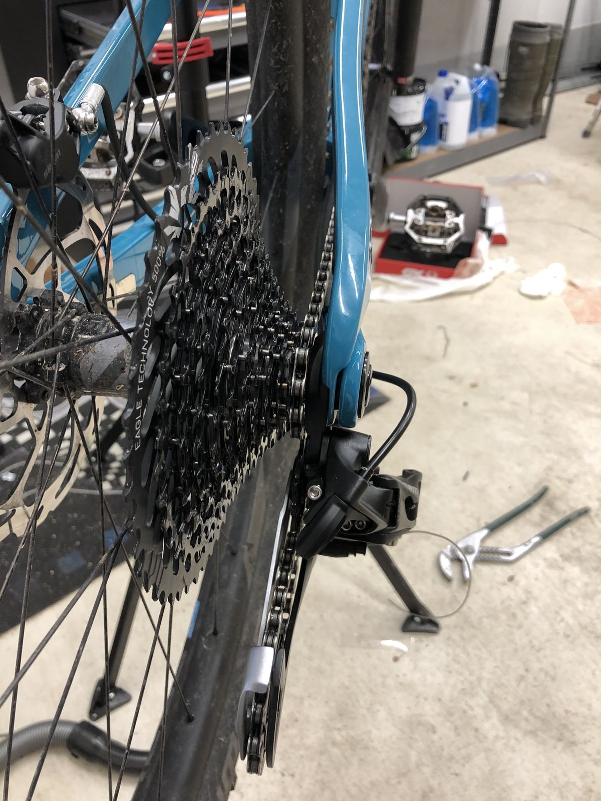

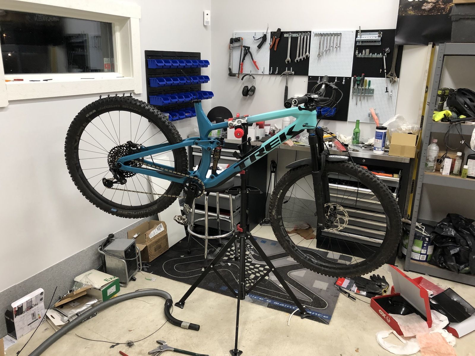

Luckan i ramen var tacksam att ha när man ska dra internt för bromsar etc. Inte allt kvar nu, men den lediga tiden är knapp närmaste dagarna så det blir en glad överraskning om det blir något cyklat i helgen.
Misstänker att jag blir gråhårig innan jag fått till växlarna helt från scratch.
    113.7 KB · Besök: 123
Hälsingland sa:
Min upplevelse är att det är enklare att få till växlarna när allt är nytt och fräscht. Gör du allt i rätt ordning så borde det inte vara några problem.
Halvt OT:
Var har du köpt arbetsbänken och lådhurtsarna? Jag behöver så småningom försöka få lite ordning i mitt garage och de där ser helt rätt ut.
Ja det kanske är så, jag har aldrig monterat helt nytt utan bara justerat redan befintliga växlar men det kanske går bra. Måste lufta bakbromsen efter jag klippte slangen. Lyckades inte trä den genom ramen avklippt och undvika en luftning. På nya ramen drar man ju internt hela vägen genom kedjestag och ramen så det var pilligt trots fördragna trådar.
Nej då det tycker jag hör till tråden! Då både hurtsar och garage nyligen är byggt och arbetsbänken är ju tänkt mer eller mindre till sådant här. Allt finns på Jula och är av hög kvalité mot andra lågprisvarianter. Jula hade ju en annan serie tidigare som var röd/grå och den var klappkass i jämförelse, likaså Biltemas är väldigt ranglig.
Ska man gnälla på något så är bänken ganska smal. Det underlättar dock när garaget inte är så långt och man vill få plats med både bil och arbetsbänk och kunna gå emellan. Jag har en arbetsbänk till i ett annat förråd som är dubbelt så bred och då samlades det bara skit på hälften istället..
Kanon, då ska jag kika på Jula. Jag känner igen förvaringshyllan bredvid bänken, jag har ett par sådana redan i garaget.
Apropå brist på utrymme så kan jag säga att någon bil kommer aldrig få plats i mitt garage. För tillfället är det belamrat med två motorcyklar, en 60 år gammal moped, 6 cyklar och diverse annat bråte. Kaos minst sagt så lite ordning och jävlar anamma vore på sin plats.
hehe ja det blir ju lätt så, jag har en friggebod med garagedörr och gjuten platta också som jag kan stuva undan mycket i så än får vi in båda bilarna. Men det är väl för att jag sålde min Can-Am 1000cc i somras, den tog ju lite plats speciellt med bandsatsen på...

Bara droppern kvar nu och att få till växlarna. Men jag lämnar nog växlarna till lbs, vi ska bort nu på höstlovet och jag vill cykla när jag kommer hem. gjorde ett försök men jag vet inte vad som kan vara galet om vajern är för kort eller om det går att justera.
Föraren går hela vägen upp på stora drevet men når inte mer än till typ 8 drevet nertill. Och det händer inte mycket när jag justerar.

Finns ju dummy guides för växlarna som är bullet proof åtminstone för shimano 11s. Är Eagle så jävla mycket svårare?
Jimel sa:
Ändlägesskruven kanske
Ja jag testade och ändra och har ju gjort det förut på min andra hoj och fått till det men då var den ju köpt komplett så att säga och jag har bara justerat eftersom. Vette tusan, jag är förmodligen bara kass. Men jag orkar ändå inte hålla på något mera ikväll och imorgon är det fullt skägg med annat, ska riva en byggställning och köra iväg t.ex. så jag lbs kan gott få justera växlarna, jag köpte ju ändå ramen där så det borde ingå. :)
Ser nu vad jag gjort för fel, gick ut igen och vajern är för kort. Får göra om imorgon och klippa höljet någon cm så ordnar det sig nog
Eller rättare sagt så skickar jag nog i en ny vajer. Ingick ju två st i kittet jag köpte och det satt en på växelföraren så jag har ju att ta av..:)

Cykeln är klar och växlarna blev bra med ny vajer. Men på nedersta drevet går kedjan emot växelörat och det går tungt. Har ställt in b-skruven efter skalan och testad lägen fram och tillbaks men det tar ändå i. Släpper jag upp navet går det fritt så det känns som det är för smalt typ.. Jag har ju newmen hjul och de har ju som jag förstått tidigare haft justerbar bredd på navet (fel lagerspänning var justerbar) men det ska väl vara borta på nyaste modellen? Någon som vet?
Vet inte om det syns på bilden.
14kg blev vikten iaf med 29x2,6 och insert bak. Båda däcken vägen ju ca 1kg styck så där finns lite att spara. 9.9 är ju specad 13,55kg i medium så med gx och 170mm dropper i och xl ram är det väl ändå inte så illa.
Många gånger när jag monterat nya GX kassetter, både 11 och 12-delade, så går ”hylsan” så trögt att man tror att man skruvat åt den helt, men egentligen kan man dra åt ett varv till. Detta har löst precis det problem du beskriver ovan åtminstone 2 ggr. När man väl monterat kassetten en gång brukar den dock bete sig mer ”normalt”.
Okej ja det skulle det ju faktiskt kunna bero på. Skit att jag inte tänkte på det, nu är ju cykeln hos lbs..
Skulle väl kunna vara att det sitter kvar en distans i kassetten också det glömde jag att kolla.
