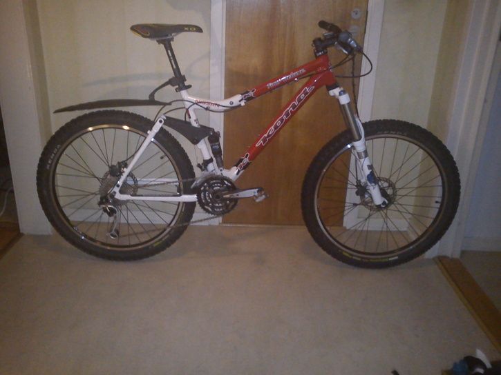

Har en Kona Four DeLuxe som i dagsläget har en Rockshox Recon Sl Air gaffel 100 mm. Hade dock tänkt göra en rockad på komponenterna mellan de olika cyklarna och har två FOX gafflar, en 100 mm och en 140 mm.
Bromsarna jag hade tänkt använda på cykeln var Avid Juicy 5 med PM-fästen, vilket jag har på FOX 140 mm gaffeln. FOX 100 mm har IS mount. Har iofs tillgång till ett par Hayes Stroker med IS-fäste. Var dock inne på att köra med Juicy-bromsarna då de är i princip helt nya och fräscha.
Nu till frågan: Kommer geometrin att bli helt galen med 140-gaffel? Finns det nån "risk" att köra med denna setup, jag tänker på felaktig belastning på ram/styrhuvud osv?
Tänkt typ av cykling är stigcykling i Ängårdsbergen, Sisjön osv. Inte svettoturer m.a.o.

Nähäpp, ingen som hade koll på detta. Får bli "trial and error" då :-)

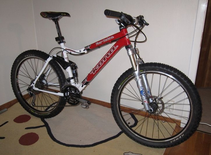

Donatorcykel (för stor ram för mig, annars hade jag inte gjort detta. Sadel ej i sin rätta höjd)
IMG_4841x.jpg ht=544

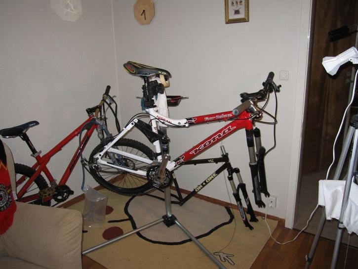

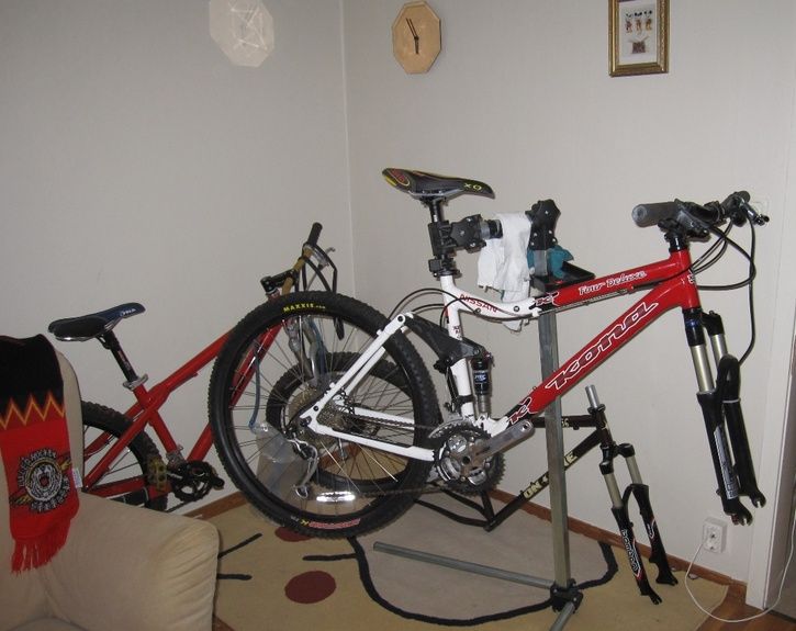

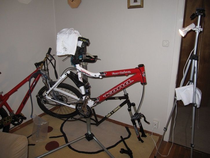

En timme senare (klockan på väggen har stannat)
IMG_4845x.jpg ht=544
Nu skall det mesta flyttas till nedan. Gillar Konas cyklar men har svår allergi mot blandad kompott som de kör med. De blandar Shimano, FSA, Hayes osv.... ;-(
Nu blir det Shimano XT rakt igenom förutom vevparti (SLX) och bromsar Avid.

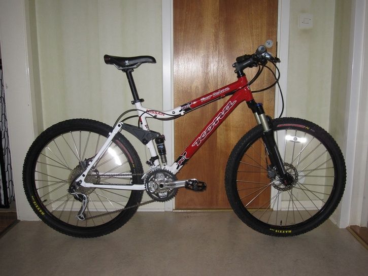

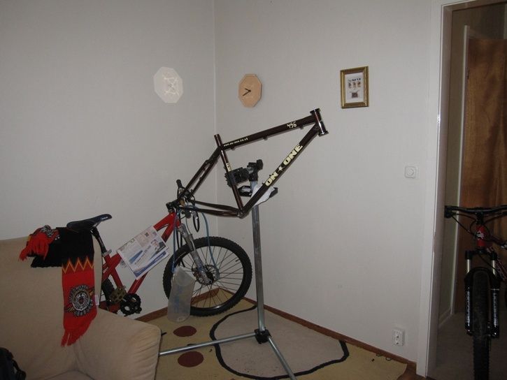

Mottagarcykel/ram
IMG_4834x.jpg ht=544
Fortsättning följer....

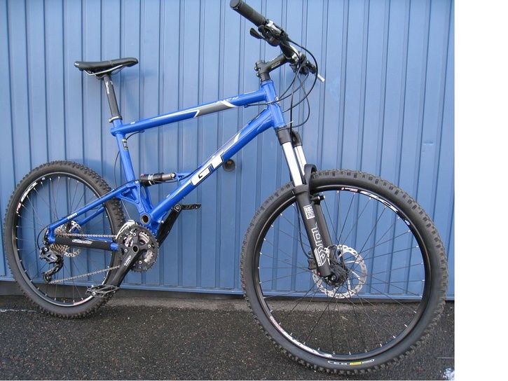

Har byggt en liknande hoj med en GT XC 1.0 fulldämpad ram. Den har också 100mm fjädringsväg på både bakdämpning och på gaffeln.
Kör nu med 135mm fram. Funkar kanon.

Min gaffel är ställbar 85-130 mm (fingret slant lite i tidigare inlägg, 135 äre FEL)

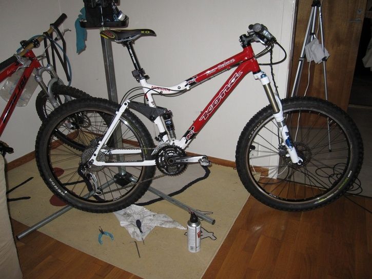

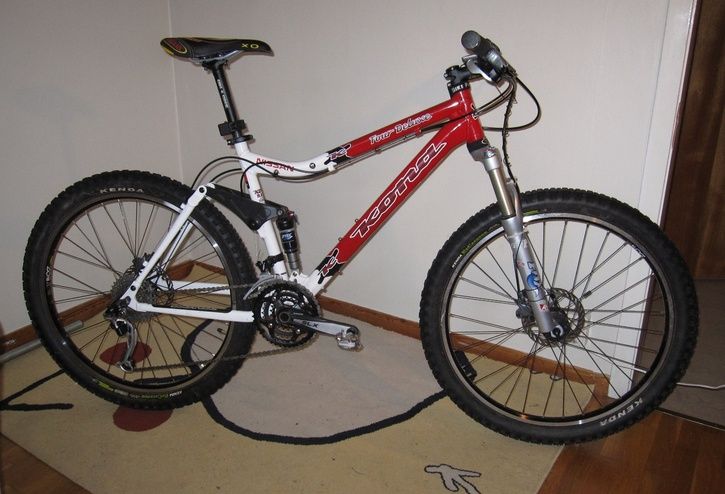

Nästa cykel upp för rakning, är fortfarande i valet och kvalet om jag skal montera 140 eller 100 mm gaffel :-s
IMG_4884x.jpg ht=575
Lördagsunderhållning på hög nivå är att skruva cykel :-)
Gaffeldilemma Kona Four DeLuxe

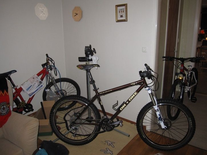

Sådär, då har man till slut fått ihop den. Först lite fler bilder på processen, bilder är alltid kul! :-)
IMG_4885x.JPG ht=544
IMG_4886x.JPG ht=544

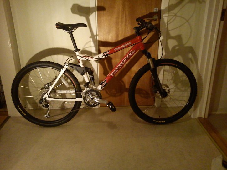

Färdig! Lite fundersam över gaffelvinkeln, ser onekligen flack ut? Jaja, det är väl bara ge sig ut och testa.
IMG_4895x.JPG ht=544
Sist, före/efter. Ber om ursäkt för sunkiga mobil-bilder :-(
Före
DSC00153.jpg ht=544
Efter
DSC00190.jpg ht=544
Nu återstår det bara att nyttja den också ;-)
