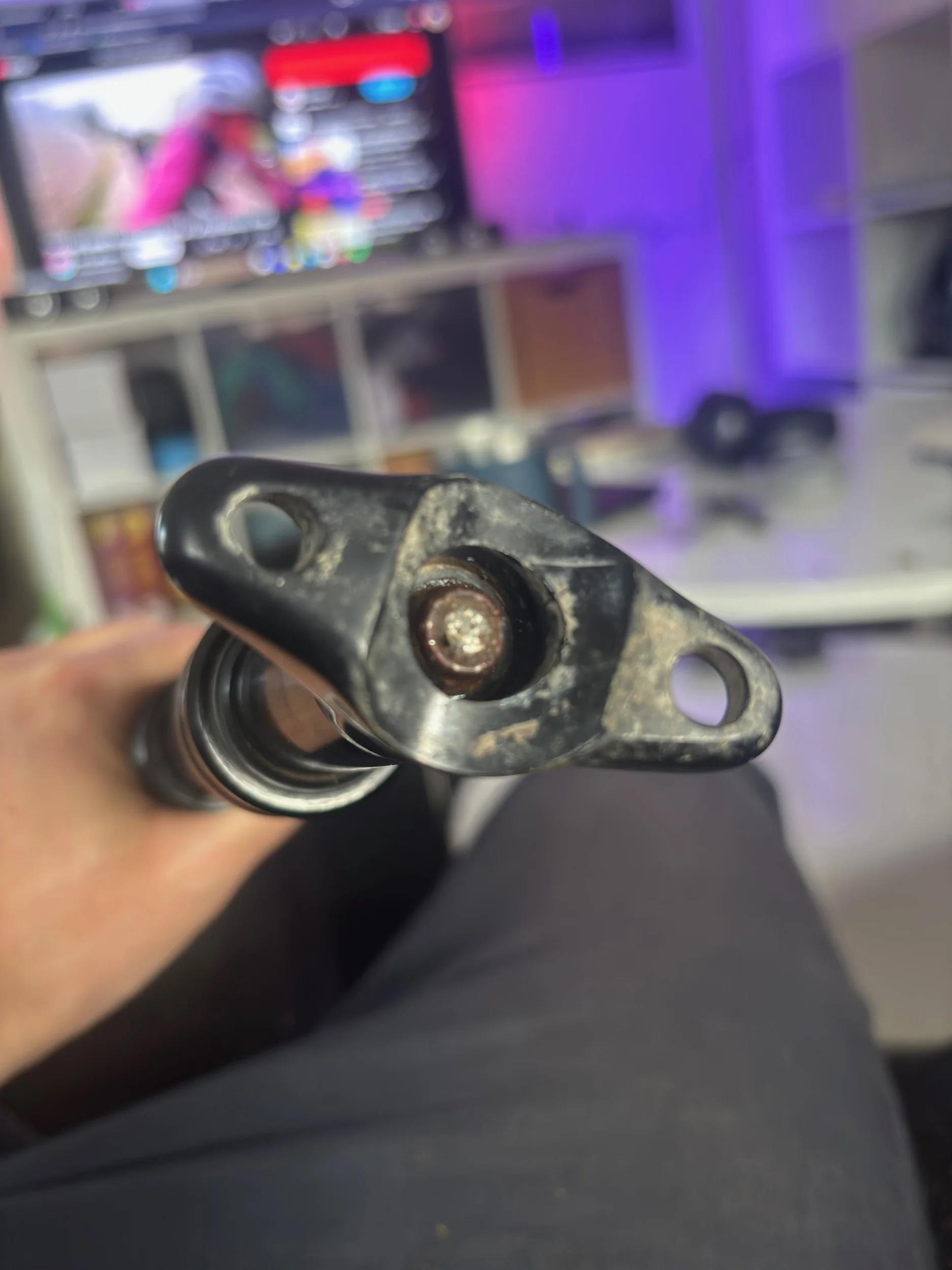

Försöker få ordning på en äldre modell av Race Face Aeffect dropper stolpe. När jag tar bort sadeln och hoppas finna en luftventil där så finner jag detta. Se bild.
Nåt man skall ge sig på och få loss och vad finner jag under i så fall?

Svårt att se vad det är, men det * kan* vara ett lock till en schraderventil. Det *skulle möjligen* också kunna vara en schraderventil fylld av skit....
Oavsett ser det ut som en JD-compnents-droppwer, alltså samma som brand-x, tranz-x osv, de kom/kommer ibland med ventil och ibland med sluten cartridge, så det kan också vara en sluten cartridge som inte går att pumpa upp, isåfall kan du försöka få tag i en ny cartridge eller bara demontera stolpen och göra rent och smörja upp det du kommer åt och hoppas att det återställer funktionen (om den är nedsatt).

Topp och tack. Det är en sluten cartridge då jag gjort rent runt det som kunnat vara en ventil men nepp. Gör ren den och smörjer så ser jag om den lirar.
