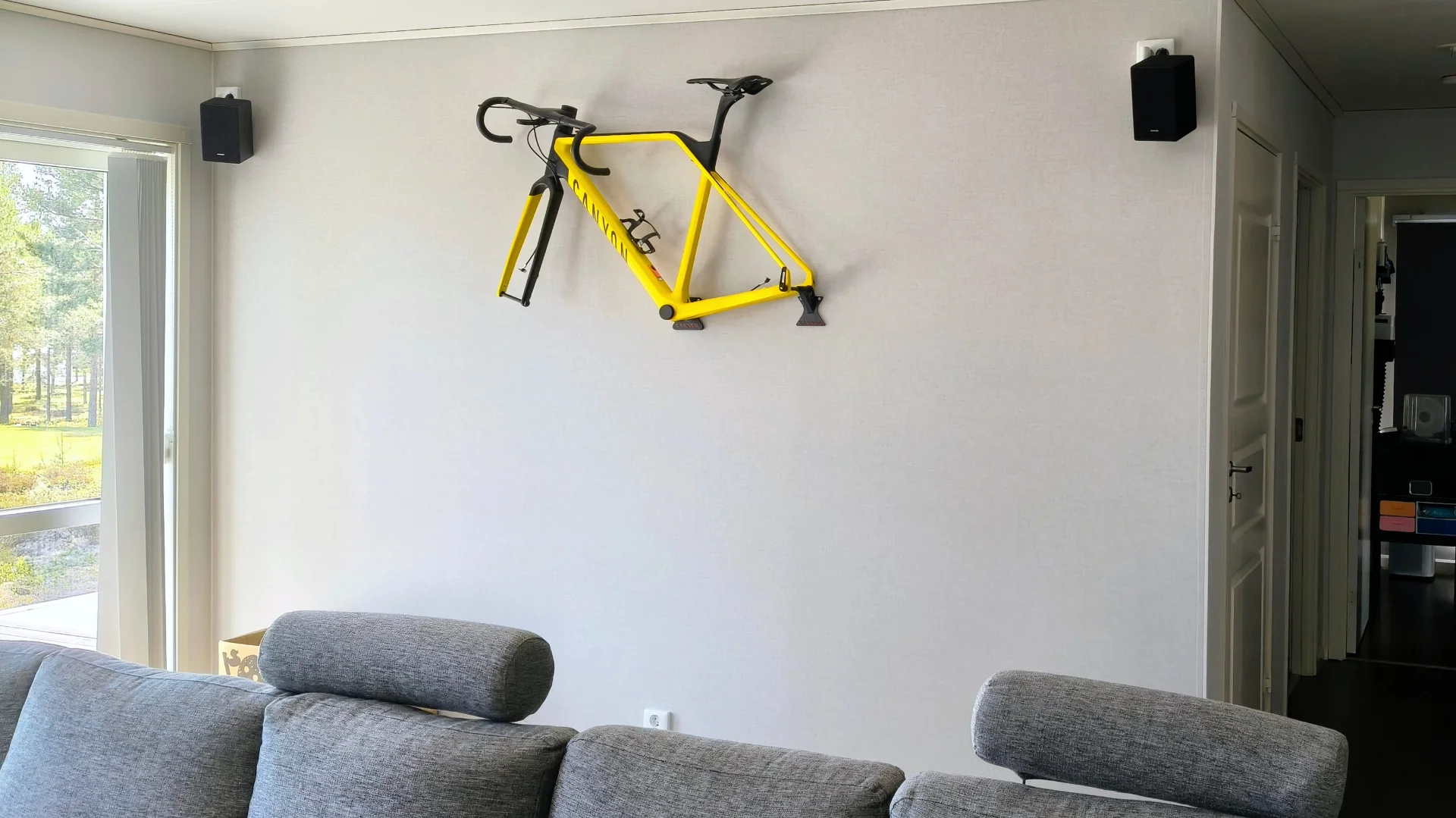

Köpte mig nyss en ny gravel ram (Winspace G3) och kastade över komponenterna från min Canyon Inflite på den.
I framtiden blir det att flytta tillbaka komponenterna till Inflite ramen och göra den till 2x11, men fram till dess så tänkte jag att den kan få agera konst på väggen i vardagsrummet.
Eftersom jag har en 3D skrivare så var det ganska enkelt att skapa custom väggfästen för det ändamålet.

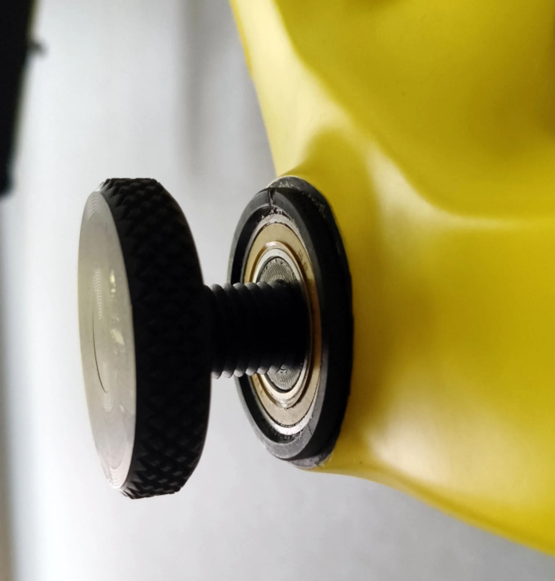

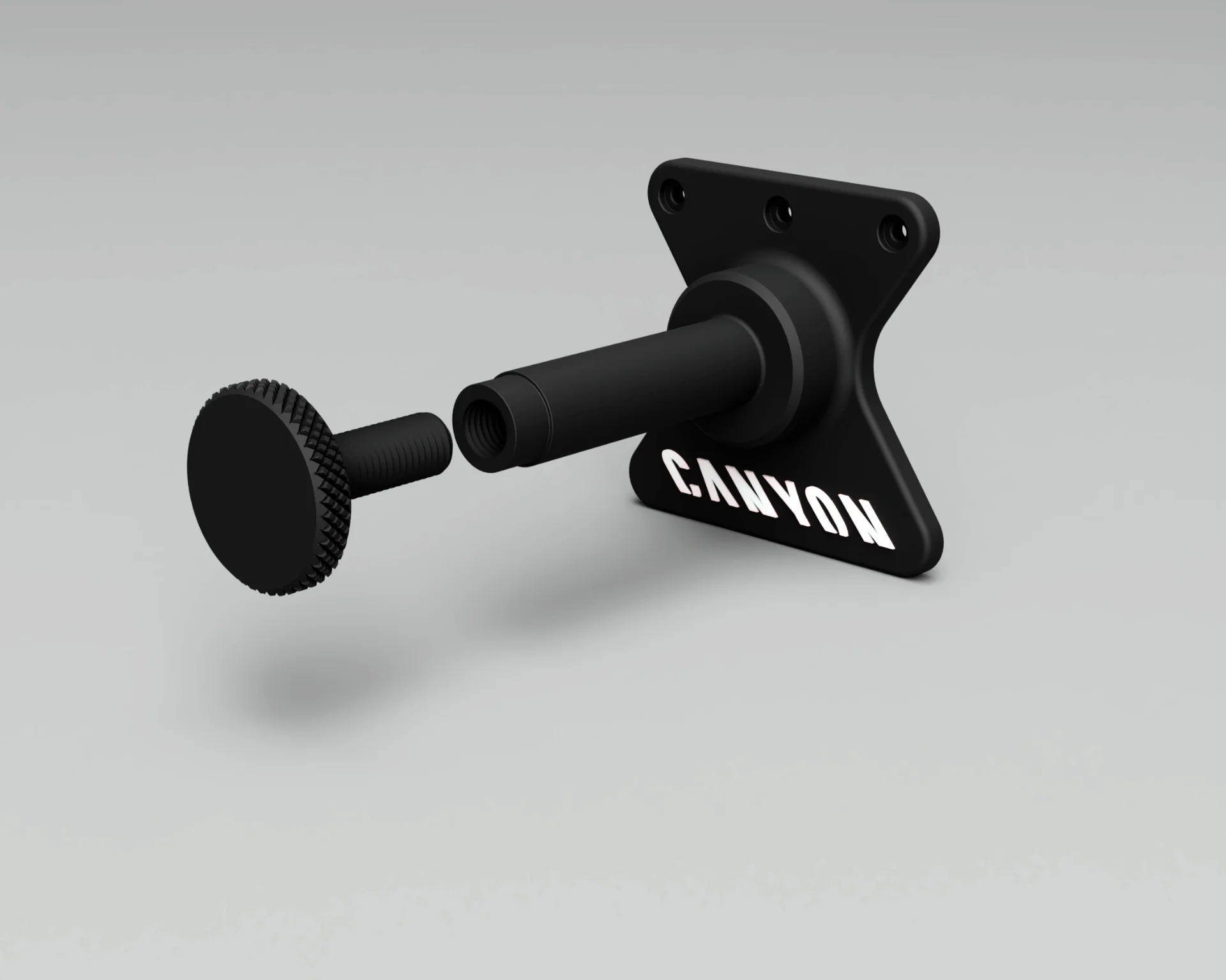

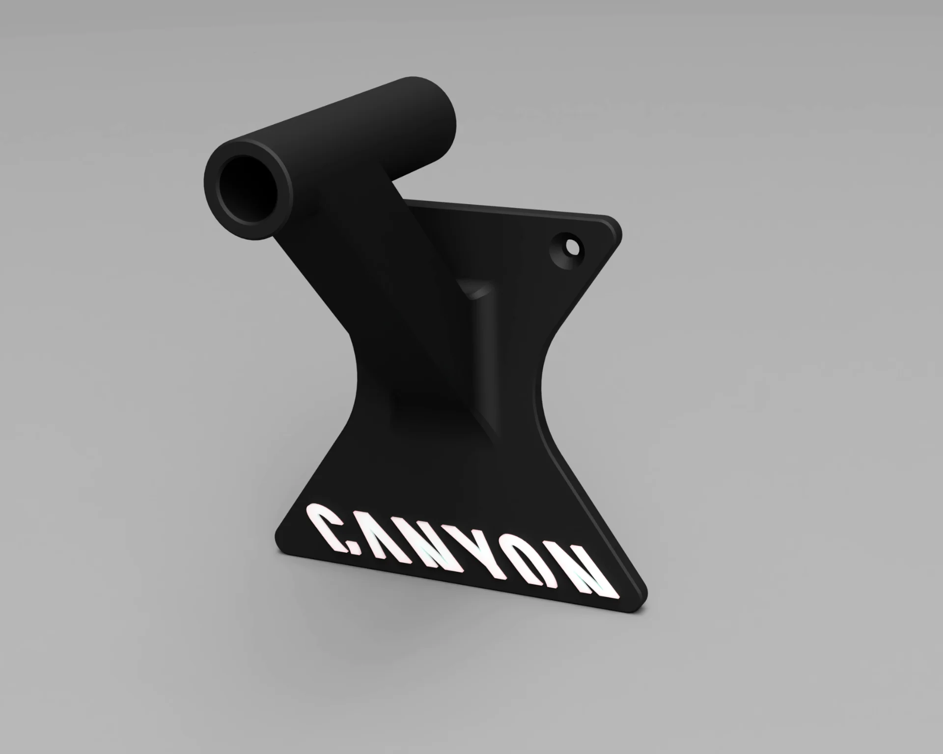

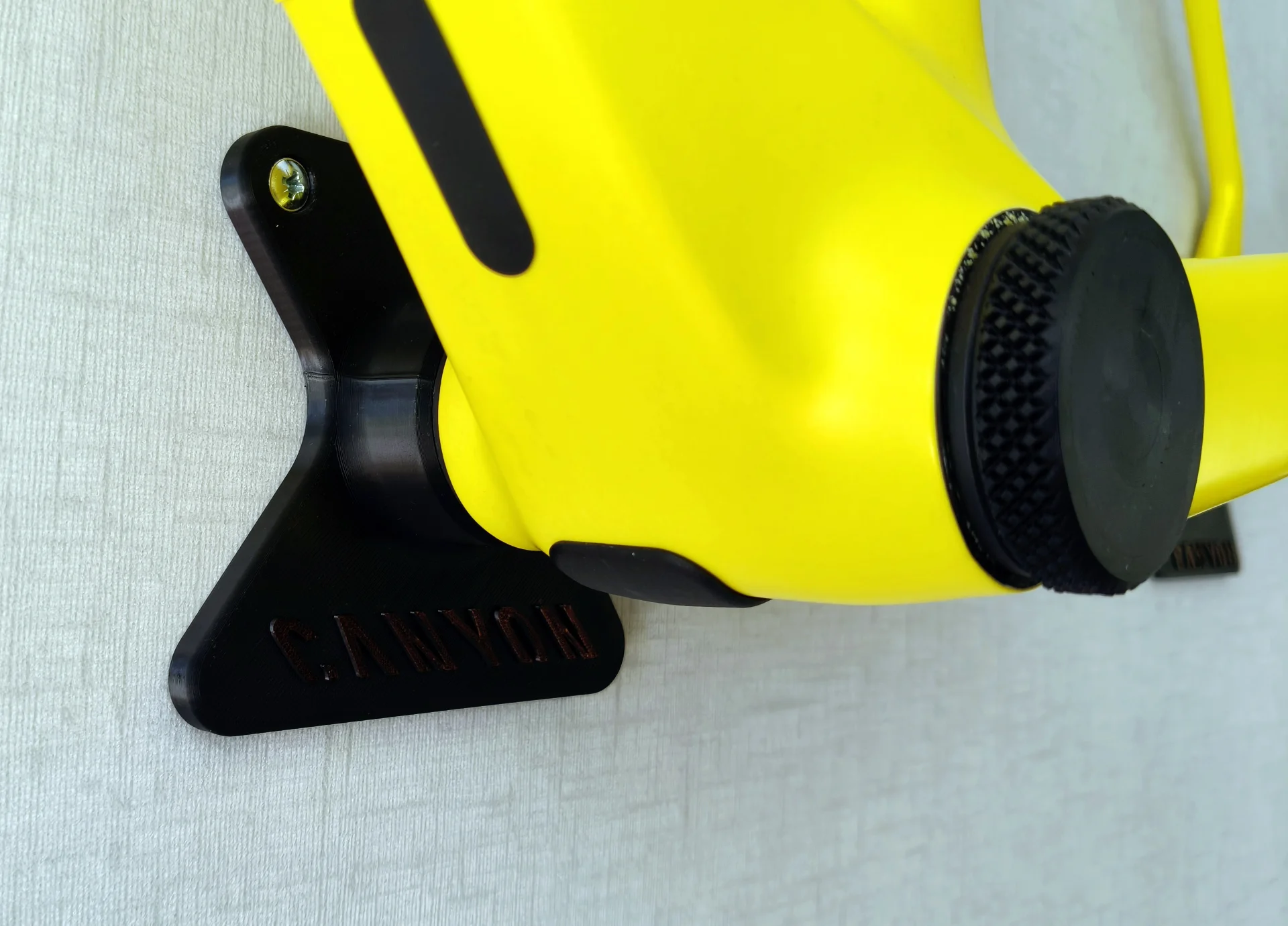

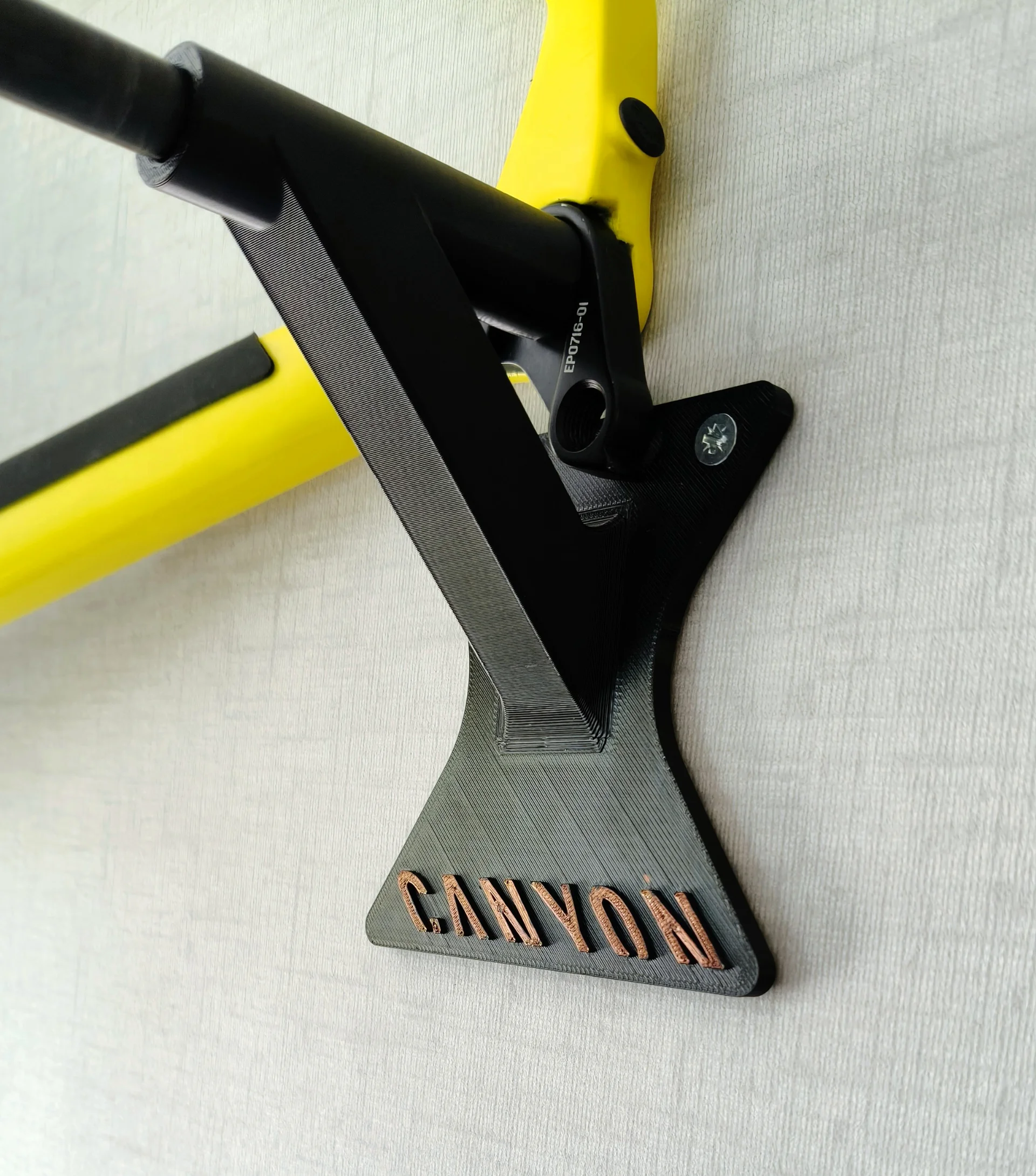

Beslutade mig för att använda BB som en fästpunkt och genomgående axeln bak till den andra fästpunkten.
Fästet genom BB blev i form av en genomgående axel med en gängad stopp från utsidan.
Det andra fästet ett rör som passar in i drop-out bak som bakre thru axeln går genom.
Jag hade tyvärr slut PETG i vitt så kunde inte printa Canyon loggan i vitt så som i de renderade bilderna.
