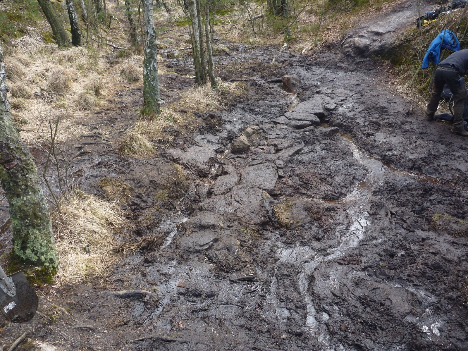

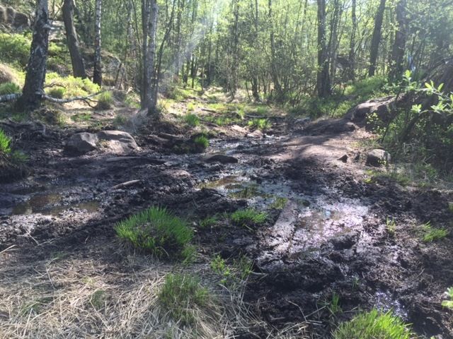

Det hela påbörjades under sommaren 2016 då vi skrev ihop ett förslag för att bygga bort ett av de värsta surhålen uppe på Getryggen.

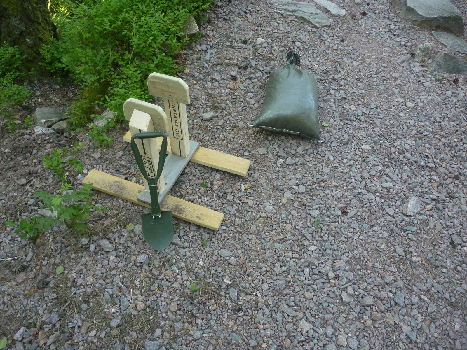

För att få upp material till bygget så anordnades en grus och stockbärarkväll med avslutande fika.

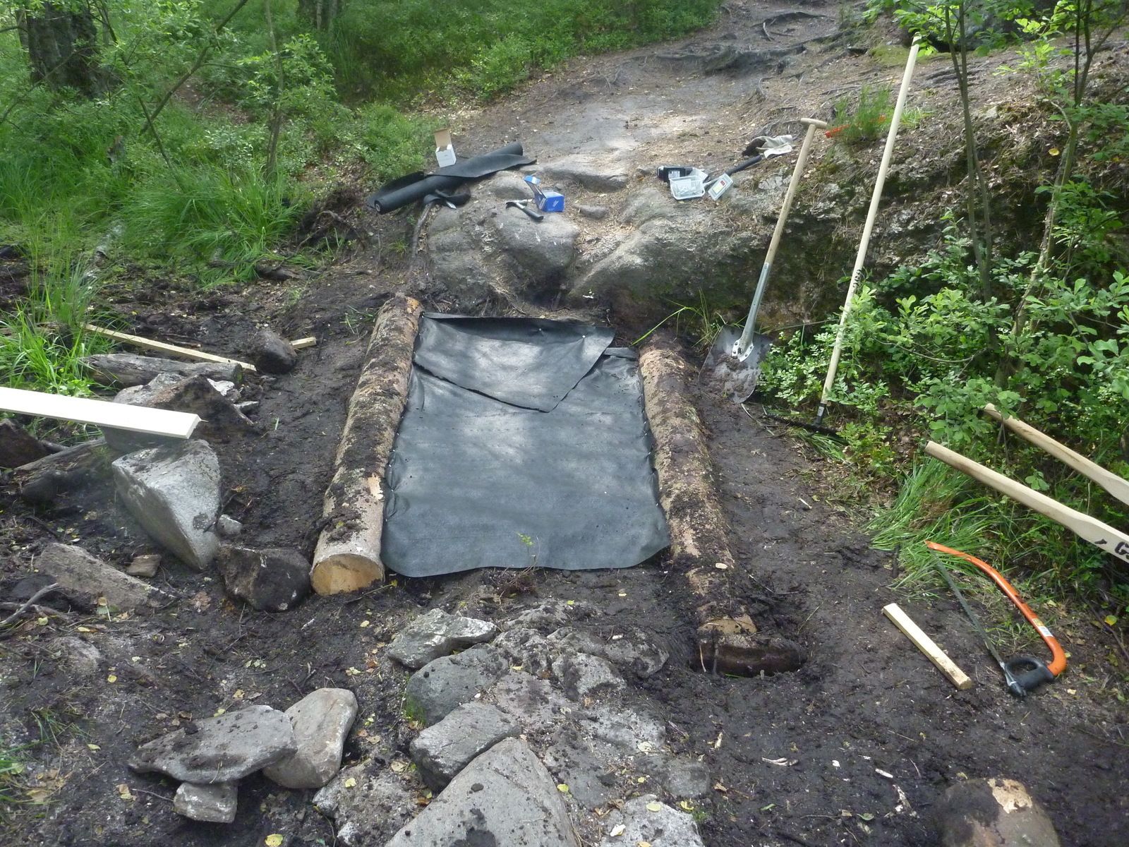

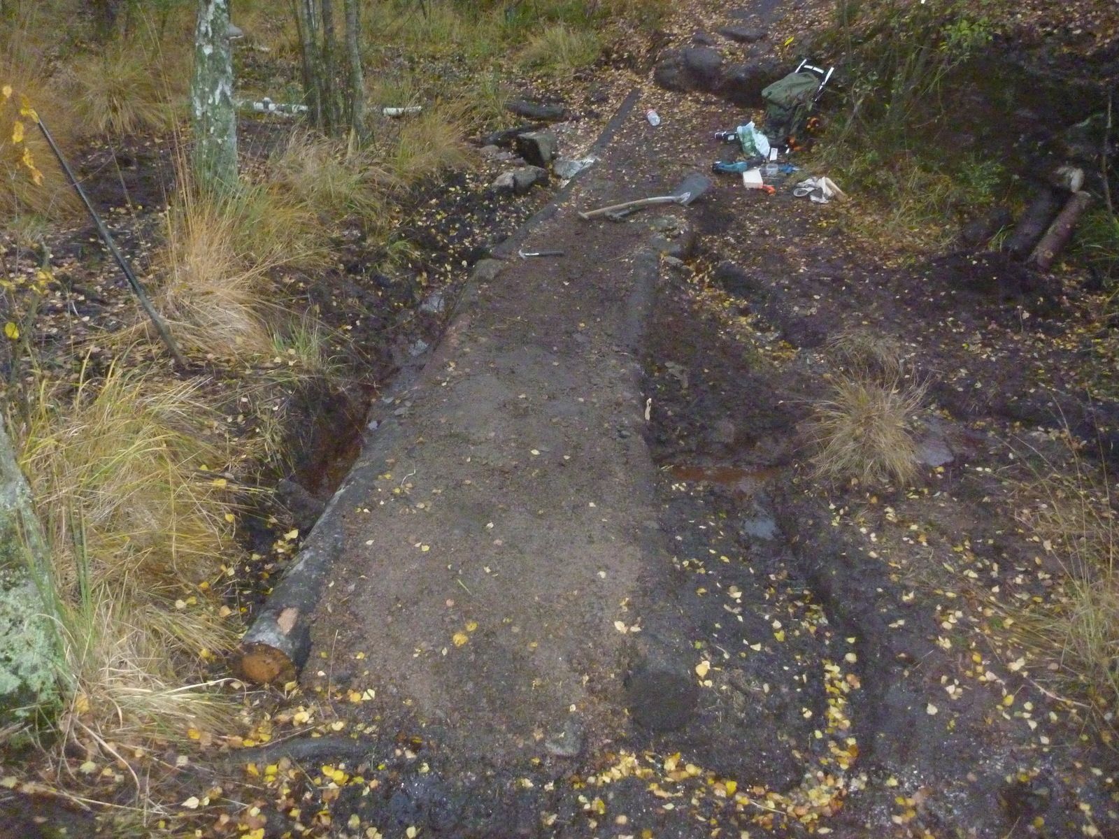

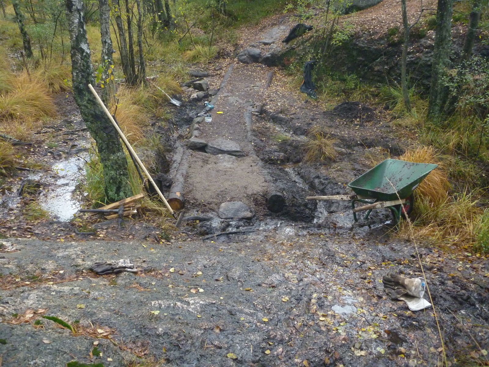

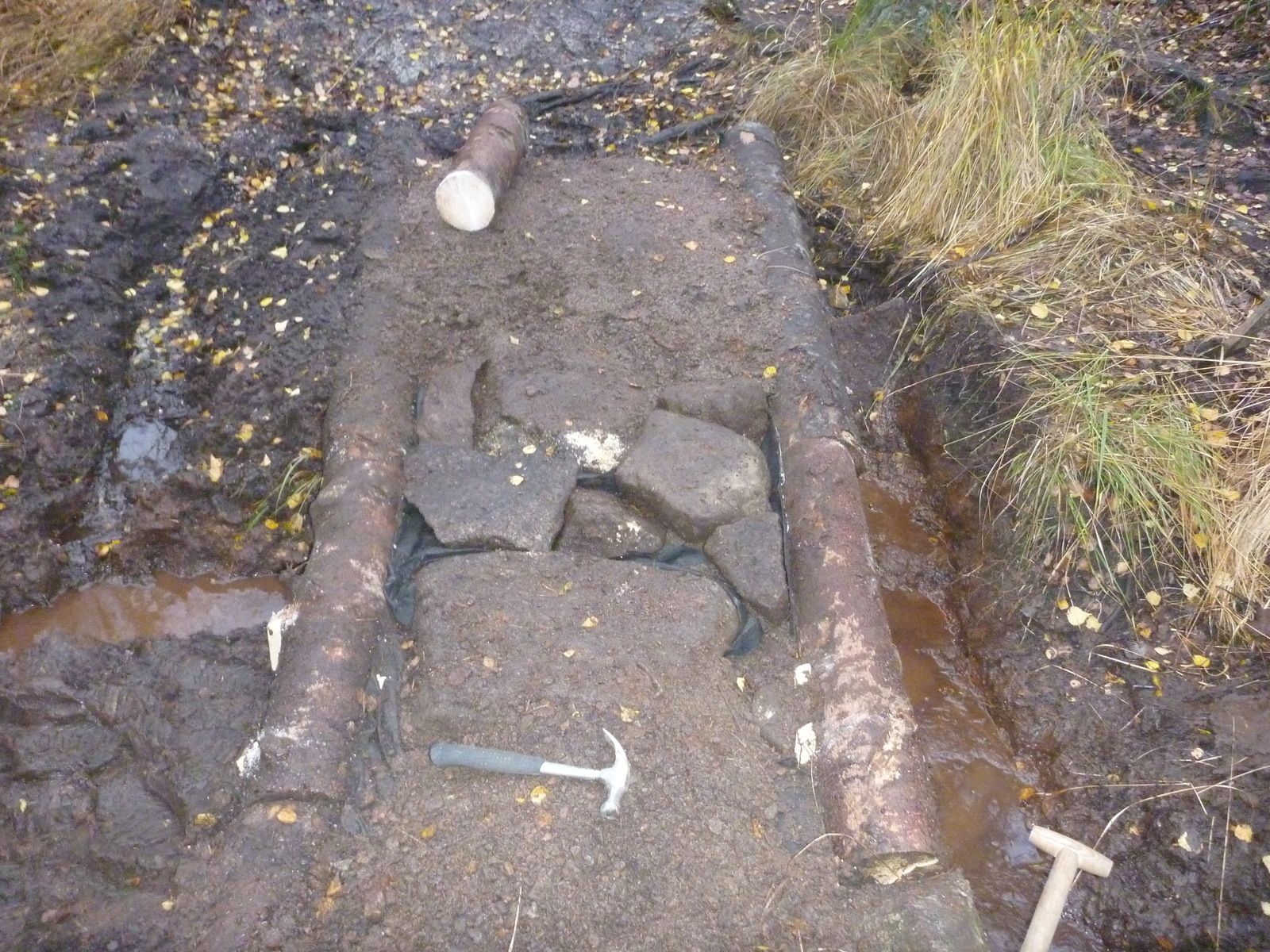

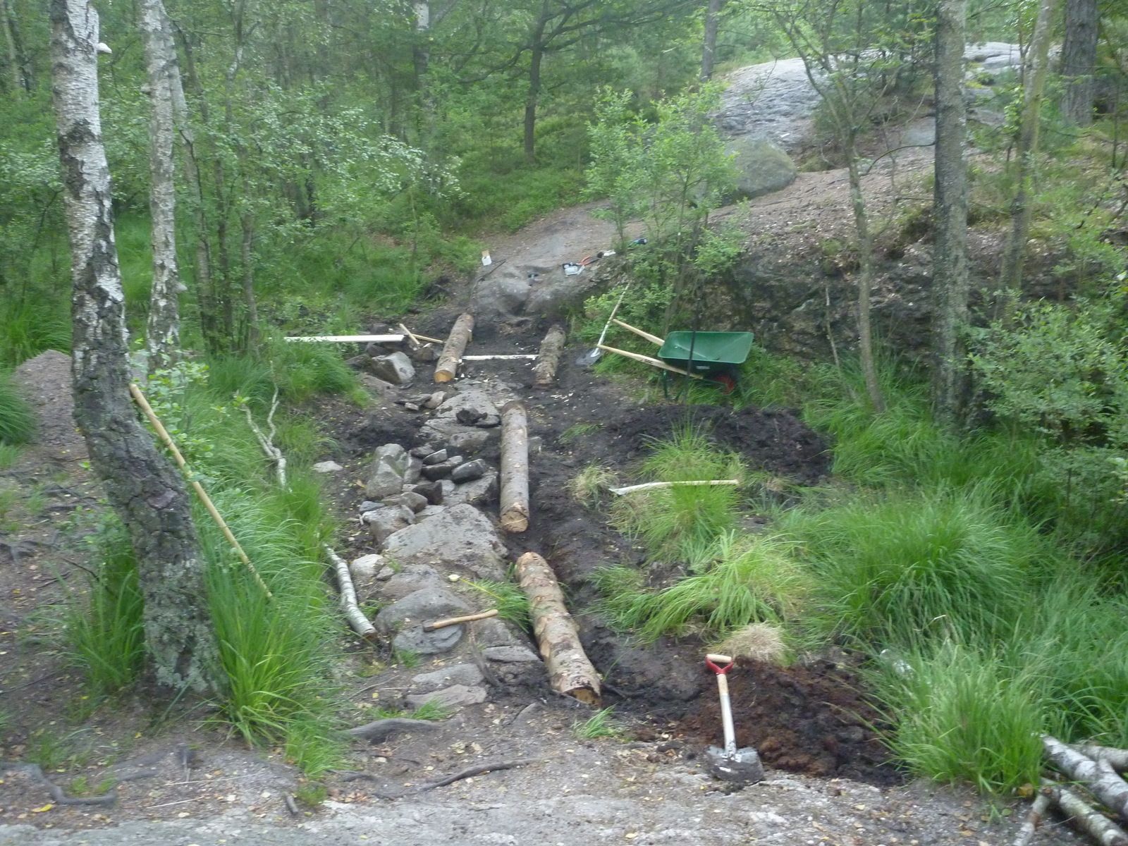

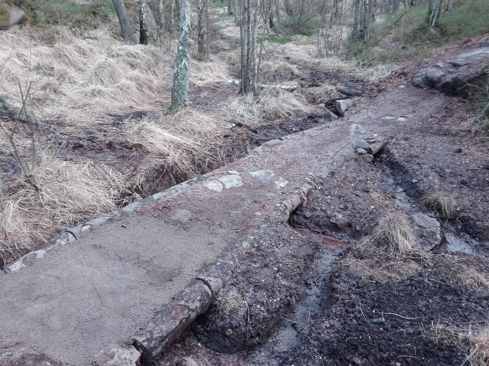

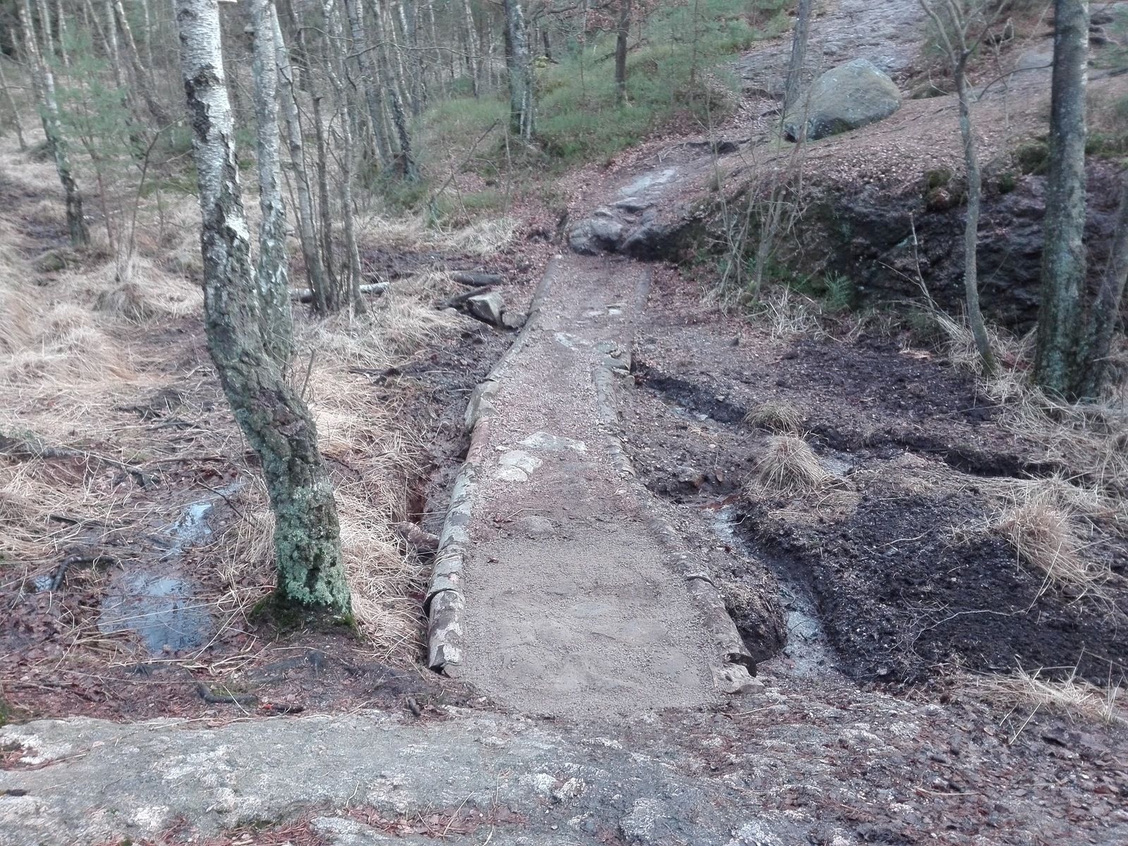

Någon vecka efter att materialet hade burits upp så anordnade vi vår första byggdag och turnpiken började så sakta ta form. Vi grävde ner stockarna, spikade fast markduk och återfyllde med grus och sten. Det byggdes även två kanaler för att hantera avrinningen från mossen i närheten.
Efter detta följde ytterligare ett antal byggdagar där de resterande delarna färdigställdes.

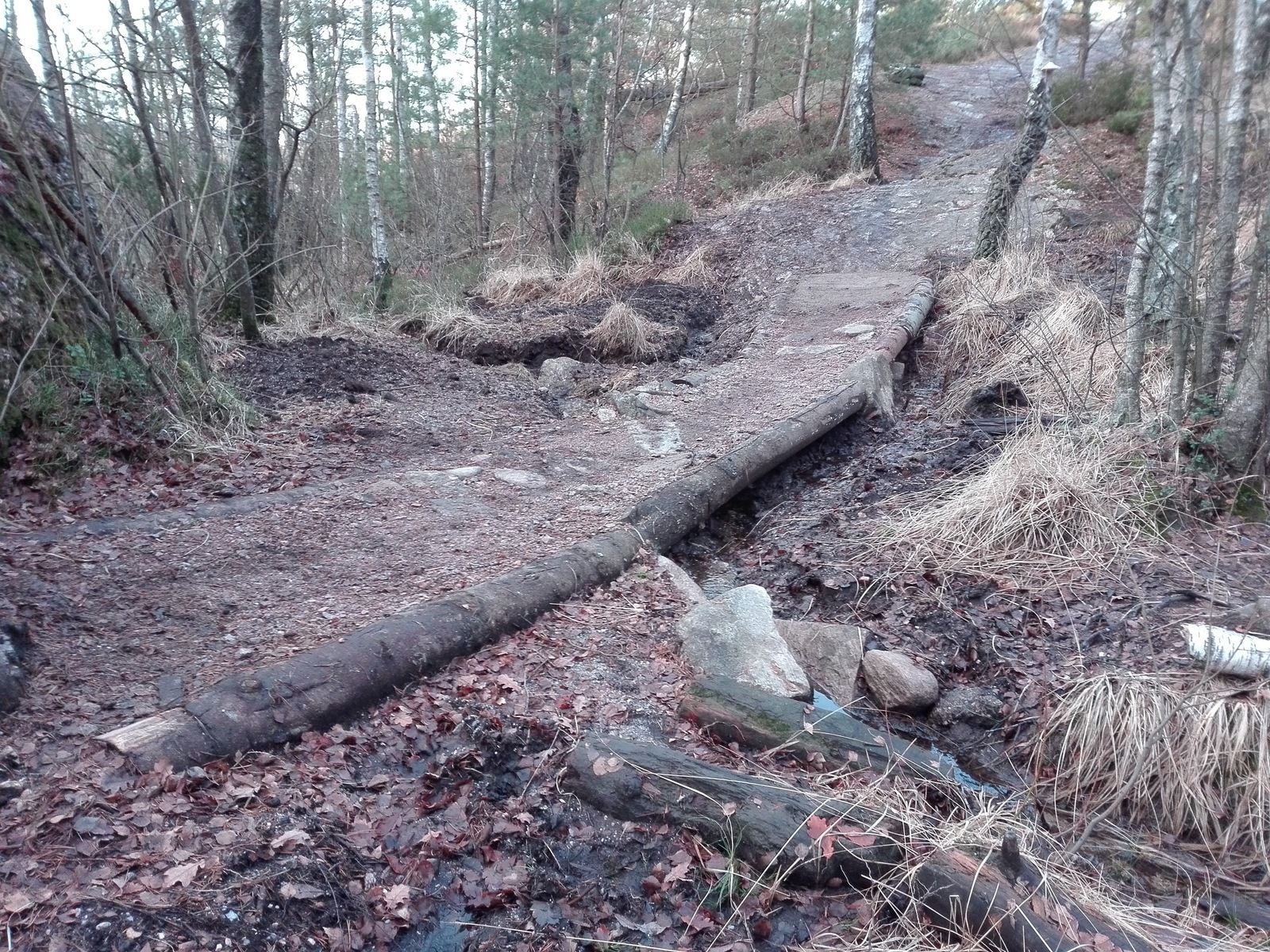

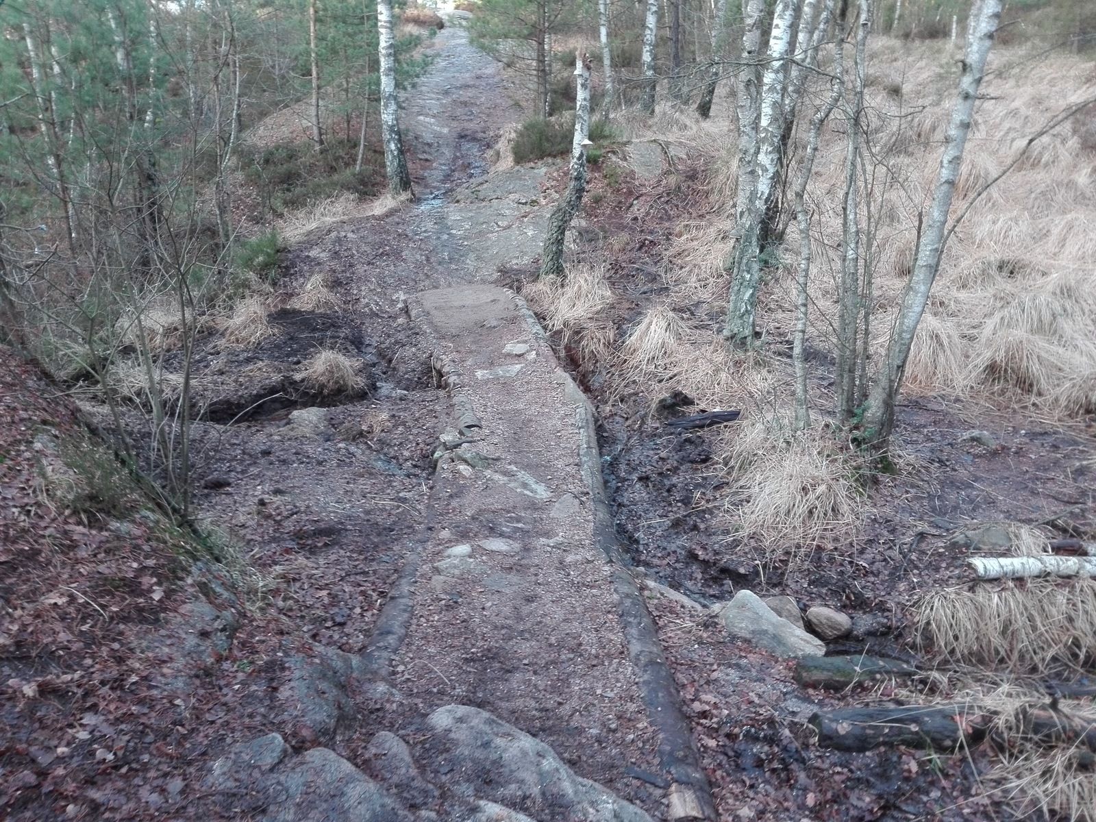

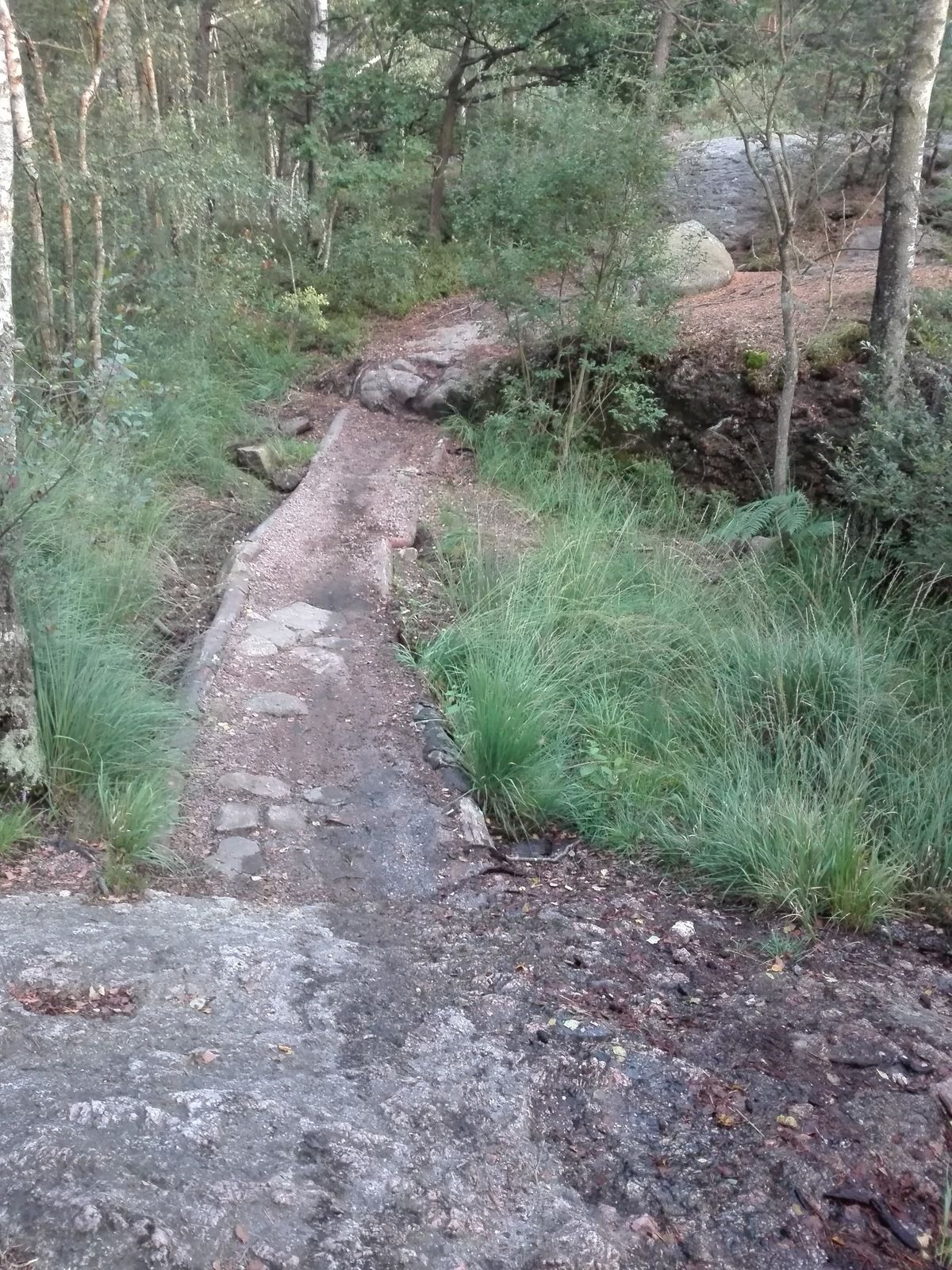

Bygget är nu klart och såhär ser slutresultatet ut.
Under byggets gång så har vi försökt ha två saker i åtanke:
- Förbättra utan att för den sakes skull förenkla allt för mycket.
- Bygga något som alla som nyttjar stigen har glädje av.

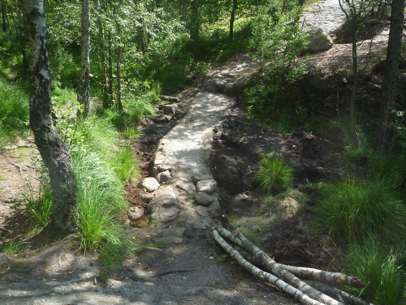

Vi valde att lämna step-up:en (eller droppet om man kommer från andra hållet) som den var eftersom den tillför en teknisk utmaning på stigen men till skillnad från innan så har man numera farten för att klara hindret på ett bra sätt. För att få bort den värsta grusvägskänslan så har vi försökt bygga vissa delar med stenar som sticker upp genom gruset.
