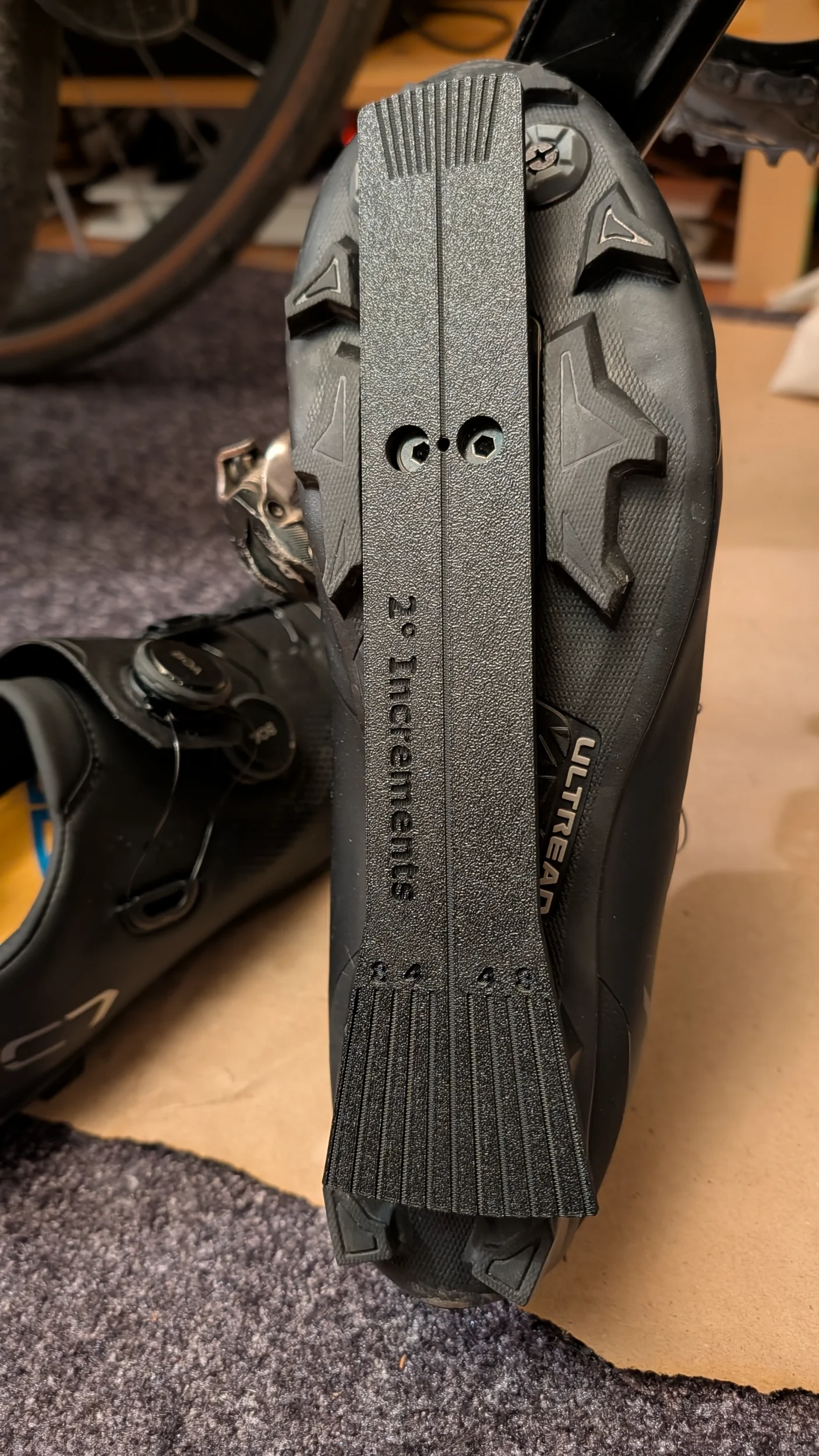

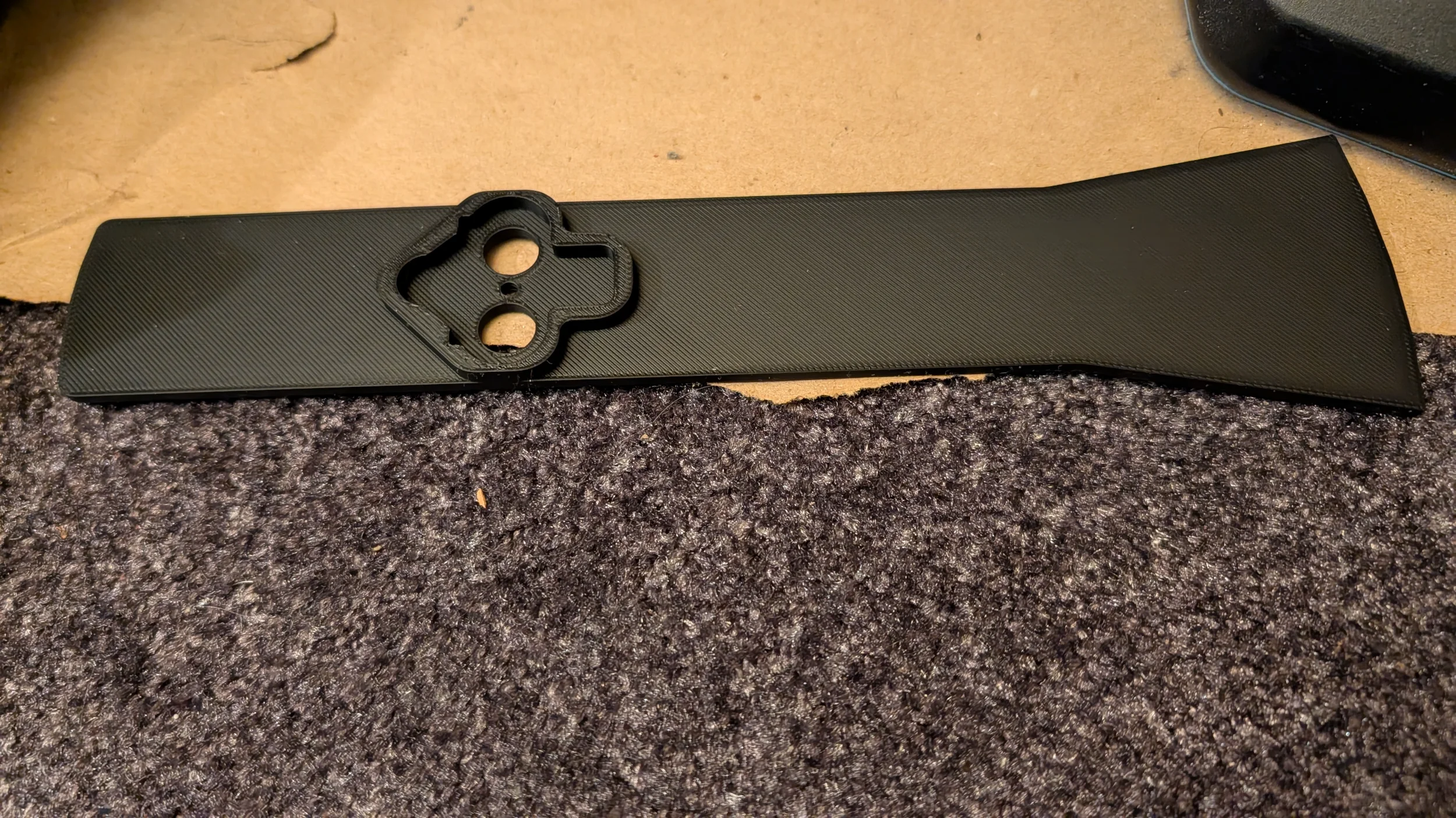

Istf att hitta på nya pedaler och klossar, vilket förstås kan vara spännande,
vill jag tipsa om den lösning som har funnits i (minst?) 15 år
Ergon TP1
Det är ett hjälpmedel för att få klossarna i rätt position på skorna och det finns för de flesta typer av klossar, även Time, och säljs av de flesta tyska handlare
Ergon TP1
Jag använder liknande, det hjälper i justering och att hålla, så att klossen inte rör sig när man drar fast.

Jag har en sån Ergon-grej men föredrar att bara ta en posca och rita ett streck längs befintlig kloss.

Det där är absolut ett alternativ. Aldrig provat men väl värt ett försök. Även Posca som @ediryppah tipsade om är enkelt. För enkelt :)
Utan att själv ha provat gissar jag att en Poscapenna enl @ediryppah fungerar tillräckligt bra vid klossbyte, men att Ergon TP1 är bättre när man byter skor.
Ergon TP1 har ju som jag skrev funnits i (över?) 15 år, och de har under åren tagit fram modeller för fler och fler olika klossar, så ngn nytta borde de göra gissar jag.
