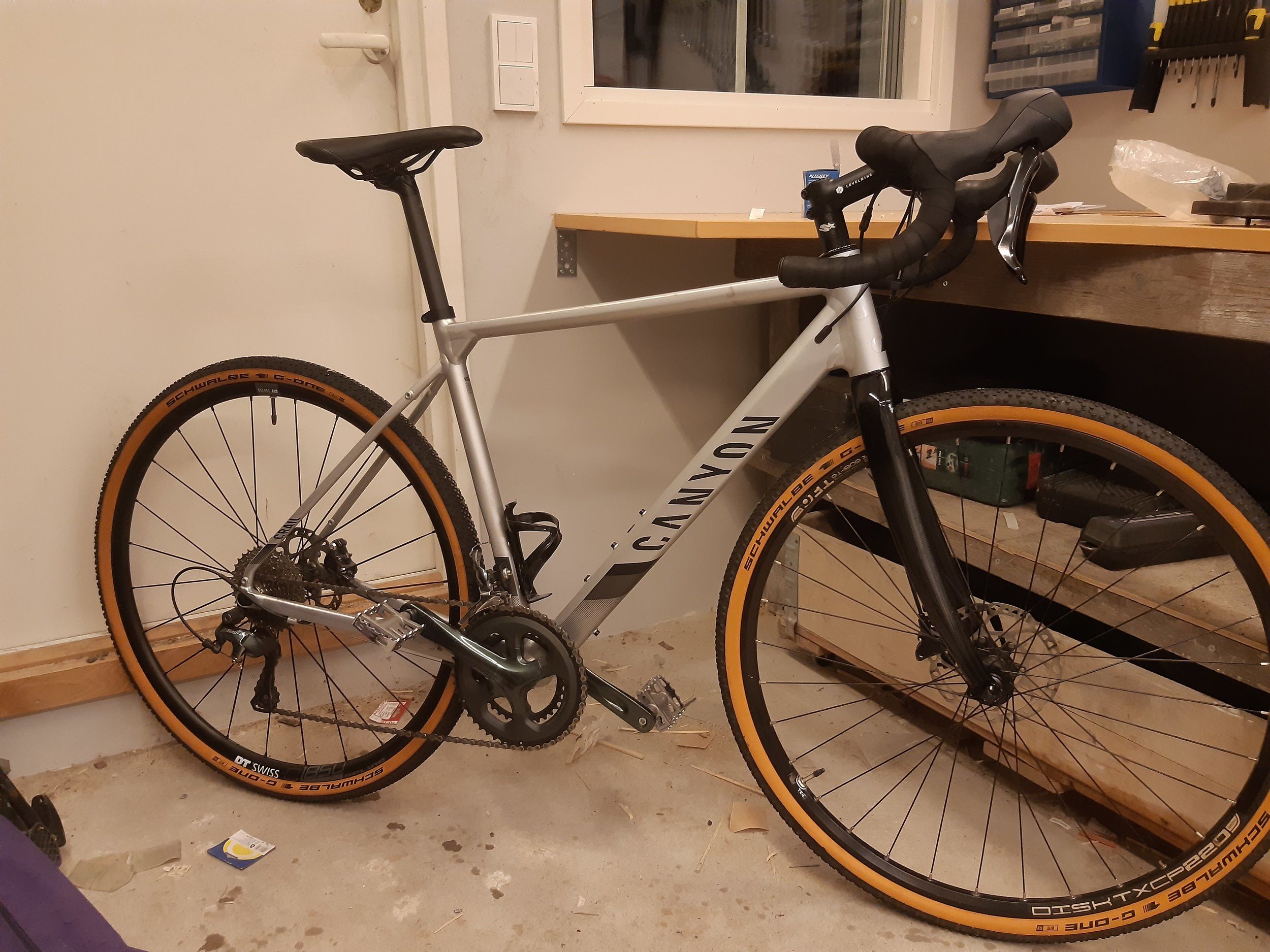

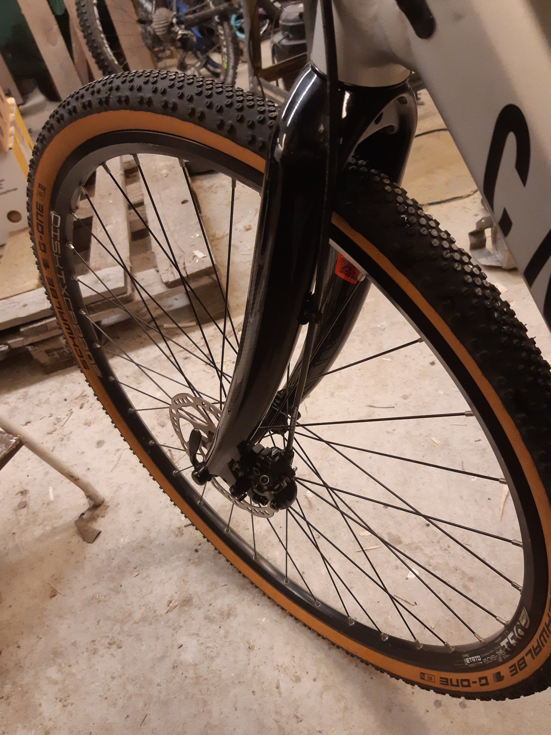

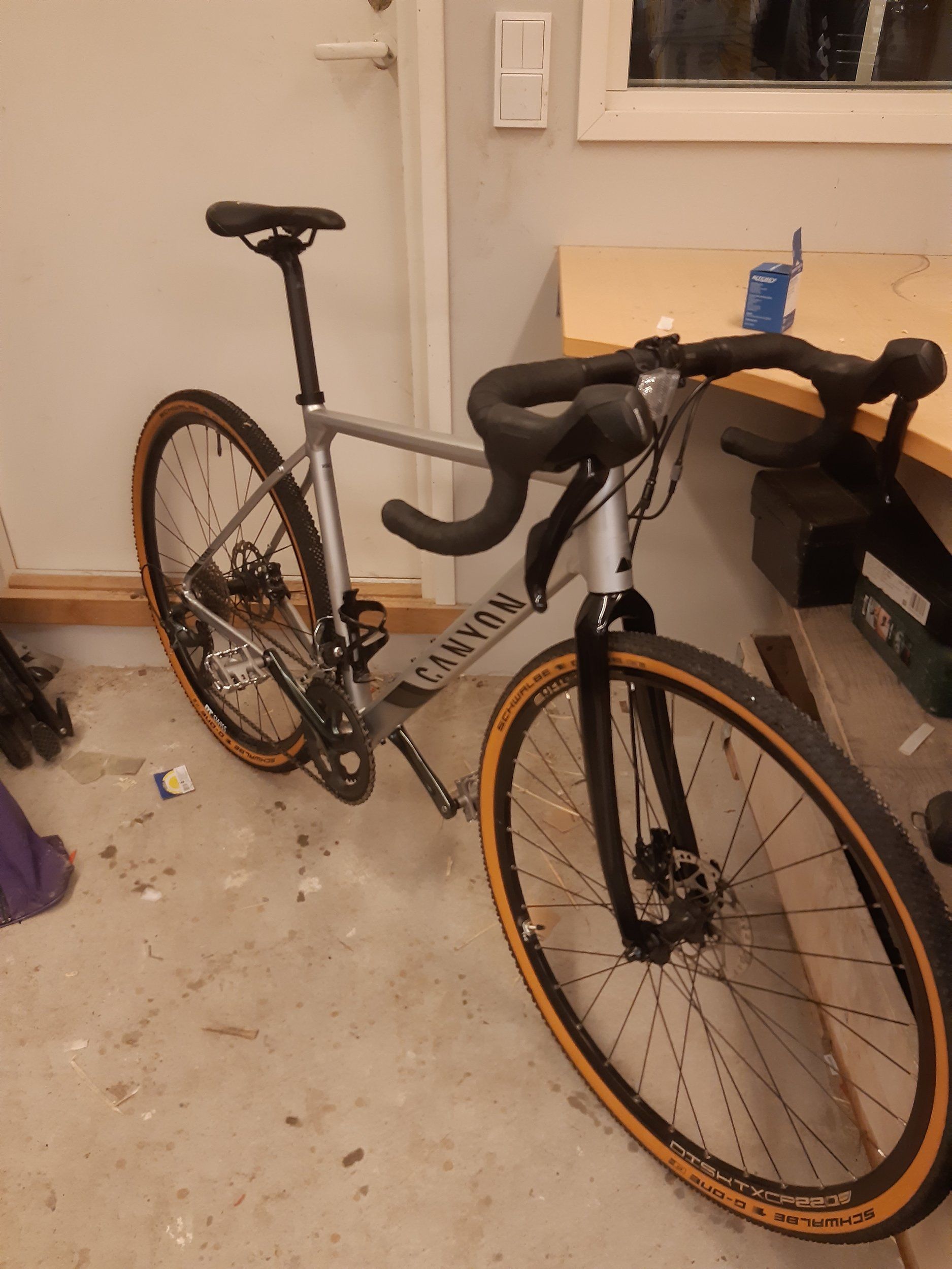

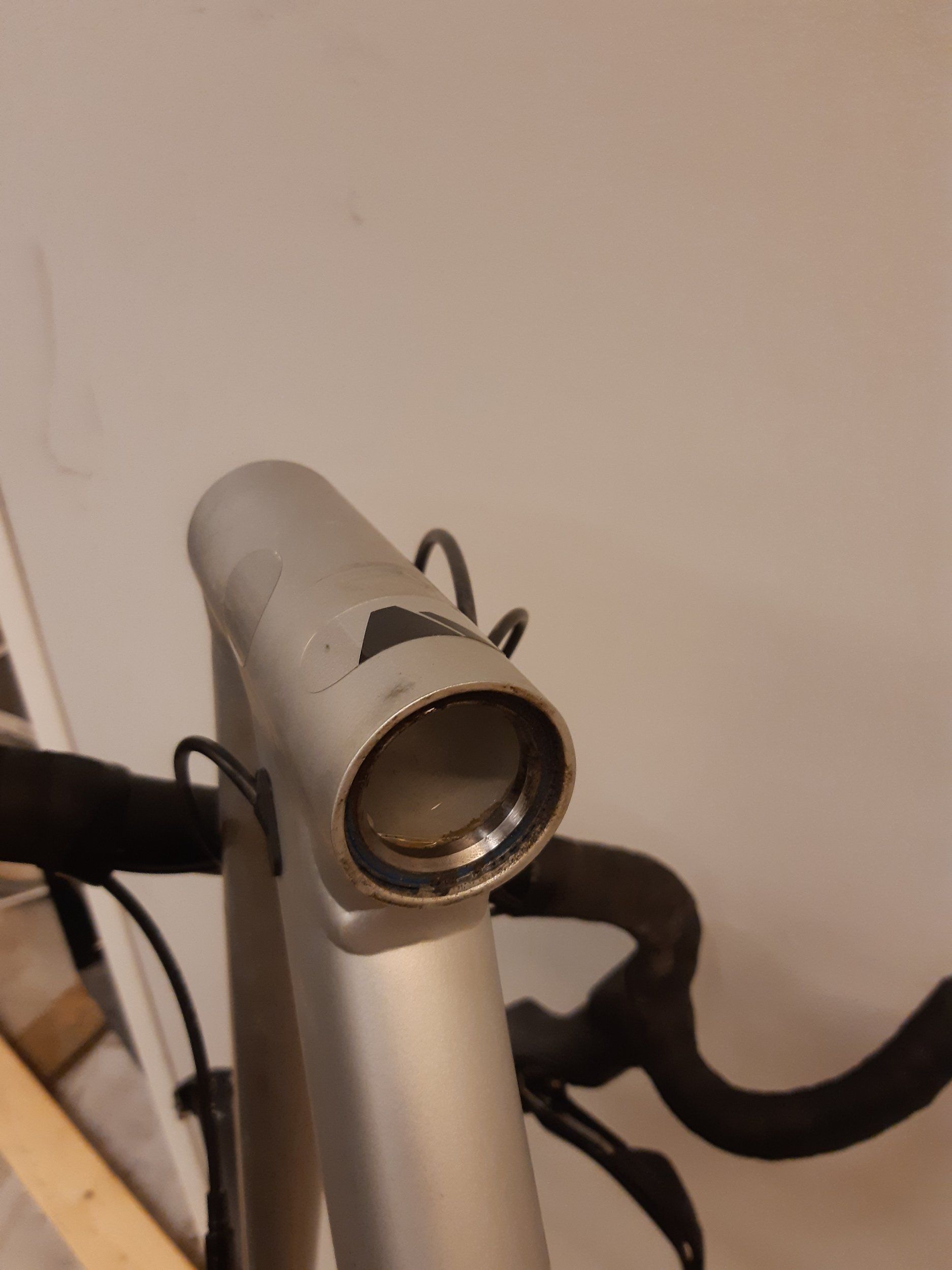

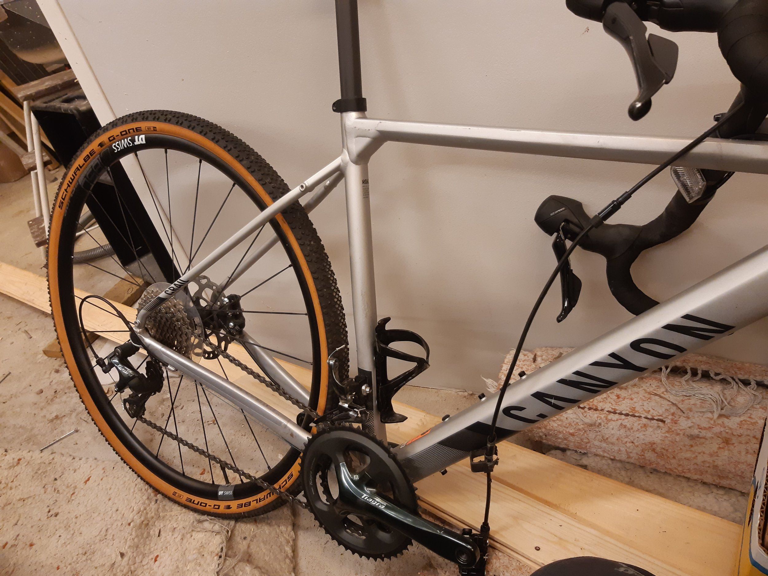

P.s. bifogade lite bilder på den nuvarande setupen.Rätta mig gärna om jag tänker galet, det har nämligen hänt förr. ?

Hejsan! Nu har det kommit grejor, och gaffelmodifikationen kan börja! Tänkte försöka kombinera mina frågor med en liten byggtråd, så kanske någon annan också kan ha glädje av (eller åtminstone skratta åt) ens förehavanden. Åtminstone ikväll såg det lovande ut, får se hur länge flytet håller i sig. ?

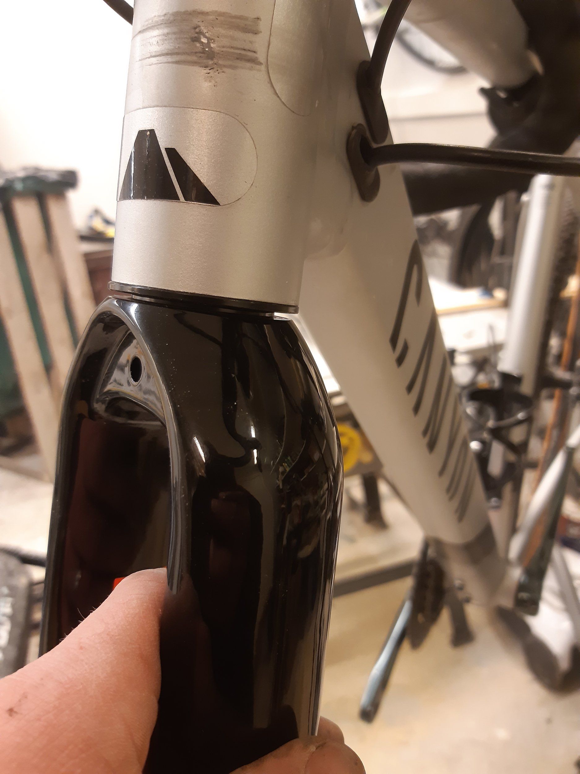

Nedre lagerskålen var rentav rolig att sätta in, den for dit med ytterst lite våld och man behövde inte ens fila bort originallagerskålen. ?Lite mera våld behövdes däremot för att få på crown-race men det gick också utan åkallan på högre makter... ?
En sak som jag dock undrar över är om mellanrummet mellan gaffel och cykelns styrrör verkligen ska vara sådär stor eller om jag saknar någon distans?

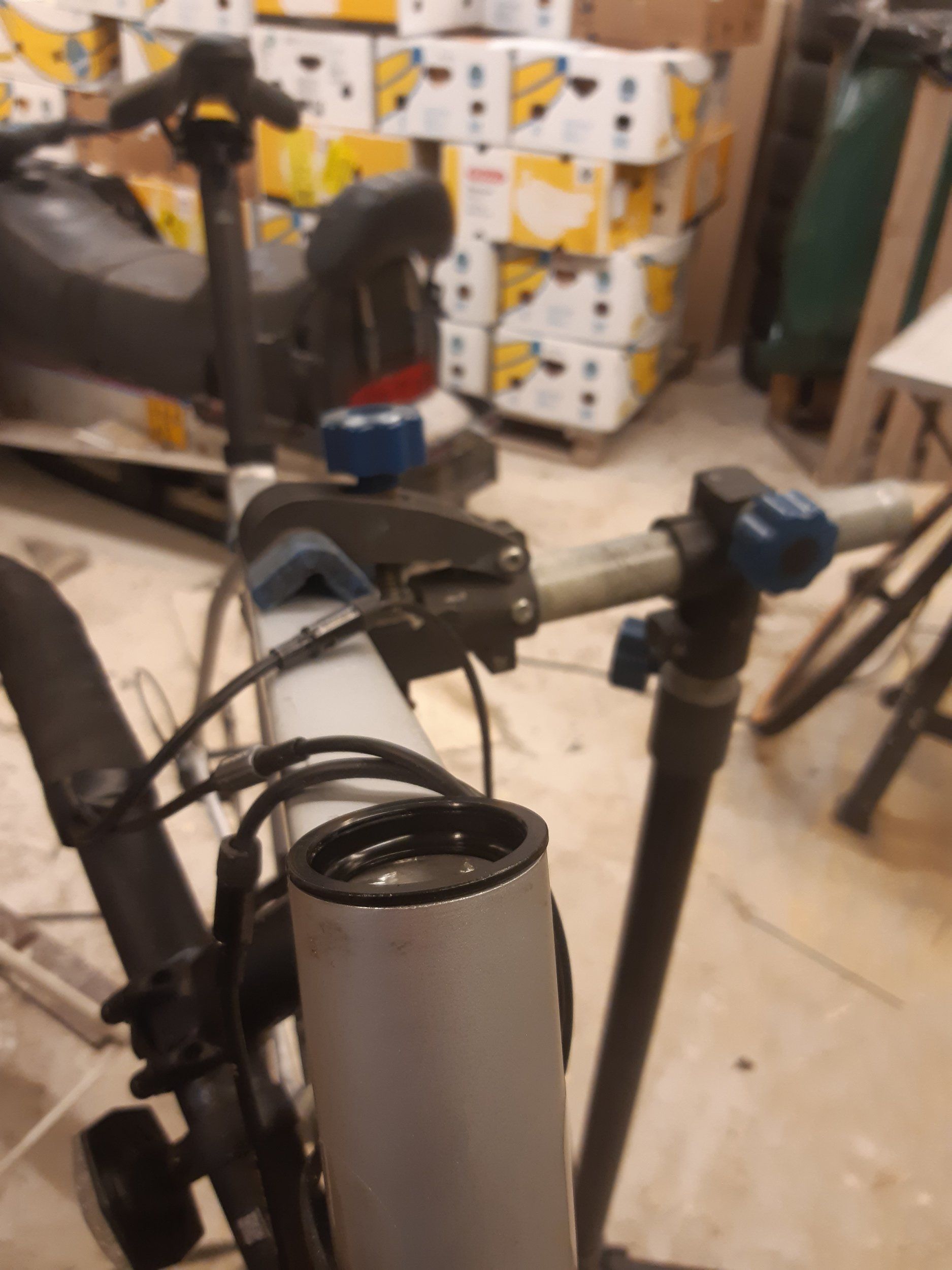

Nu till det som verkar vara mitt största problem, nämligen övre lagret. Det behöver ännu lite fundering samt möjligtvis nerslipning, men ska undersöka ifall jag kan komma runt den grejen också.
Fortsättning följer...

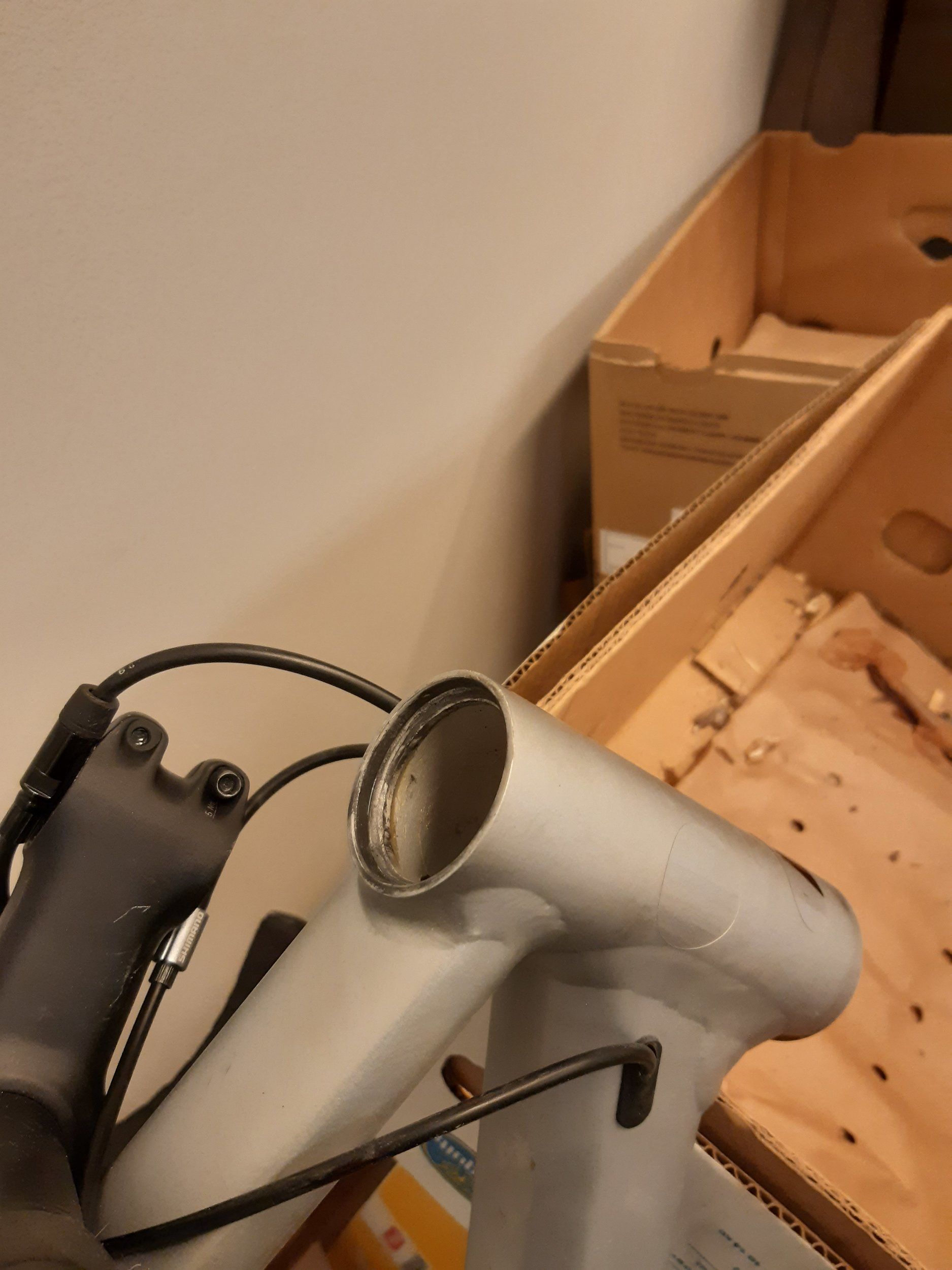

Efter att jag fått på nedre styrlagret och knackat ner Crown-race till botten (för att få lite mindre glapp mellan gaffel och styrrör) gick jag loss på styrröret i överkant med "Dremel"-fil och började slipa ner kanten för Canyons egna IS44-lager. Detta visade sig vara relativt enkel operation, om än lite tålamodsprövande för att inte råka slipa ner för mycket. Efter att man slipat och testat några gånger satt lagerskålen till sist på plats! :cool:

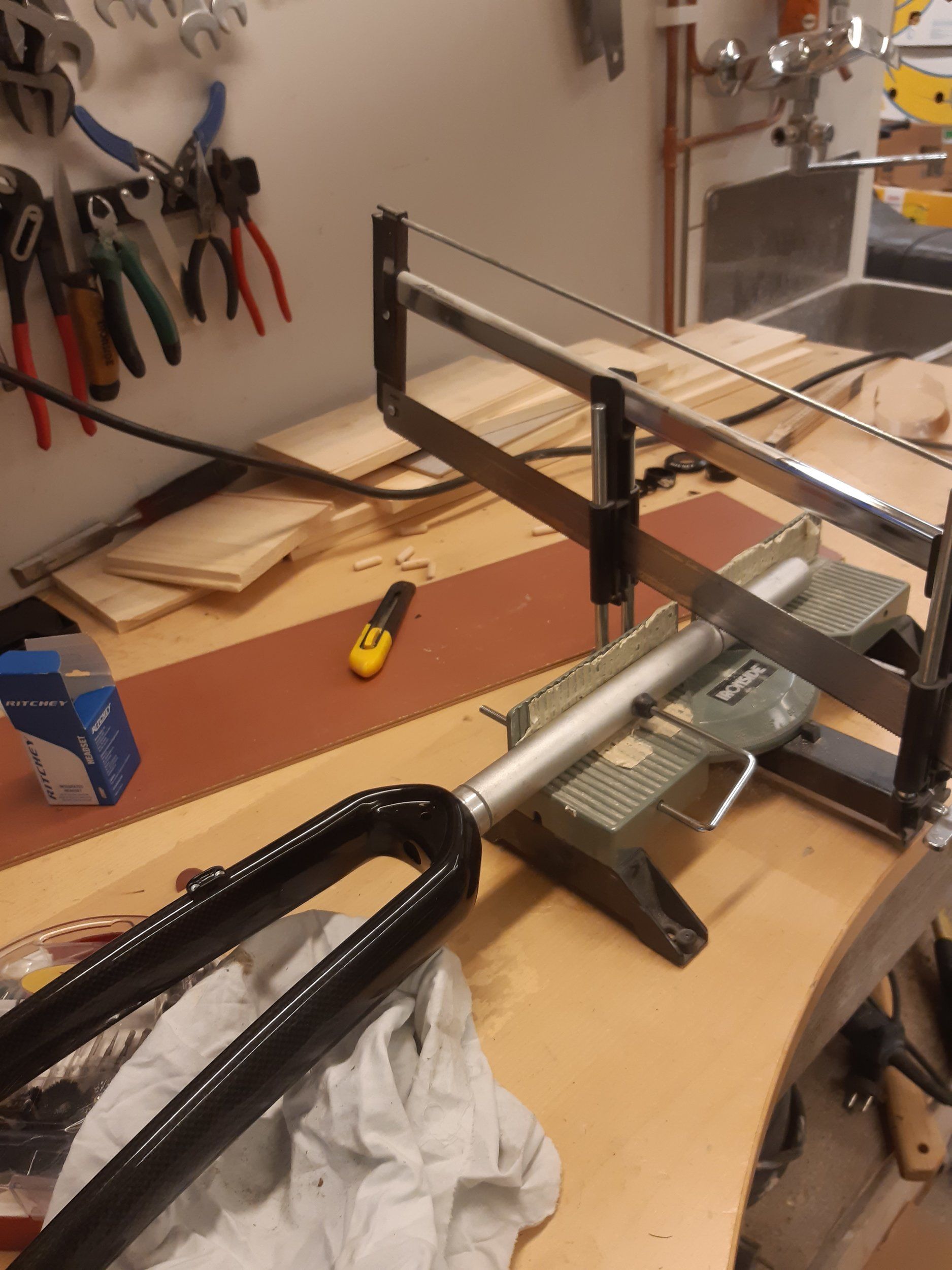

Efter att lagerskålarna var på plats var det tid att kapa gaffeln. Här lyckades en fulfix bli en riktigt snygg lösning, nämligen listsågen som blivit över från husbygget funkade över förväntan att kapa alumniniumröret. Det blev t.o.m. rakt!
