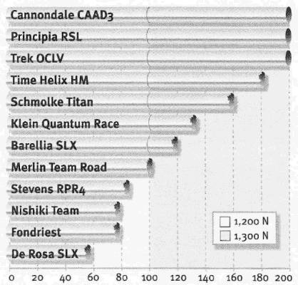

Det finns utmattningstest av ramar, ett som finns gratis tillgängligt på nätet är av tyska EFBe, som testar ramar och andra cykeldelar http://www.efbe.de
jag vet att de har testat ramar åt bla Cannondale
För flera år sedan publicerades ett omfattande ramtest
Thousands of load cycles
Här finns det översatt till engelska 12 High-End Frames in the EFBe Fatigue Test
Men det intressantaste med testet är inte vilka ramar som håller bäst, utan den stora skillnaden mellan ramar i samma material.
Det viktigaste för den som vill ha en stark, hållbar och långlivad ram är alltså inte vilket material den är gjord av.
Det allra viktigaste är att ramen är välgjord!
Det testet visar bara en del och är klart vilseledande. I testet användes en stor last och de resulterade i få cykler innan utmattningsbrott. Det testet visar är i princip bara att aluramarna gjorts betydligt starkare än motsvarande i stål när det gäller maximal belastning och det är något man inte har direkt användning för.
Kör man säg 2000 mil om året i tio år så genomgår ramen i runda tal 50 miljoner lastcykler enbart från trampningen vilket de allra flesta stålramar klarar, jämför man med testet som gav brott efter bara hundratusen cykler så ser man att det som testas inte är detsamma som hur en cykel belastas.
Stål har vad man kallar en utmattningsgräns och det gör att en välgjord stålram som används för det den är avsedd för har i princip obegränsad livslängd vilket inte gäller för aluramen.
Nja, nu har du inte läst hela mitt inlägg, det som inte är missvisande och intressantast i det här fallet är det jag skrev under bilden
Tex är två av ramarna gjorda av samma typ av Columbus-rör, men ärndå med stor skillnad i livslängd. Varför då?
Samma sak med ekrar, trots att de är av stål händer det att de går av. Och då pga utmattning. Varför det?

Denna typ av testmetodik (ett enda exemplar per tillverkaren&modell) kan ge utfall som lika gärna kan vara resultatet av lottovinst i QC.
Nja
Om tillverkaren är bra på konstruktion och produktion blir inte skillnaderna mellan enskilda exemplar särskilt stora.

Nja
Det är ett antagande du gör, utan att statiskt veta om det stämmer. Eller som det noteras i den länkade texten:
Because only single samples were tested, no statement is possible about quality of a series as a whole, or about the statistical distribution. With welding and brazing, considerable deviations from the results of sample testing are not unusual. For these reasons, it makes little sense to make comparisons between frames for which results were close.
Men det verkar också ha hänt en del på 25 år (1997 var verkligen länge, länge sedan). De vikter som ansågs vara lätta då är snarare bojsänken idag...
