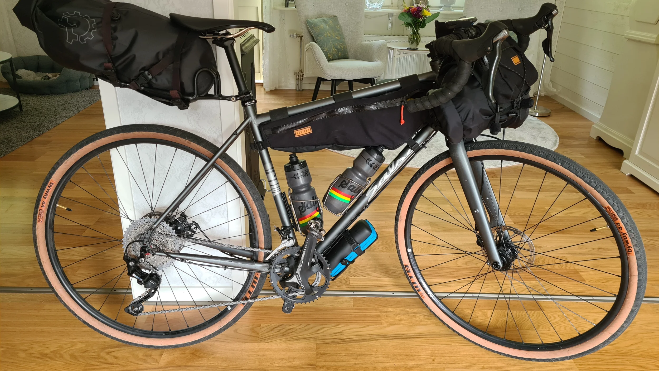

Enl Shimano klarar GRX 400-bakväxeln inte en kassett med större drev än 36 tänder, men enl div uppgifter på nätet ska det funka även med 40 tänder utan att man behöver modifiera något (utom kedjelängd och ev justering). Någon som har testat och kan verifiera?

Jag har kört 11-42 Sunrace på GRX 400 bakväxel:

Har du inte behövt göra någon modifiering alls? Längre kedja? Jag antar att lilla klingan fram är 30?

Sen återkoppling - det gick utmärkt med 46/30 och 11-40. Alla växlar funkade klockrent för mig och en polare. Jag meckade själv och han lämnade in. En tredje polare fick inte alla växlar att gå i rent, men de lättaste gjorde det, vilket var viktigast för honom.
Cyklade efter resan med den kombon hemma. Alldeles för stora steg mellan växlarna för min smak. Nu växlar den inte längre rent, men jag har inte haft tid att kolla om det har med växelvajern att göra eller om växlingarna blir sämre när drivlinan är sliten.
