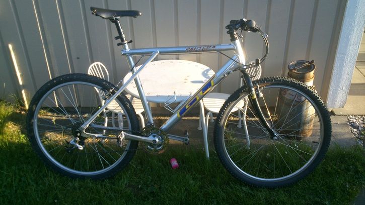

Gissar på årsmodell kring 1996. Jag kan ta lite kort när jag kommer hem.
Likadan som denna:
GT Pantera, vore kul att uppgradera gaffeln
På den behöver du inte byta styrlager eller köpa ny styrstam.
Du kan köpa i stort sett vilken beg gaffel som helst, men inte över 100 i slaglängd.
Sen är det bara att montera. Men kolla så att gaffelröret är tillräckligt långt vid
ev beg köp.
Fin jonne som jag tycker ska användas.

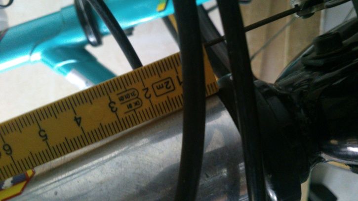

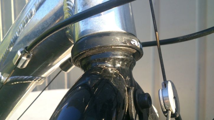

Kanon lite närbilder på min
    43.4 KB · Besök: 32
    44.7 KB · Besök: 33
Det bör gå att bara byta gaffel. Du har en väldigt liten ram, med ett väldigt kort styrrör så det skall nog mycket till för att gaffeln du köper skulle vara för kort i gaffelröret.
AC (axle to crown) får du gissningsvis rätt med 80mm men det borde vara närmast omöjligt att behålla geometrin oförändrad med tanke på hur "kort" din gaffel idag är.
Att tänka på är att crown race (nedre / undre lagerbana) behöver flyttas över från gamla gaffeln. Det kräver specialverktyg eller försiktigt bankande med nåt lagom mjukt trä/gummi.
http://sheldonbrown.com/headsets.html
I korthet, fast inte alltid sant och väldigt generaliserat, är det så att flack och/eller lång gaffel ger tryggare utförsegenskaper på bekostnad av stabilitet vid klättring och vice versa. Att förena dessa två egenskaper är det ständiga kruxet för cykeldesigners. I diskussionerna här på happy brukar de lärde (inte jag) dividera ramgeometri på bråkdelar av grader och på millimetrar.
En sak som skiljer kraftigt på nya mot gamla mtb:er är däck, styrstam och styre. Däcken är fetare, styrstammarna kortare och styrena bredare idag. Det ser ut som du har en Tyvärr är kombinationen av feta däck och V-broms sur, då det kan bli bökigt att få ur hjulet även om man öppnat bromsen.
http://www.retrobike.co.uk/forum/viewtopic.php?t=52791
http://forums.mtbr.com/gt/gt-pantera-any-info-538473.html
Oj, jag insåg nu att det inte var din cykel på "helbilden" så då stämmer inte mitt antagande om styrrörets längd. Du verkar redan ha en ganska kort styrstam på iaf.

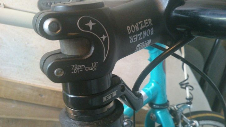

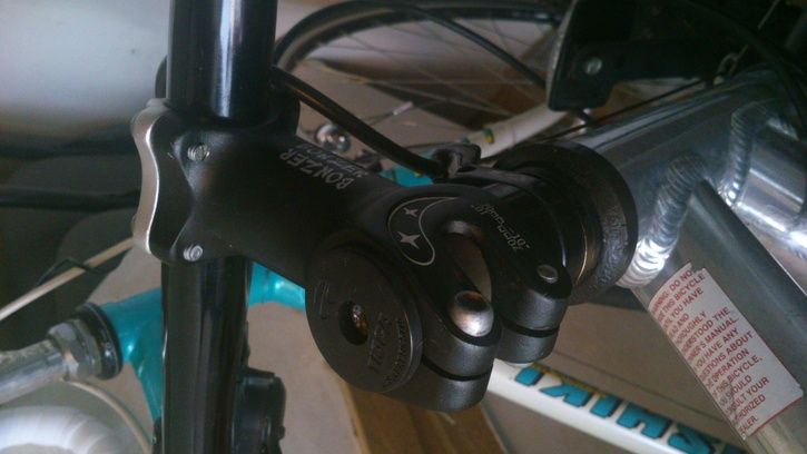

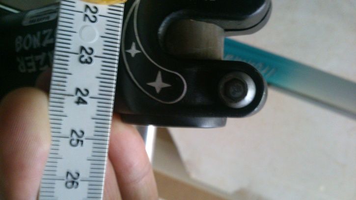

Här kommer en bild på min cykel
Och en bild till på gaffeln
    66.3 KB · Besök: 30
    51.8 KB · Besök: 36
Ååååh, den är ju sååå snygg! Lät tyvärr själv LBS:en slänga min ramlackade CroMo-gaffeln när jag bytte till en Marzocchi MXC nång gång i början av detta årtusende. Kanske vi kan byta (med reservation för att ramstorlekarna matchar så att styrröret på någon av gafflarna inte är kort)

Nästan likadan, min heter Ricochet efter som (vad jag kommer ihåg) GT med modellnamnet "Pantera" hamnade i någon slags tvist med en musikgrupp. PM;a vid intresse så kan vi lösa detaljerna, åker en del upp mot landet / förbi Jönköping.
Rackarns, då var min dämpargaffel alldeles för kort i rocken med bara 20,5 cm i styrrörslängd :-(
