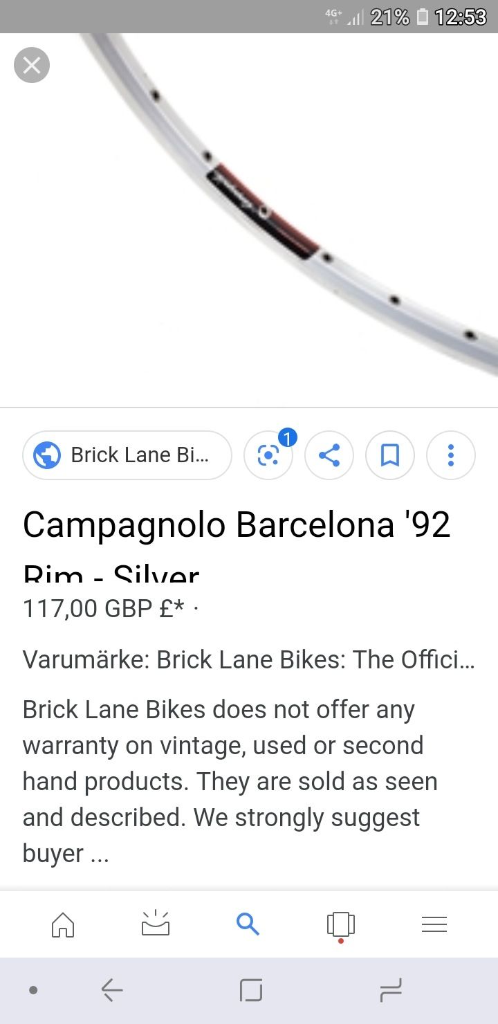

En campagnoloutrustad colnago med campanav kräfva campagnolfälgar! Har haft sådana själv och kan säga att de är bombsäkra. Kan inte bli fel. Finns ett par 32håls på ebay för 114 euringar.
