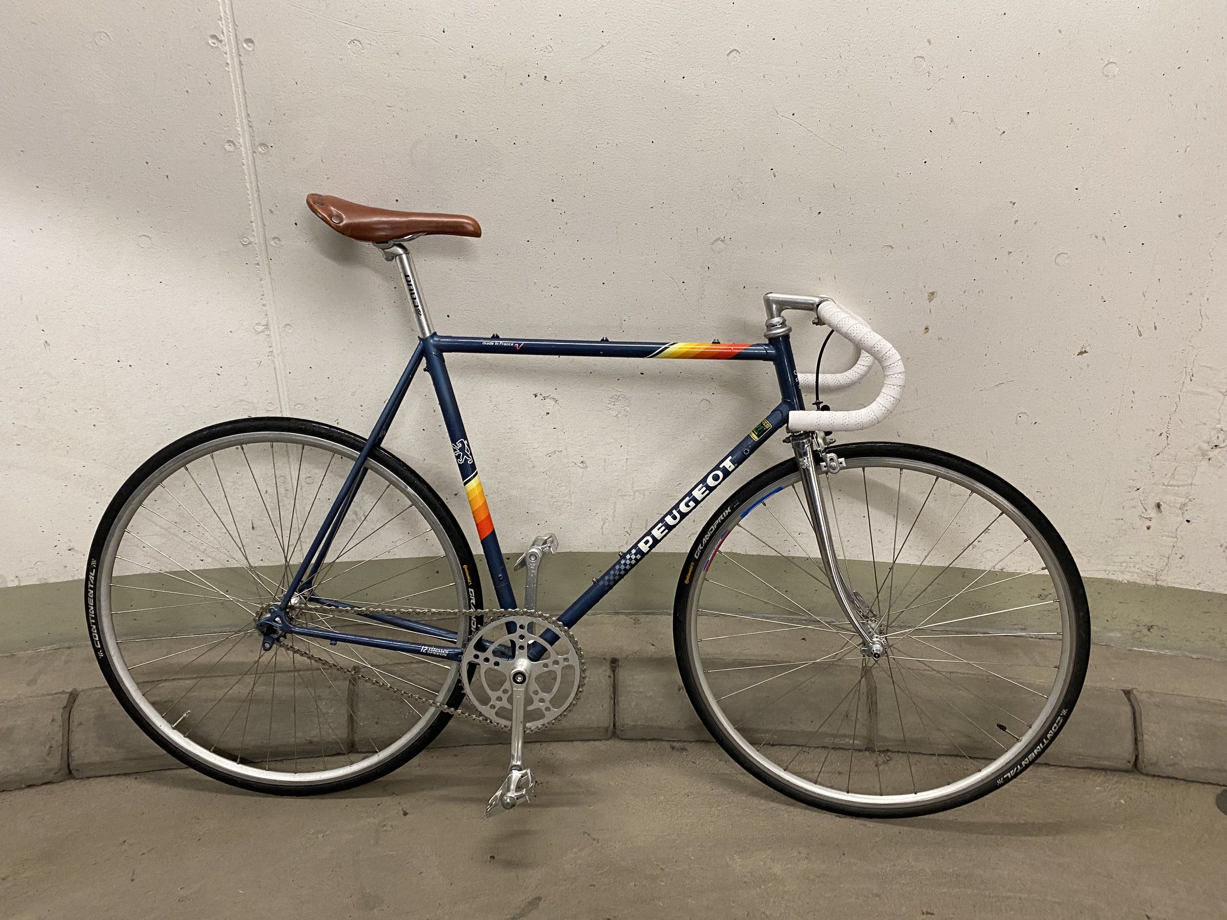

Är svag för neo-retro lvg cyklar från 80-talet och har just påbörjat ett bygge baserat på en Peugeot PH501 från mitten av 80-talet. Köptes som singel speed men ska köras utrusta den med växlar. Tänkte börja med att flytta över min 2*8 Rsx grupp.
Såhär såg den ut när jag köpte den igår:

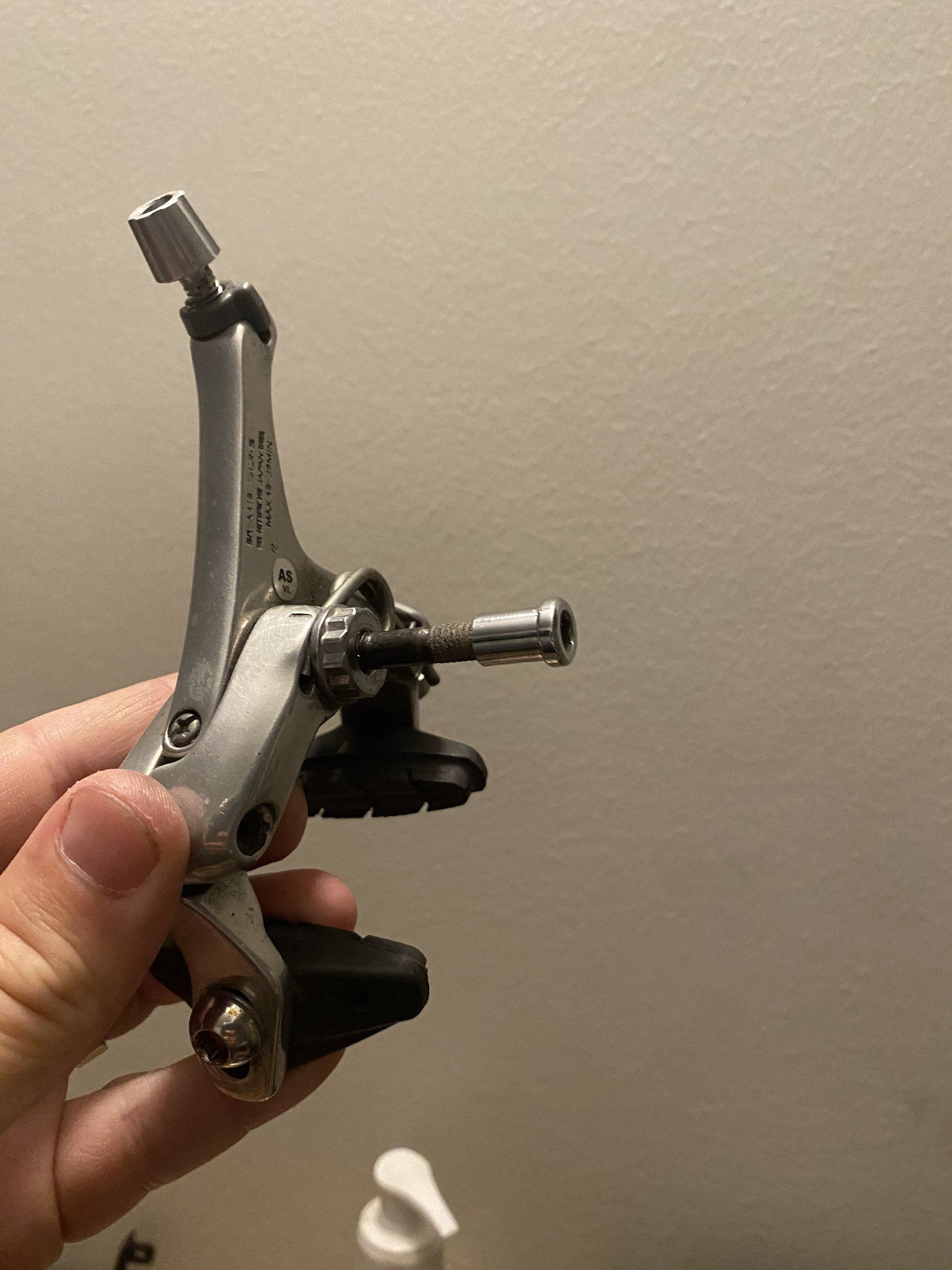

Började med att försöka flytta över bromsar och stöter genast på patrull.

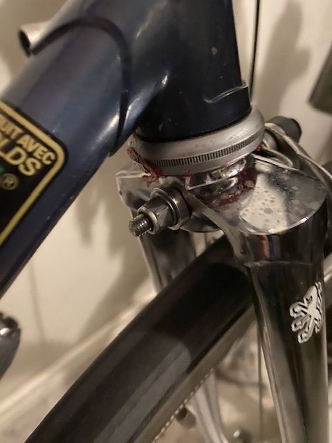

Bromsen som satt på är en modell med lång genomgående skruv. Bromsarna jag vill sätta på har kortare skruv eftersom dom mötet med en mutter. På Peugeots gaffel är dock hålet i bakkant för litet. Vågar man borra upp eller går det att lösa på något annat sätt?
Problemet är samma för bakbromsen. Där skulle jag nog inte vilka borta upp bryggan. Dock skulle en ”dubbel-pivot” broms passa om jag väljer som är menad att sitta fram (längre skruv) som få kan fästas med mutter.
Vad gäller bakväxeln är ramen ”för smal” för framväxelns klämfäste. Dock finns till skillnad från donatorcykeln möjlighet att skriva växeln direkt i ramen (kräver annan växel gissar jag ?).
Huvudproblemet är dock bromsarna. Kanske är det lättat att leta andra bättre bromsar som passar med samma konstruktion (lång skriv med vanlig mutter på baksidan). Tycker att de bromsar jag har till känns lite klena/billiga.

Man behöver en vinklad liten borr för att komma åt ordentligt. Inte lönt att skaffa en om man inte redan har, kör en frambroms bak istället då så når den.

Läste sheldons tips om att köra någon specialare för frambromsen, det lät sådär. Tror jag kör på ditt tips om att jaga en nu frambroms ?.

Du sätter frambromsen bak och sen använder du en skarvmutter till bakbromsen som du sätter fram.

Vad gäller bromsarna håller jag med föregående talare, prova två frambroms. Att borra i gaffeln borde inte vara nån större svårighet, men bryggan bak kan bli marigare.

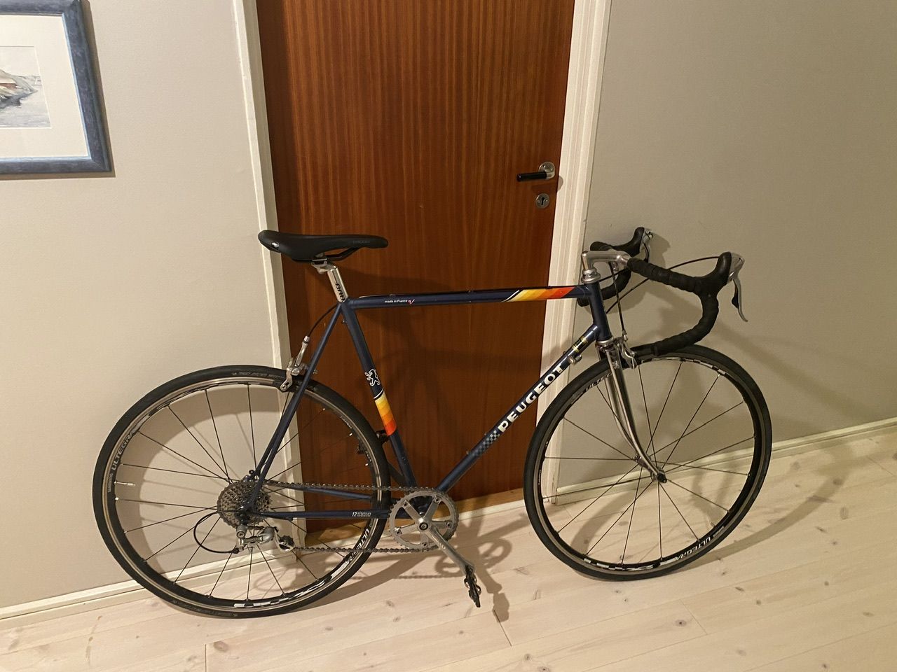

I detta skick blir det pendlings premiär imorgon, körde en lite kortrunda och den känns mkt lovande, rätt fin också (om jag får säga det själv) ?.
På sikt blir det en bättre frambroms, behöver hitta en som är 47-57mm men de verkar inte växa på träd.
Här finns det en enkel broms med 47-57 mm;
Shimano BR-R451 svart eller silver för 31,95€, men frakten är dyr (24€?)

Tack för alla fina kommentarer! Precis hemkommen från jobbet (typ 32km). Grymt nöjd med cykeln måste jag säga. Ramen är snärtig men ändå förlåtande, ska på med 25mm däck också (sitter 23mm på nu). Fullt tillräckligt omfång med 42*11-30 men vissa hopp i kassetten är väl stora (Rsx 8-delat) dock inget jätteproblem och dessa reglage är ju så fina tycker jag.
I nuläget känner jag inget stort behov av framväxel faktiskt.
