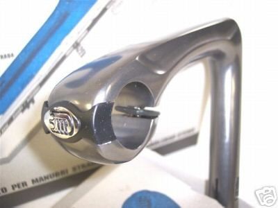

> snygga styrstammar men även 3T, Modolo, Nitto, m
> fl.

Min styrstam är dock sådan att jag måste strippa all linda för att byta, vilket är ganska jobbigt, men å andra sidan byter jag inte ofta..

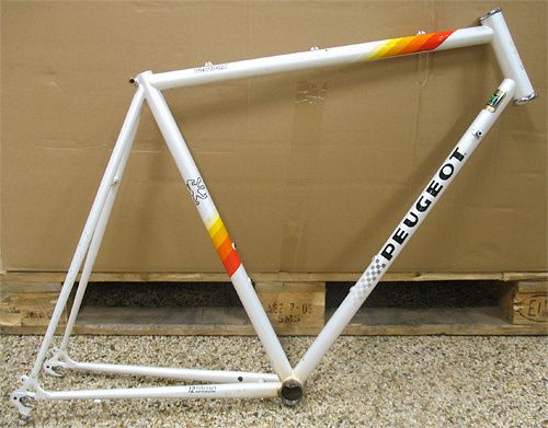

Ramen efter att allt löst avlägsnats och efter rengöring:
071112_183941_A610_500.jpg ht=391
Ser ganska OK ut på håll men det syns att bakhjulet varit emot det vänstra staget, t ex. Skulle tro att denna stackars cykel haft några hårda år på slutet, utskämd och halvlytt med snett hjul och något överblivet som fått göra tjänst, kanske slutligen slaktad varvid sadel och hjul försvann. Finns (tyvärr) ett personnummer ingraverat på sadelröret. Han är jämnårig med mig...

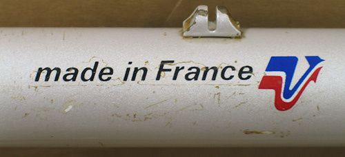

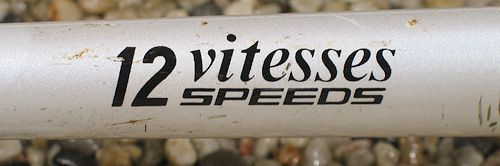

Några bilder på loggorna. Svårt att fota av och göra egna, någon som har något tips?
071112_184111_A610_500.jpg ht=64
071112_184312_A610_500.jpg ht=166
071112_184523_A610_500.jpg ht=228
Lacken var något slags pärlemorvit, nog ganska snygg när den var ny, på närbilderna ser man även en del rost, finns även värre fläckar.

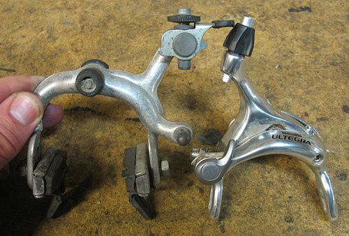

Originalbroms till vänster, Ultegra som jämförelse:
071112_184745_A610_500.jpg ht=338

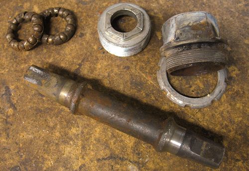

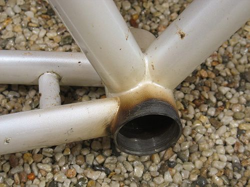

Vevlagret var inte friskt. Satt rejält fast på högersidan, så Jesper svetsade fast en stor mutter för att ge grepp så vi kunde få bort eländet:
071112_185039_A610_500.jpg ht=343
Lagren såg ut som något man lägger i en liten svart plastpåse och slänger i därför avsedd tunna:
071112_185015_A610_200.jpg ht=113
Tyvärr blev lacken lite brännskadad vid svetsningen, hade annars tänkt behålla den tills vidare och kanske fixa senare:

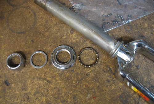

Styrlagret, fräscht. Alla kulor i påsen som låg i lagerskålen på gaffeln, blev också förvånad att de var lösa. Kromet på gaffeln inte i bästa skick, men OK på håll:
071112_185201_A610_500.jpg ht=340

rayy skrev:
> Var får du tag på ett franskgängatvevlager? Jag
> måste skaffa ett själv (fyrkants).
Det är inte franskt utan engelskt. Enligt uppgifter på nätet bytte Peugeot till engelsk gänga, åtminstone för den här modellen, kring 1984.
(Edit: Har förstås även testat med ett engelskgängat vevlager som jag fick låna i affären. Ställde annar själv samma fråga innan jag visste vad jag skulle få och fick till svar att Gamla Stans cykel och Cykelexpo i Solna åtminstone haft tidigare. Finns även ogängade vevlager för de som har skadat gängorna i ramen: http://www.sjscycles.co.uk/product-...LESS-for-frames-with-damaged-threads-4521.htm).
[LVG projekt] Peugeot Ventoux 1984

Beställt ett styre nu: Nitto Noodle, från Planet-X. Tänkte man kunde behålla gamla styrstammen men diametern på gamla styret är 25mm och styret från Nitto är 26mm. Suck. Måste köpa ny styrstam också.
Förslag på styrstam?
Ska det vara någorlunda tidstypiskt (även om det inte är fråga om en renovering) bör det vara quill-typ. Vill helst ha en styrstam som går att öppna framtill, mest för att slippa repor på styret men också för att kunna ta av det utan att rensa styret först.
3T Motus verkar väldigt fin och skulle nog passa perfekt men kostar ca 90 USD på ebay (fast dollarn är ju billig nu).
Cinelli Frog är ju lite kul men svart och lite egen design.
Med ahead-adapter kan man ju tänka sig t ex Cinelli Groove i silver eller varför inte Alter, som dock har ett väldigt avvikande utseende... Men då har man lämnat ursprungslooken.
Indurain skrev:
> 3TTT Evol 2002 58$
Kanske? Men: "Probably the most notable feature of this particular model is the hinged stem clamp...and although the hinge will not open enough to allow for a set of bars to slide on and off with levers still attached, the clamp will open up enough to prevent unnecessary scratching or scuffing of a high-end set of bars."
Edit: 3T Mutant är kromblank och fin, öppnas fram och passar med ahead-adapter.

Då återstår Motus 54$.......har läst om några fall där styrstammen släppt styret, men det är bara att titta till bultarna och godset runtomkring då och då.
Var hittade du det priset på Motus? Men att styret lossnar låter inte bra - även hört något liknande om en Modolo-modell.
Kanske enklast med ahead-adapter, trots allt?
Indurain skrev:
> Motus: Item number: 280161749581
> Onödigt med Ahead adapter när det finns tonvis
> med fina styrstammar....
OK, Marios - tyvärr är den i "smoke-grey" och inte krom. Hur stor betydelse har det att styret är 26mm och klamman 25,8mm? I-landsproblem... :-)

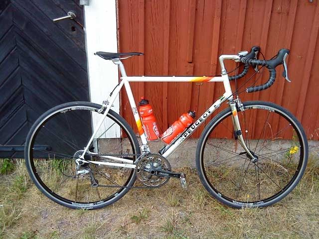

Måhända har någon undrat vad som blev av det här projektet (eller inte)? Vintern och våren 2008 präglades av velande om fortsättningen. Bestämde mig slutligen för att behålla lacken, trots svetsskadan och andra småskavanker. Ställvis var den riktigt fin och loggorna var roliga att behålla. Tanken var sedan att detta skulle bli en "Peugeot 105", dvs Shimano 105 rätt igenom. I maj 2008 fick jag dock diskbråck och opererades för det i augusti och allt sköts på framtiden. Men i vintras byggde jag klart hojen, eller rättare, satte ihop den till något cyklingsbart för att se om ramen var något att ha och om den passade mig:
DSC00048_Happy.jpg ht=480
På bilden har den 3T styrstam (NOS), Nitto Noodle styre, anonym sadelstolpe (troligen Kalloy, ska putsas upp när jag slipat ner den - den är lite för tjock), Spec Toupé 143 mm sadel (mycket skön). Bromsarna är "Shimano BR-A550 (RX100) Dual pivot brake calipers 47-57mm Deep drop NUT fitting", köpta från SJS Cycles efter tips från HåkanC (tack!). Modernare bromsar har för tjock axel för att passa hålen i ram och gaffel och som syns på bilderna fästs dessa med mutter och inte insex. Fungerar som förväntat men frågan är om man kan sätta på moderna bromsgummi(hållare)?
Hjulen, som är provisoriska, kommer från en Giant TCR och heter Xero XSR-4, troligen ganska oaero med parekring och ganska tunga men stabila nog för potthål. Hittade ett par Mavic MA40 fälgar på Cykelcity i Lund härom veckan och tänkte bygga ett par hjul av dem med 105-nav.
Vevpartiet (och växlar) kommer också från den slaktade TCR:en och är Truvativ Elita trippel, också det provisoriskt. Tänkte ju inte ha trippelvevar och vill dessutom ha något blankt - lite äldre Campa-vevar kan vara väldigt snygga men antagligen blir det 105 som tänkt och det har jag ett över nu. Framväxel är Ultegra och bak 105 long cage, liksom kassett och kedja.
Hur är den att cykla på då? Ganska trevlig. Den är mjuk och fin, men styret svajar en aning när man bryter och man förstår varför vi nu har ahead-stammar och OS-styren. En fördel är dock att det går att höja och sänka styret och anpassa sittställningen efter ryggens kondition. Totalt sett känns den förstås inte lika rapp som fincykeln - men konstigt vore ju annars då det skiljer nästan ett kvartssekel mellan ramarna - och frågan är om det beror på ramen eller hjulen eller något annat.

Grattis till en snygg cykel
NiklasL skrev:
> frågan
Utan problem.
Bästa bromsgummit är Kool-Stop laxfärgade
http://www.koolstop.com
MA40-fälgar är den hårdeloxerade(CD) varianten av MA2
Nackdelen är att hårdanoddiseringen ökar risken för att fälgen spricker runt ekerhålen
Tro mig jag vet
http://www.sheldonbrown.com/brandt/anodized-rims.html
/Håkan
