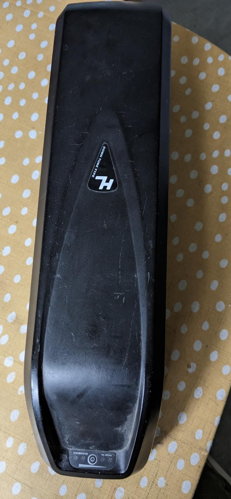

För ett (bra) tag sedan så blev min hemmabyggda elcykel stulen. Batteriet låg dock hemma så det har jag kvar. Nu har jag kommit över förlusten och börjar bli sugen på att bygga ihop nåt nytt, och för att spara lite pengar tänkte jag då försöka återanvända batteriet (tror/hoppas det fortfarande är i gott skick).
Då är frågan hur jag ska bära mig åt för att hitta rätt docka (och motor, men det tror jag är enklare)? Företaget jag köpte konverteringskittet av har gått i konkurs så där finns dessvärre ingen info att hämta.
Motorn var en vevpartimonterad, troligtvis ombrandad Bafang eller liknande. Tänker mig därför typ en sån här:
https://www.aliexpress.com/item/32613010219.html (36V, 250W)

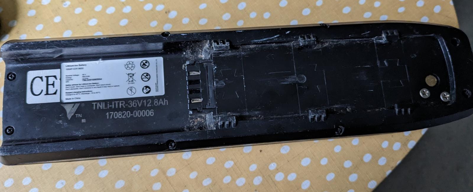

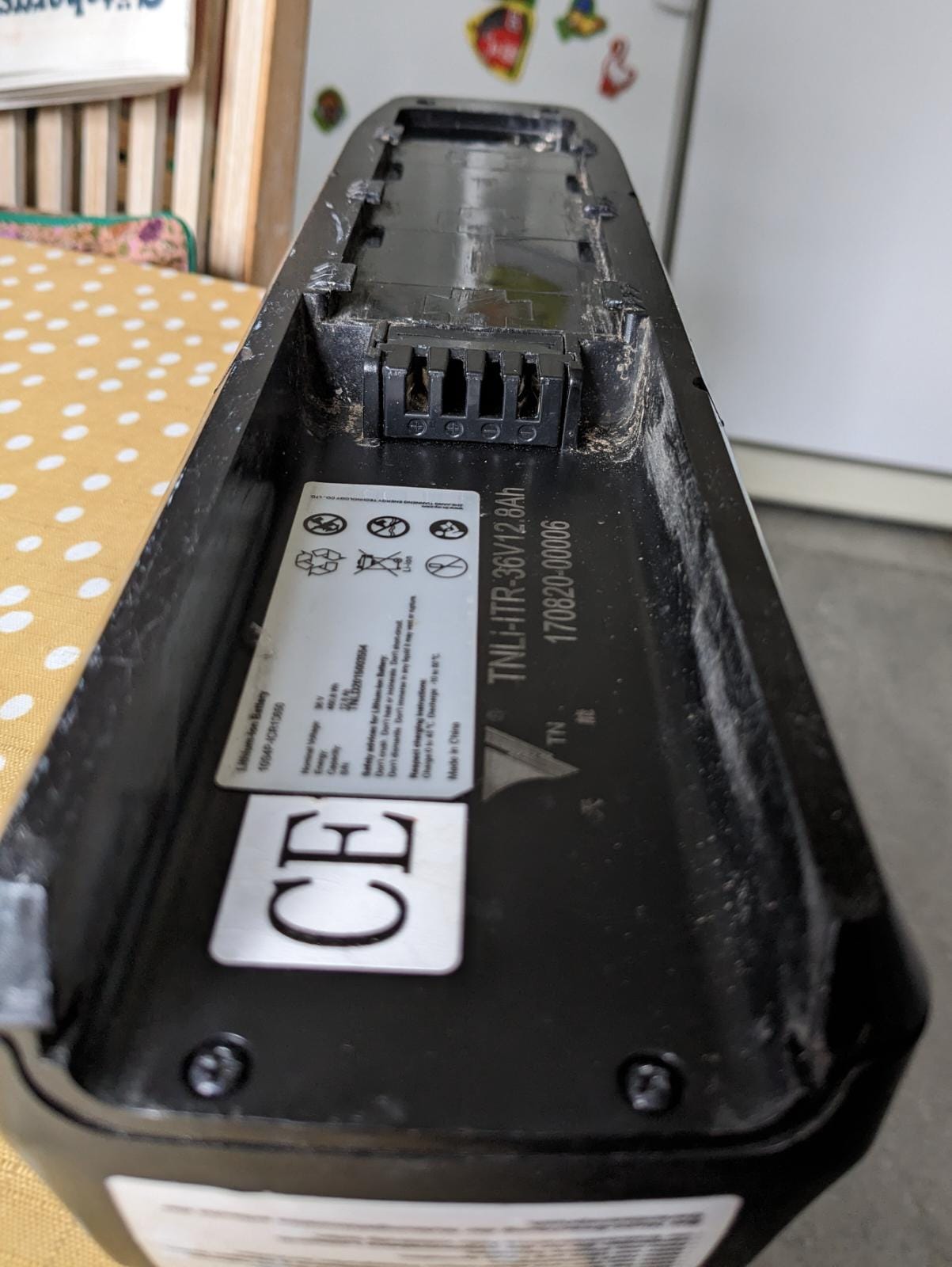

Batteriet är ett 36V 12.8Ah, det liknar ju helt klart dessa: https://www.aliexpress.com/item/1005003375125699.html, men där verkar det vara fem stift för anslutning medans mitt har fyra..?
Nån med tips på hur jag ska hitta rätt docka? Och kanske även övriga tips på motorinköp (varifrån, vilken)..
Bjuder på några batteri-på-solkig-plastduk-bilder.

beror på om du ska ha billigt eller bekvämt själv köper jag en del via batbike eller boxbike pga bekvämlighet o enkelhet men billigt då får man börja leta aliexpress eller alibaba
just dockan kan du kolla efter även på amazon eller hollandbikeshop
Har batteri, hitta passande docka samt motor?
Tackar, Boxbike har ju en batterihållare/controller som jag tror är rätt för mitt batteri: https://boxbike.se/sv/batteridelar/626-4-pins-batterihållare-elcykel-batteri-36v-hailong-modell.html ..
Och ja, var väl ute efter tips på vettig säljare från AliExpress t. ex. då jag vill komma billigt undan.. men kanske värt att kolla på alternativ där med.
ser ut att vara rätt ja just vettiga säljare på ali har ja inga konkreta utan går mest på omdömen där
