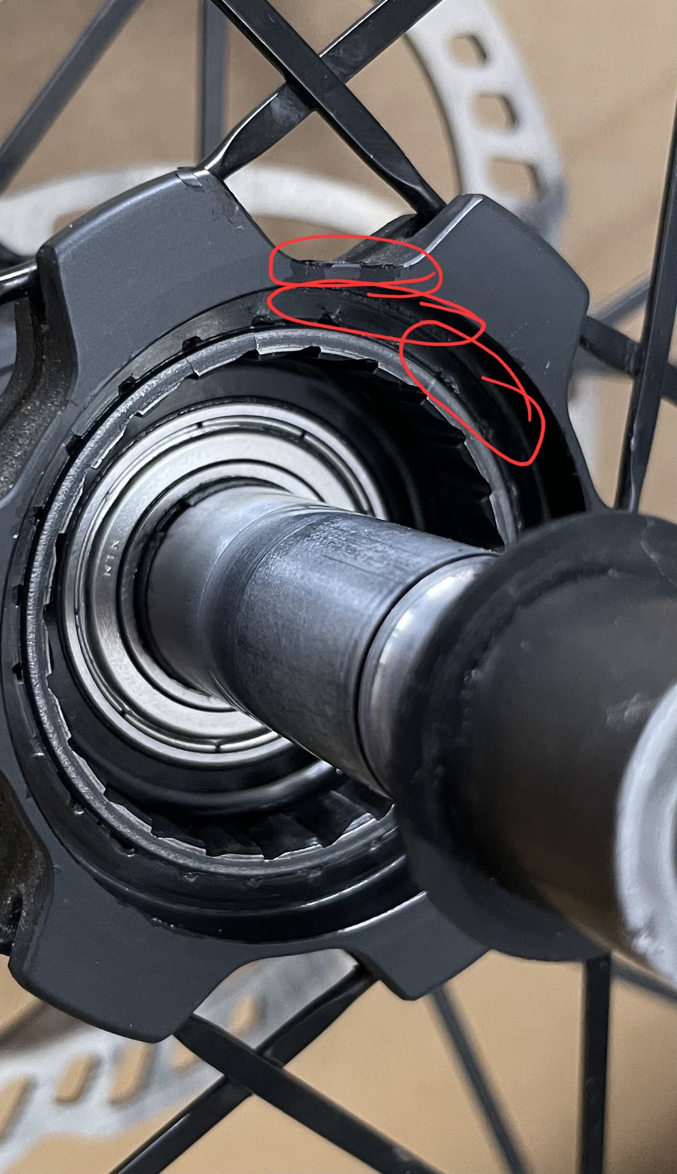

skickar med en bild där man ser ”kransen”
    384.7 KB · Besök: 192

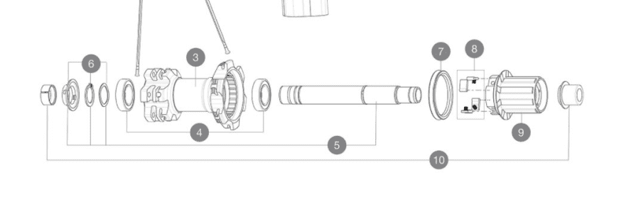

Mavic.com hade parts finder och sprängskissar med produktnummer till enstaka smådelar när jag behövde delar till mina hjul. Och försäljning. Men kolla först att du får ut delen och att navet inte är skadat. Beroende på pris på hjulet så kan det faktiskt vara värt att köpa beggat bakhjul bara tyvärr, istället för att krångla med navbyte

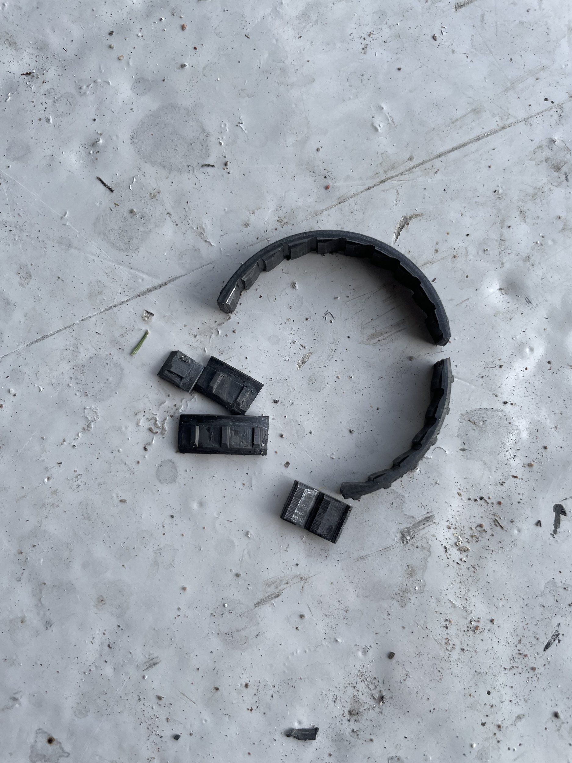

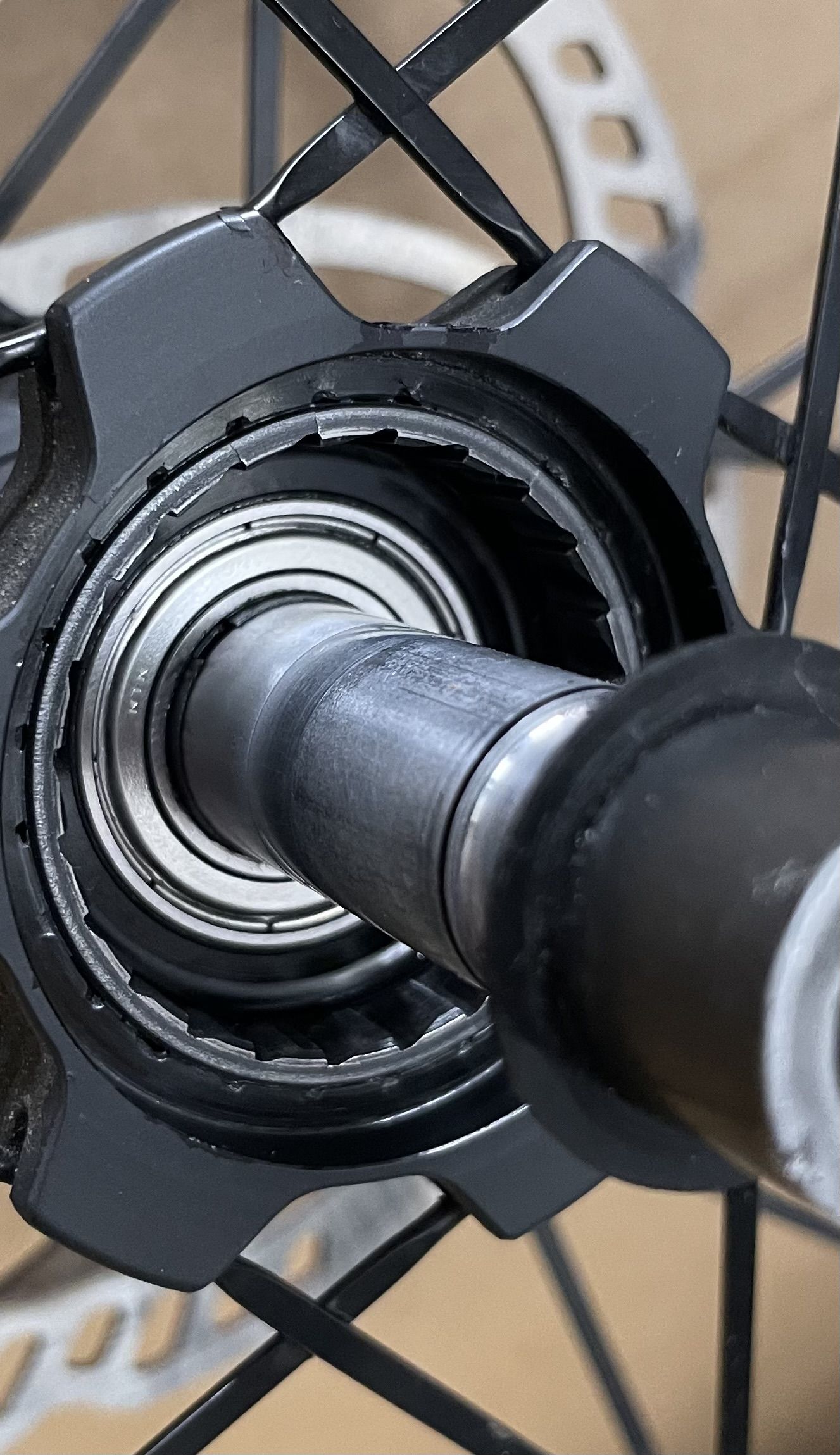

Nu har jag kikat lite… Ringen är inte gängad utan nerpressad i spår så de är fullt möjligt att byta ring.
Den som satt där nu var sprucken på flera ställen och ramlade ur i smådelar när ja pillade lite.

Jag tycker det ser ut som att navkroppen (nr 3 i bild) också är sprucken eller skadad på annat vis. Kontrollera den innan du beställer nya delar.

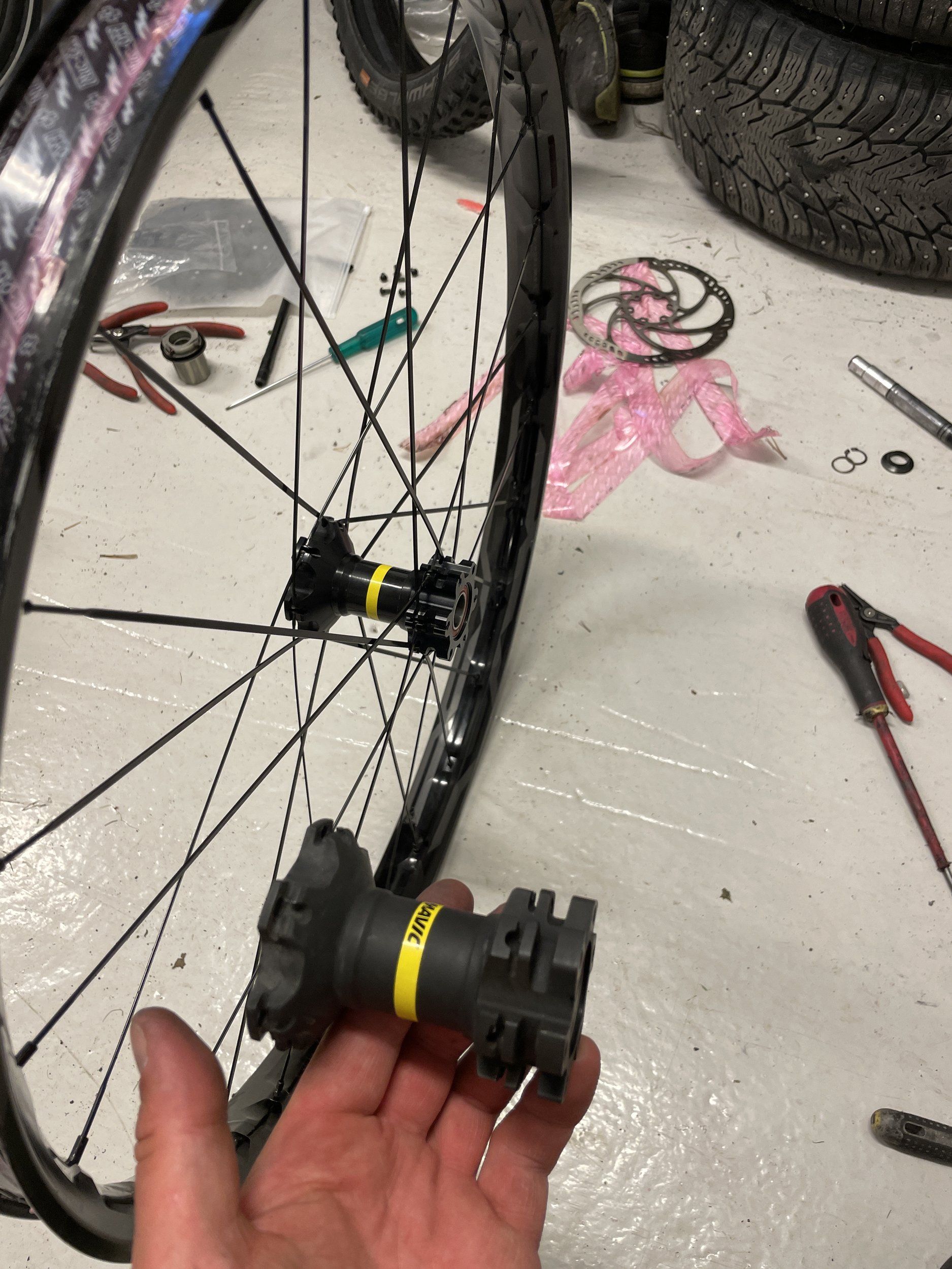

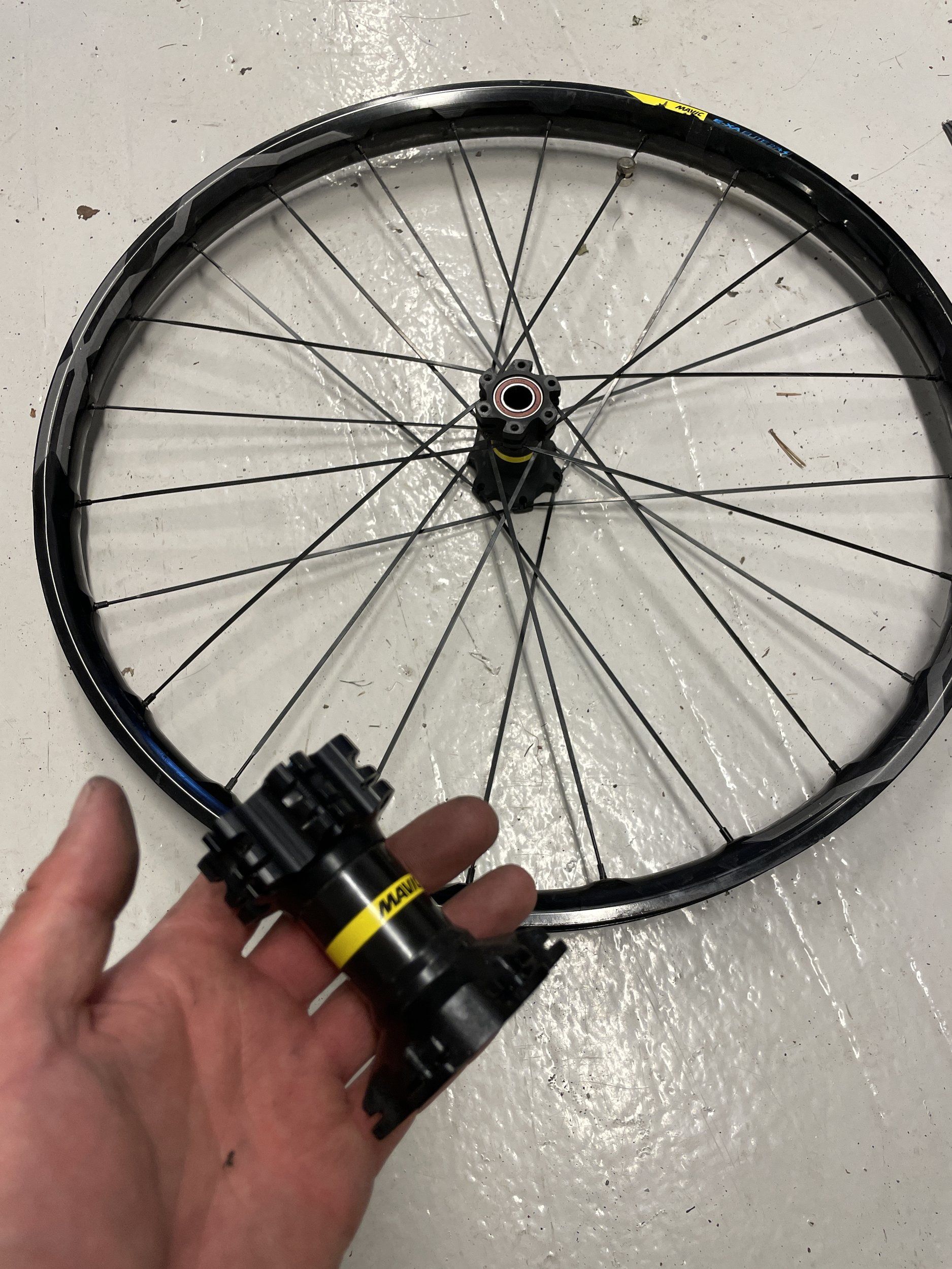

har du aldrig hållt på med ekra upp hjul så fota fota fota så du har fotona att gå efter fota hur korsen är över under fota vart i navet repektive eker går till fälgen osv sen kolla ett antal olika hjulbyggar videos på youtube för tips o trix
de jobbiga med beggad fälg är om den inte e rak o helt rund då blir ekerspänningen lite mer omständig annars så var noga med spänna lika mycke runt om
har du riktigt tur har du nog mycke spel om du gängar ut en efter en nippel så de lossnar o gängar in nippeln tre varv igen med hjulet liggandes som på bilden så kanske du kan hakar ur dom ur spåren i navet med lite lungt o metodiskt tålamod o haka ur alla ekrar och lyfta ur navet o lägga dit de nya o haka in dom på samma platser i nya navet
