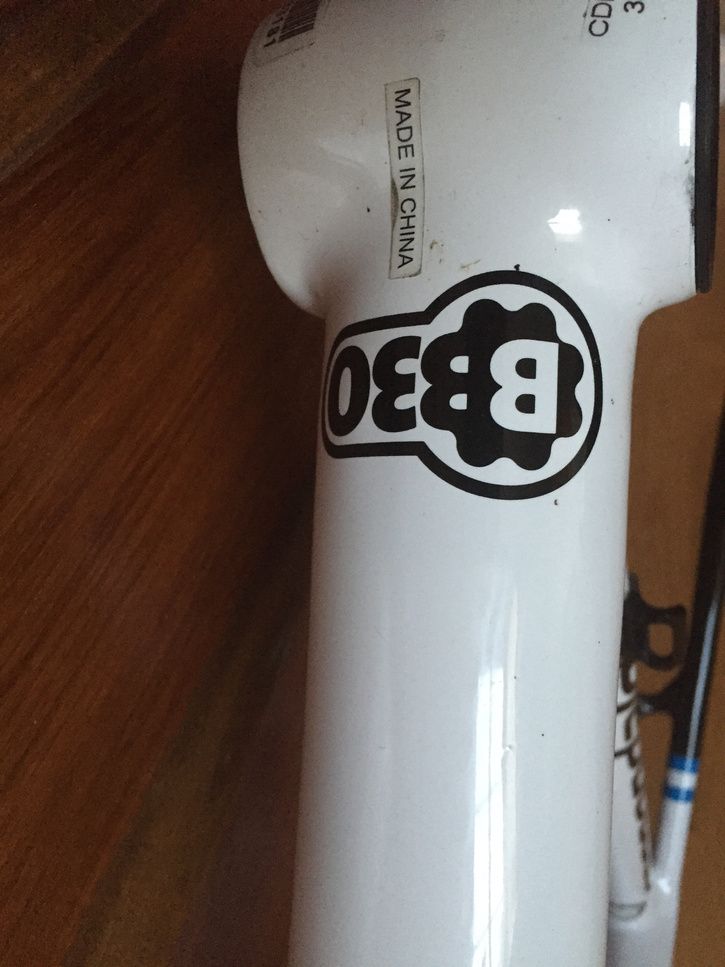

min BB jag kör nu är BB30 med pressfit. eller så har de tryckt fel på cykeln när de satte ditt BB30 och när jag köpte BB från rotor så var det pressfit jag skulle välja, med innerdiameter på 46mm.
Hawk Racing Bottom Bracket?
OK då har Cannondale tryckt BB30 helt fel. för den är 46mm och det är tryckt med stor blaffa BB30 logga
    72.8 KB · Besök: 22

covent skrev:
> Orginal så sitter det SRAM plastkoppar som är inpressade...
> Igino Cazzola skrev:
> > Finns det några låsringsspår i vevlagerhylsan
> > eller sitter vevlagren i plastkoppar?
Då är det PF30. BB30 pressas direkt i ramens vevlagerhylsa.

DariBer skrev:
> Varför skriver de BB30 på ramen?
Ibland är det marknadsavdelningen och inte konstruktionsavdelningen som får sista ordet.
Eller kanske snarare att det är marknadsavdelningen som har ansvaret för trycket och att konstruktionsavdelningen inte har något med det att göra samt att kommunikationen mellan avdelningarna inte funkar klockrent. Låter i alla fall i mina öron som man får vara bra korkad (alterntivt slug) om man sitter på en marknadsavdelning och konstruktörerna säger att vi har använt PF30 och marknadsavdelningen säger "Skiter väl vi i, vi trycker dit BB30 ändå, det säljer säkert bättre."!
Förklaring står ju på lappen brevid. "Made in china"
