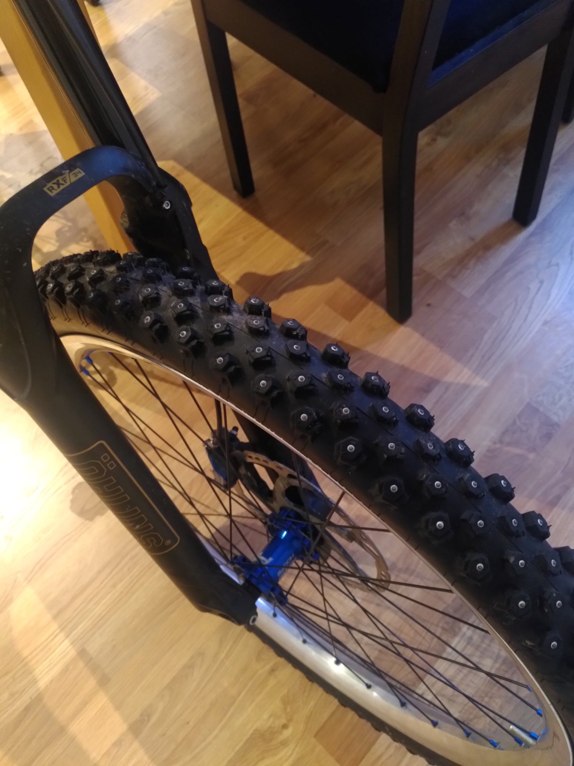

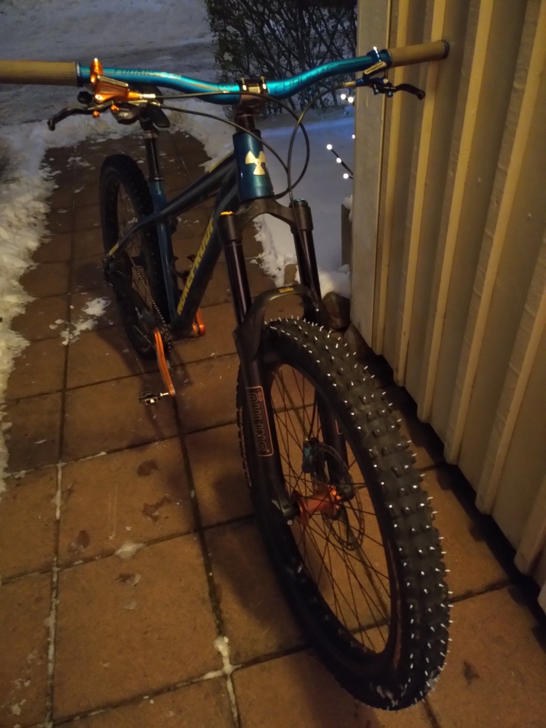

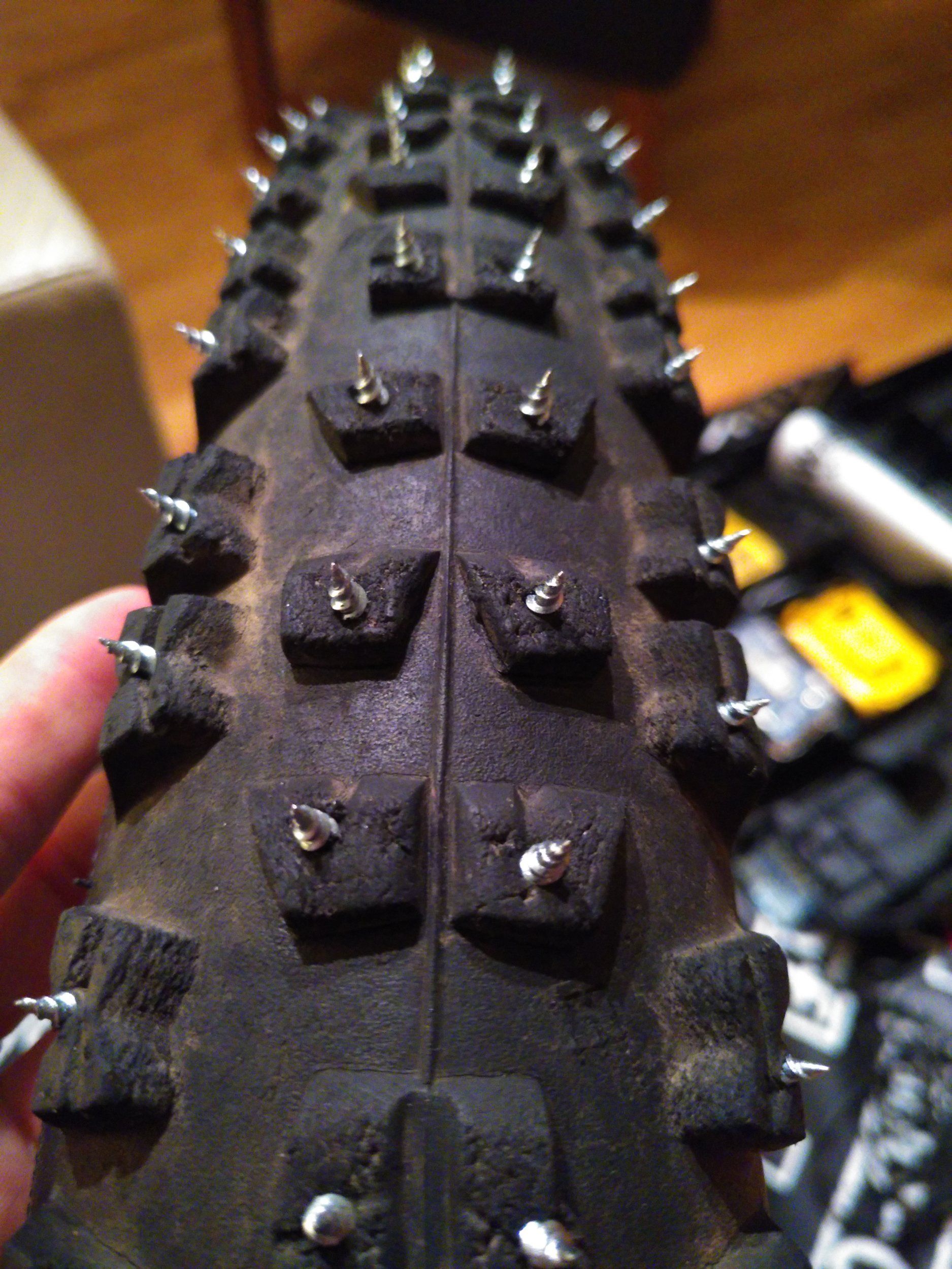

Eftersom det inte är nån som gör breda (>2.5") dubbade 26or så tänkte jag försöka mig på att göra det själv. Vad har folket för erfarenheter och tips?
Tanken var att utgå från ett par gamla der kaisers och köpa biltemas montageskruv i 13mm. Grovt räknat tror jag det blir runt 320 i varje, om jag sätter en i varje nabb.
offren:
känns inte som att jag kommer ha mycket sidofäste med 2.1or på 45i fälg...

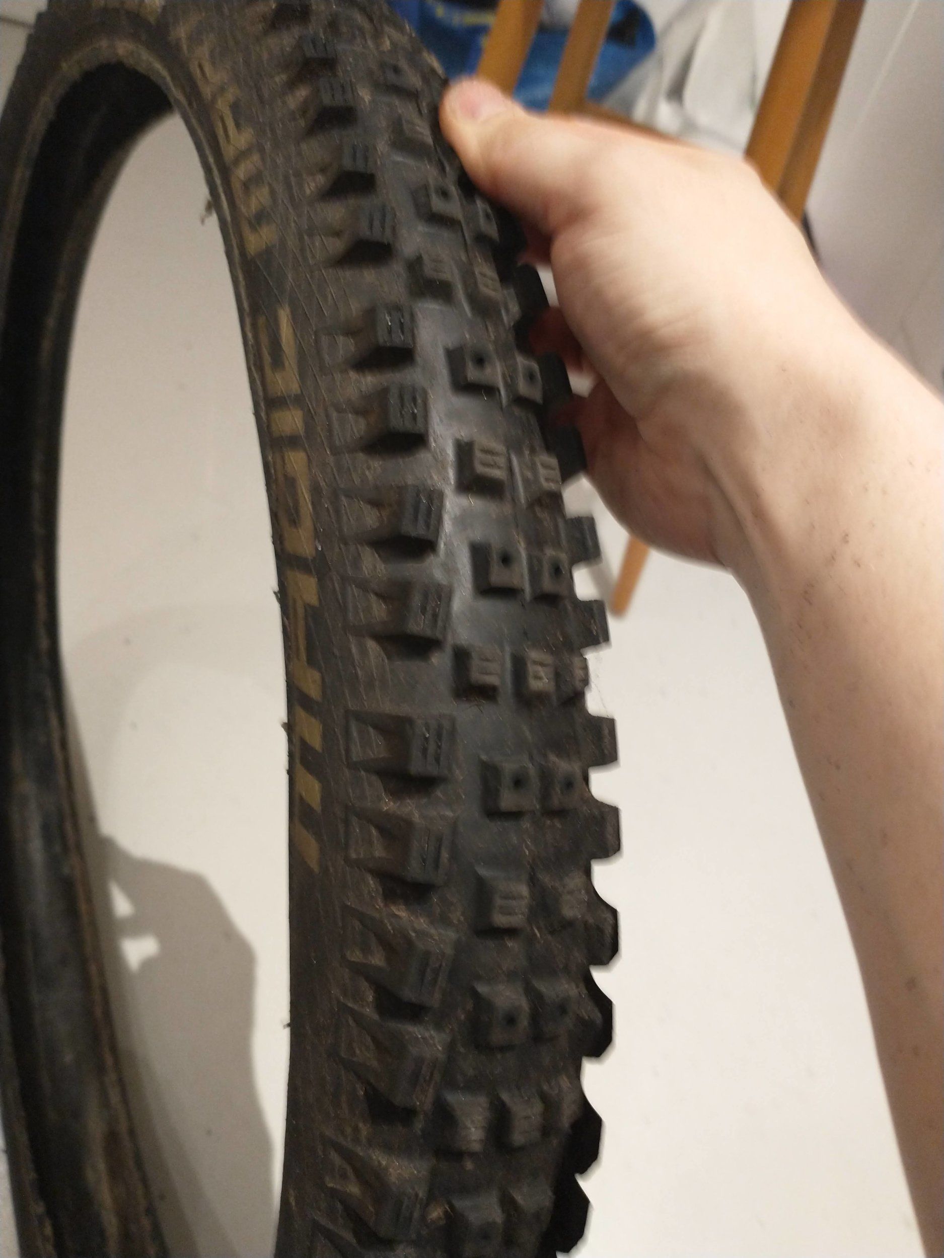

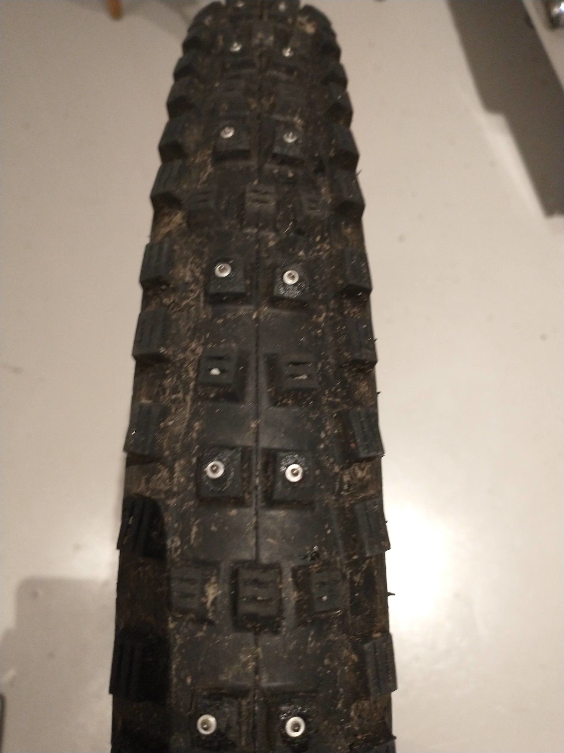

Köp schwalbes dubbar istället. Borra 3 mm stora hål lite lagom djupt med en dremel, i med en droppe tjockt snabblim, sen trycker du i en dubb (gör detta dubb för dubb då limmet annars hinner torka), repetera sedan miljoner ggr. Gjorde detta på ett magic mary och dubben sitter så in i norden, blev hur bra som helst.
Nu måste jag bara få ork att dubba ett till, men det är ett jäkla jobb..
Biltemas skruv funkar säkert men nackdelen är att de blir slöa rätt fort. Och att tubeless kan bli knepigt.

Precis. Sen om du har en dremel så kör du med fördel ett frässtål typ som detta https://www.dremel.com/se/sv/p/fraes-hss-32-mm-650-v133
Man kunde köpa nåt färdigt kit från någonstans där allt var paketerat och dubbar i mängder, snabblim osv, men kan inte minnas varifrån..

Som nämnts: hemdubbat med skruv är ett jäkla jobb för att få till. Då är det å andra sidan sjukt bra grepp under kort tid - fram tills du kört på fler än två stenar och rundat skruvarna eller tills du fått punka pga att slangen ätits hål på.

Min upplevelse är att ma definitivt inte behöver dubb i varenda dobb. Snarare är det en fördel att ha lite gummi som är fritt från dubb, så får man bättre grepp på isfria hällar t.ex. Se mitt MM ovan. Klart godkänt grepp på is tycker jag. Det är ändå rätt sällan man kör lutad på kantdobbarna på is. Och gör man det kan man ju dubba dem om man vill. Men jag tyckte det där var rätt bra som det var.

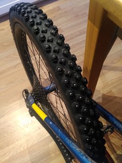

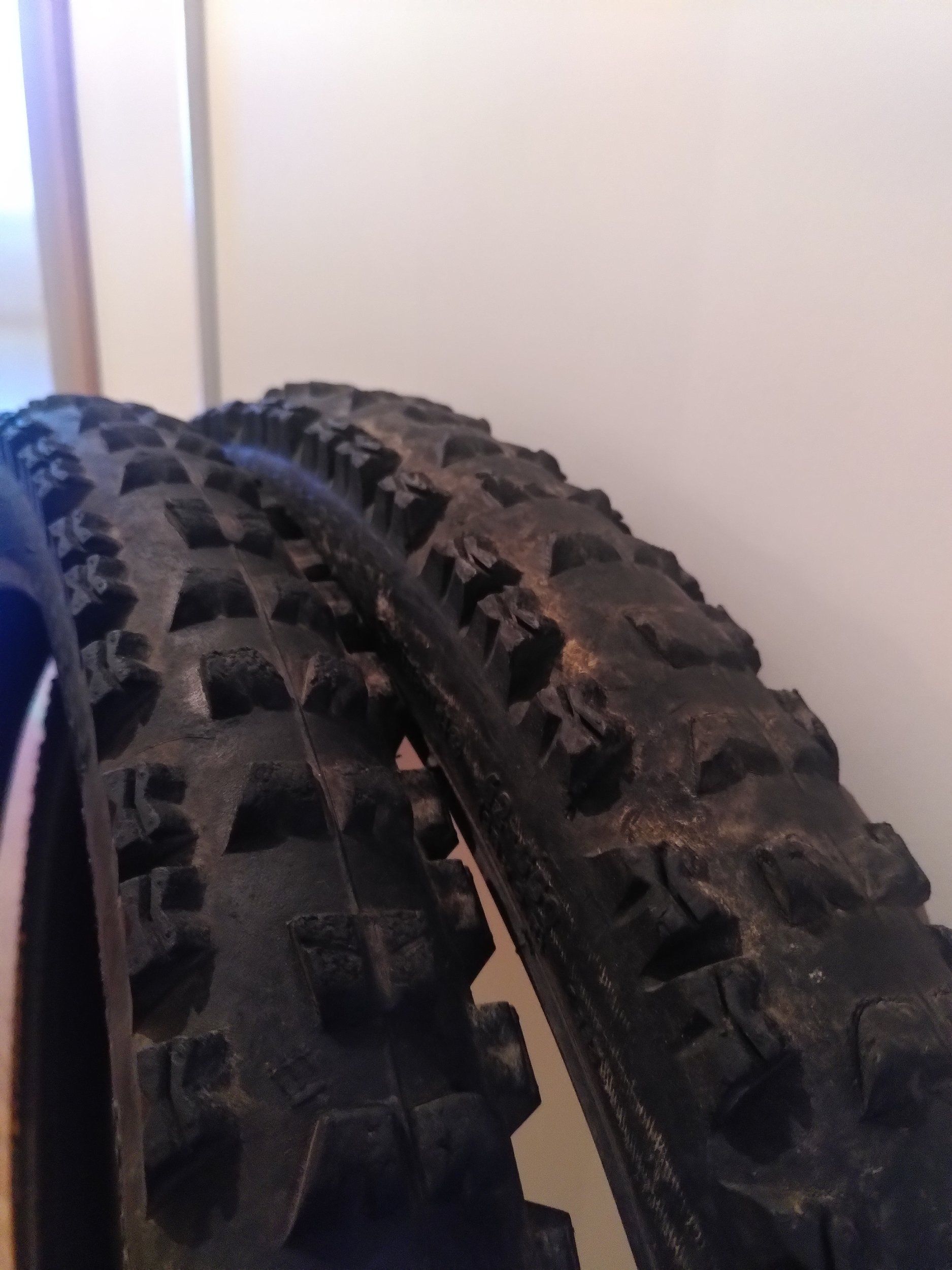

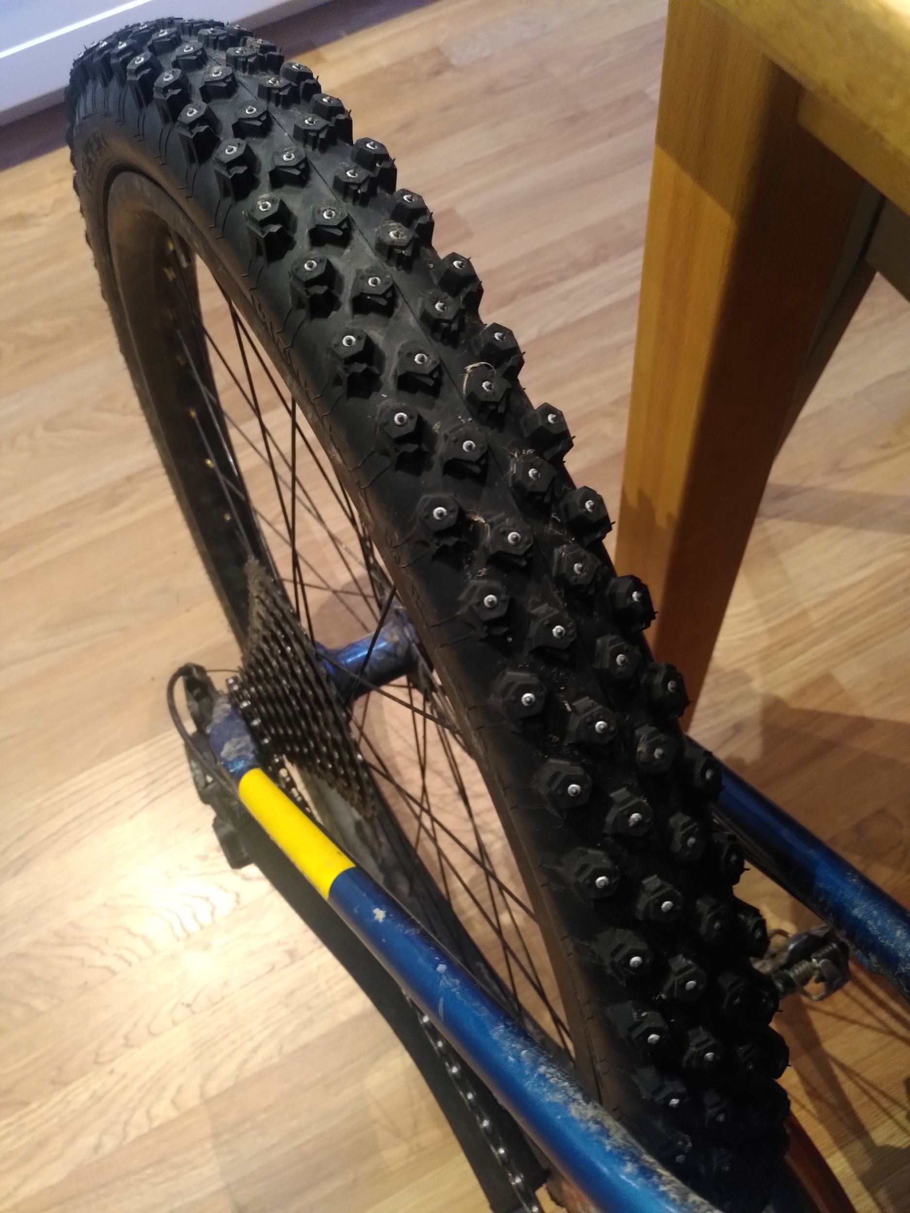

Nu har jag nog en plan. För tillfället kommer jag skruvdubba, contisarna var helt enkelt för nedslitna för att hålla fast dubbarna. Men testade att sätta i en dubb i MM från downhillen, funkade ju prima! Så lär nog bli att leta rätt på lättare begagnade dh sulor (eller vänta tills jag byter nästa gång) och ett par dubbade så kan det nog uppfylla alla tre B:n
Billigt Bordentligt och Bållbart

Köp magic mary bikepark däcken, de är snorbilliga och håller sig mjuka i kylan, mjukare än både soft och ultra soft gummi.(ja jag har alla varianter att jämföra med)

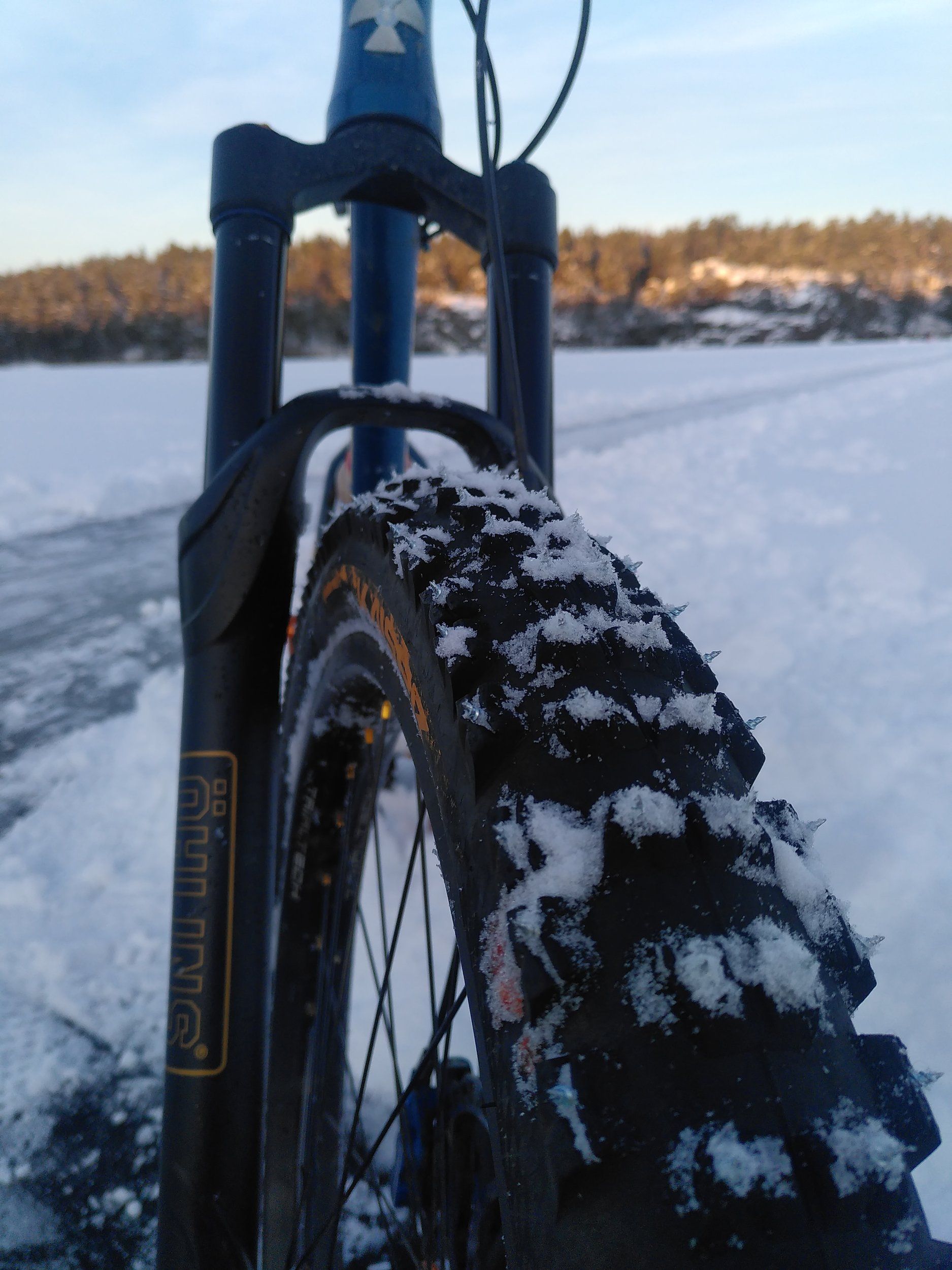

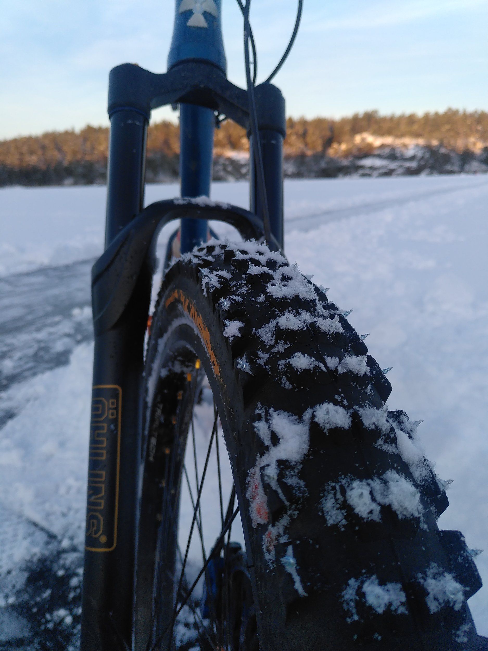

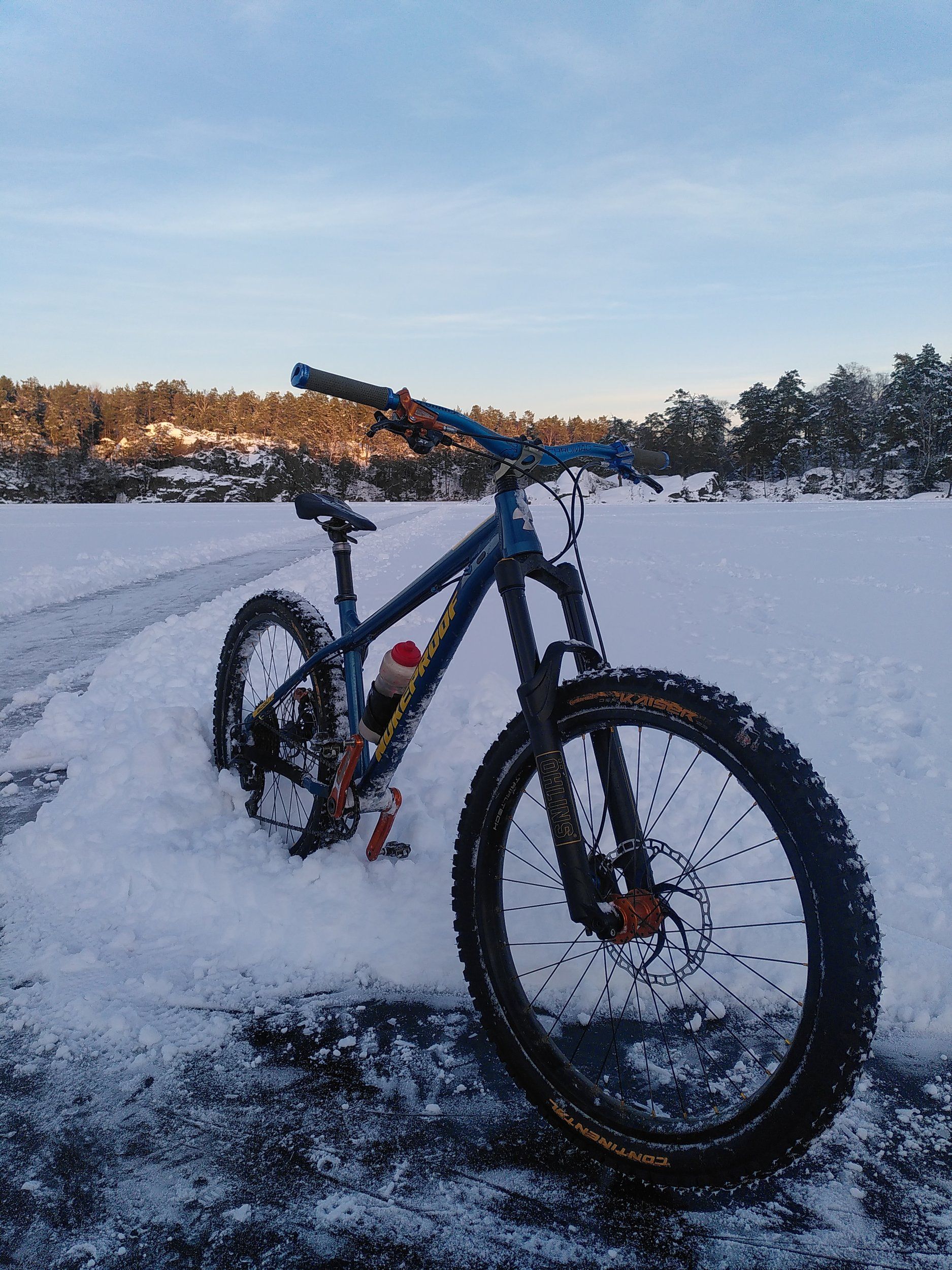

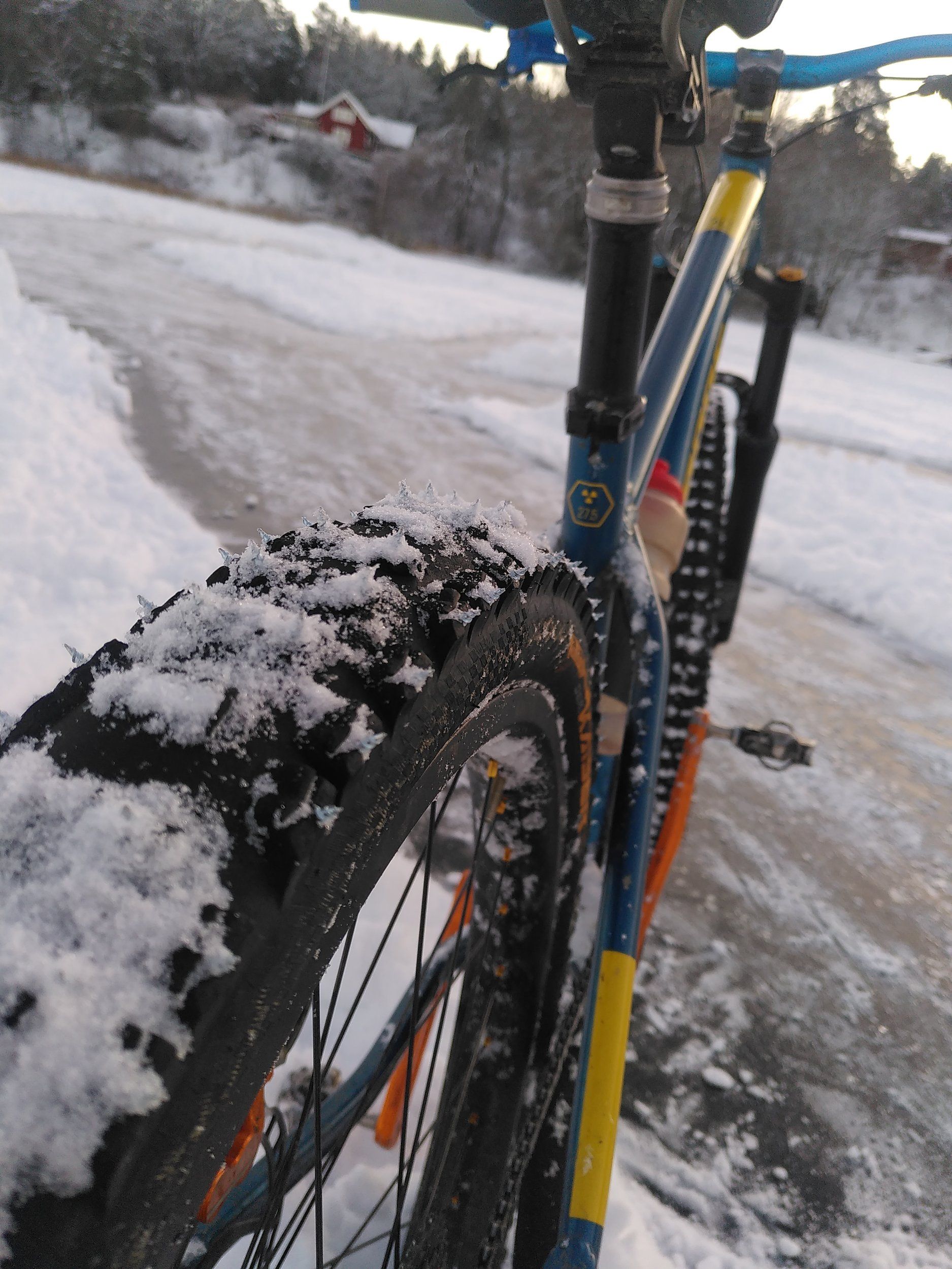

Nu har jag nog kört tillräckligt för att utvärdera lite
För ren is är det definitivt overkill, iallafall om man faktiskt vill ta sig någonstans, men om syftet är rekreationellt så är det precis lagom med kill. Bisarr känsla att kunna göra stoppies, stegra eller lägga ned såpass mycket i kurvor så pedalerna tar i på ren is. Roade oss även en del med att tolka med skridskor bakom. Och om man var ett gäng så skulle det definitivt vara kul att anordna någon tävling i det (att lägga upp en bana på nån sjö är faktiskt realistiskt men tuffast vore ju att få köra på redbulls crashed ice banor). Om man vill förbättra nyttan för faktisk istransport så finns det nog en sweetspot med kortare och färre men ändå vassa skruvar, hårdmetalldubb är ju alla relativt trubbiga.
Men som nämdes tidigare i tråden så trivs dem allra bäst i skogen, downhill är ofantligt kul med dem, men även plattförs stigcykling var över förväntan, det man förlorar i rullmotstånd får man tillbaka i att man inte spinner (och cykling i snö kommer aldrig vara speciellt effektivt utan fetdäck). Och än har jag inte märkt något värst slitage, asfalt har jag undvikt till stor del, men rätt mycket sten och stenhällar har jag ändå kört på. Blir spännande att se om dem håller vintern ut. Hittils har jag för i övrigt kört däcken tejpade med slang i och riktigt hårt pumpade dh slangar, så inte samma komfort man är van vid. Men Wallners påstående om att dem går att köra tubeless låter rätt intressant.
Allt i allo ett riktigt kul projekt och definitivt värt mödan för att ha testat!
