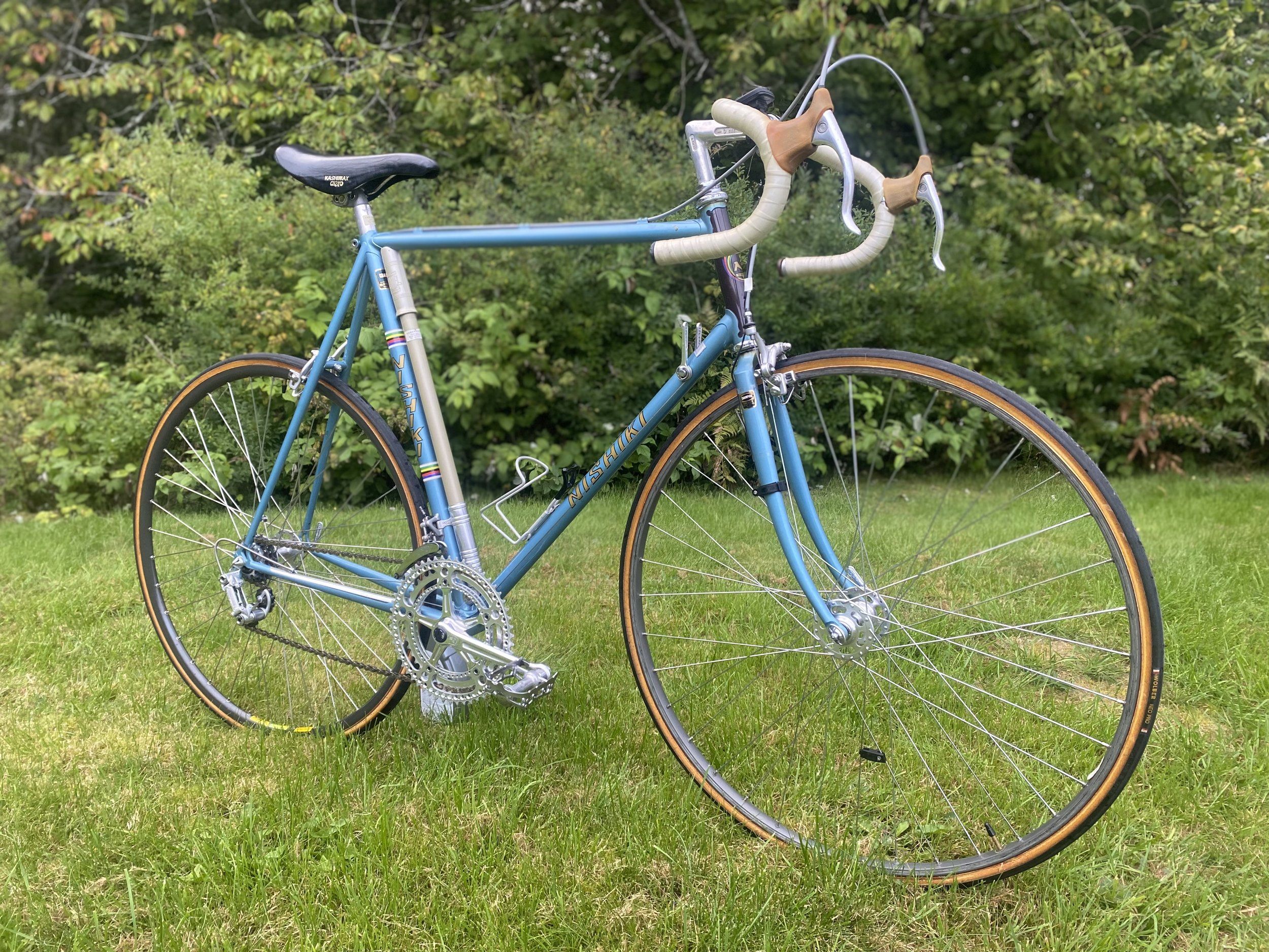

Hej bikers!
I vintras gjorde jag ett fynd som genast fångade mitt intresse.
En gammal Nishiki Olympic ifrån 81/82 som sambons farfar hade tävlat med när det begav sig.
Historian lyder att han gick in till den lokala BS och beställde en standardcykel men att alla komponenter skulle bytas ut mot det bästa som då fanns att tillgå.
För att hålla en kort historia kortare. - Dödsbo, husförsäljning och plötsligt stod den i mitt garage.

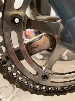

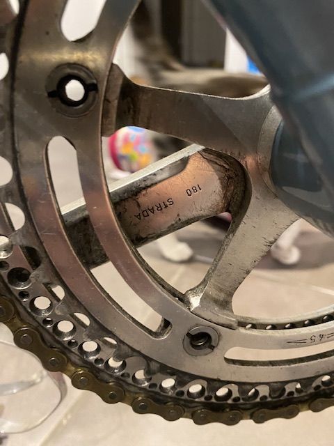

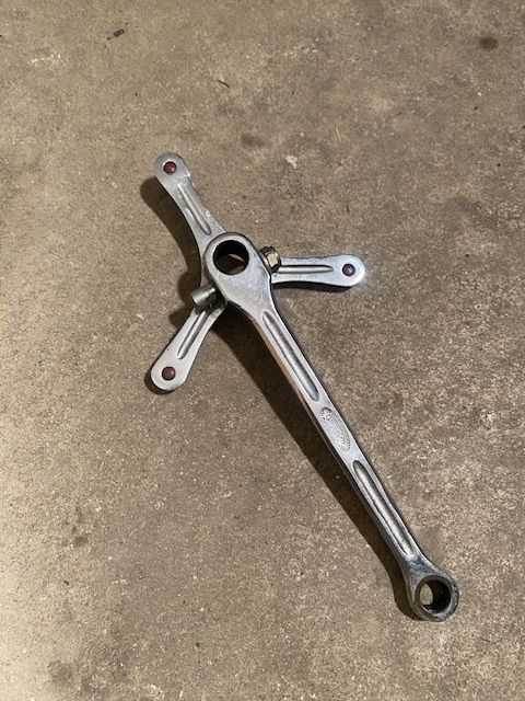

Jag tog den på en provrunda men upptäckte tyvärr att vänstra vevarmen är sprucken vid infästningen mot vevlagret.
Har försökt hitta en ny att ersätta den befintliga med men problemet är att 180mm verkar vara väldigt unikt då jag bara hittar 170 och 175mm vid googlande. (Campagnolo strada)
I en låda lyckades jag hitta ett par utbytesvevar (Stronglight) men då är problemet istället att den veven inte passar bultcirkeln mot framdreven!
Jag är helt novis på gamla retrohojar och detta är den första räsern jag någonsin har suttit på så jag ber er om hjälp, kan jag hitta en utbytesvev som passar eller bör jag istället kolla efter drev till det andra vevpartiet?
Hur vet jag vad jag skall söka efter och vad som passar?
Tack på förhand, Jesper

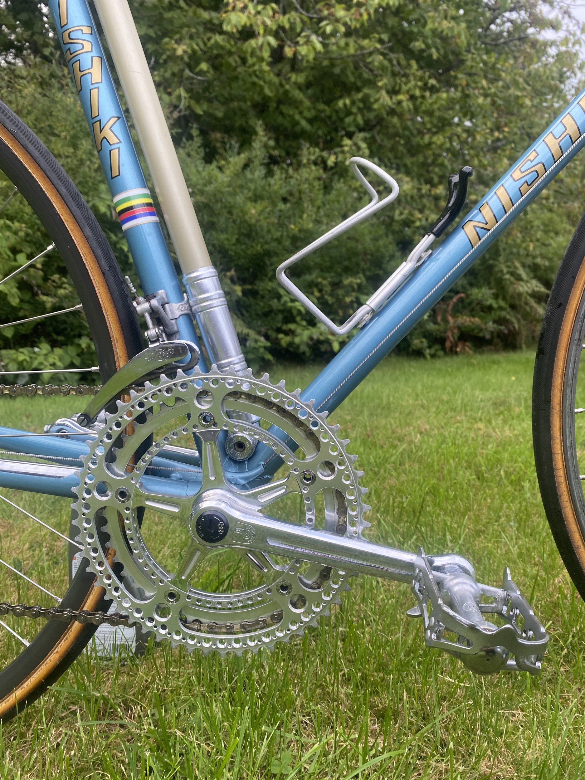

Grattis till ett fint cykelfynd! Men tråkigt på den spruckna veven. Ett inte helt okänt problem att Campagnolo Nuovo Record-vevar (som alltså är modellen) spricker på det stället. 180 mm är väldigt långa vevar, och en ovanlig storlek, det är därför du har svårt att hitta någon ersättningsvev. Jag hade bytt båda armarna till 170 mm, det är standard. Ett Campagnolo Nuovo Record i 170 mm borde inte bli svårt att hitta.
Den gamla Stronglight-veven du hittat kommer inte att passa, inte bara pga. annan bultcirkeldiameter och dito mönster, utan även för att det är en äldre sorts vev för kilbultsinfästning, inkompatibelt med fyrkantsaxeln som nuvarande vevparti är monterat med.

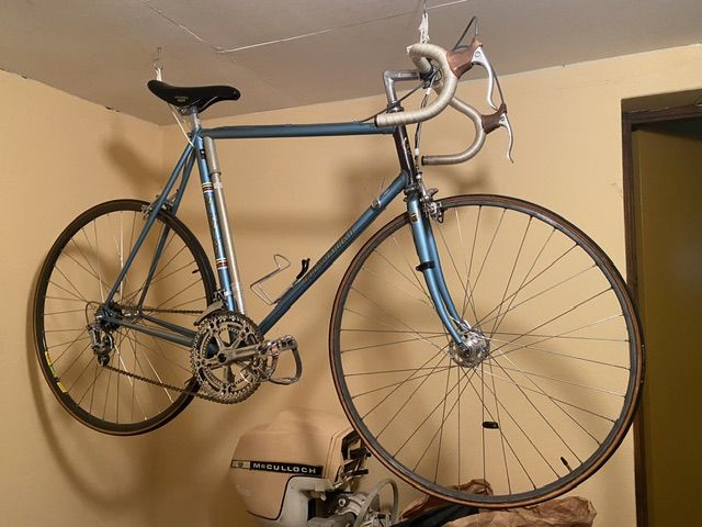

BOOM!
Projekt-Nishiki är slut, för nu.
Vevarna fixades igenom @ElCani i lite halvdant skick, men blev bra efter våtslip och polering.
Gammalt damm och smörj fick tvättsvampen lösa.
Resten av säsongen blir det att ta vara på de fina dagarna.
- Så får vi se om det kan bli något räserlopp på den till 2024?
Tack för hjälpen denna gången.
Kunskap och historia är alltid intressant!
Cheers!
