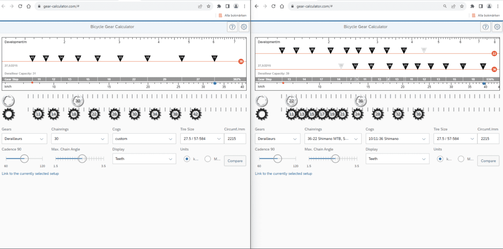

Hej, tittar på cykel till grabben men blir inte riktigt klok.
Har varit och provat och 27.5 med XS ram funkar bra.
men när jag börjar jämföra cyklar så hittar jag aldrig info om framdrevet för att kunna se utväxlingen. Cyklarna jag kikat på är rockhopper sport samt expert.
ena har 1x9 och andra 2x9. är orolig 1x9 blir för hög utväxling(problemet med cykeln idag är att han ej orkar med i uppförsbackarna)
Hittar bara info om bak kasetten (11-36 på 2x9 och 11x42 på 1x9) men utan fram har jag ju ingen aning om vad utväxlingen blir. Kan någon vänlig själ hjälpa mig hitta den infon.

Du skriver inte om vilka modellerna det handlar. Jag räknade på bilderna på Specialized webbsidan och fick 36/22 för Sport och 30 för Comp.
hittar ingen info om framdrev/utväxling(spezialized rockhopper)
det borde betyda att dem hamnar rätt lika i lägsta växeln
