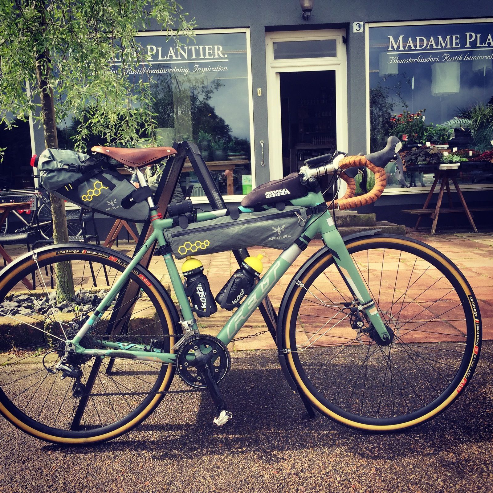

Jag är ju nöjd med min GT Grade carbon 105. Den tar skärmar och 35mm däck samtidigt och är komfortabel. Saknar dock fästen för pakethållare, tydligen ska det finnas på den billigare alu-varianten.

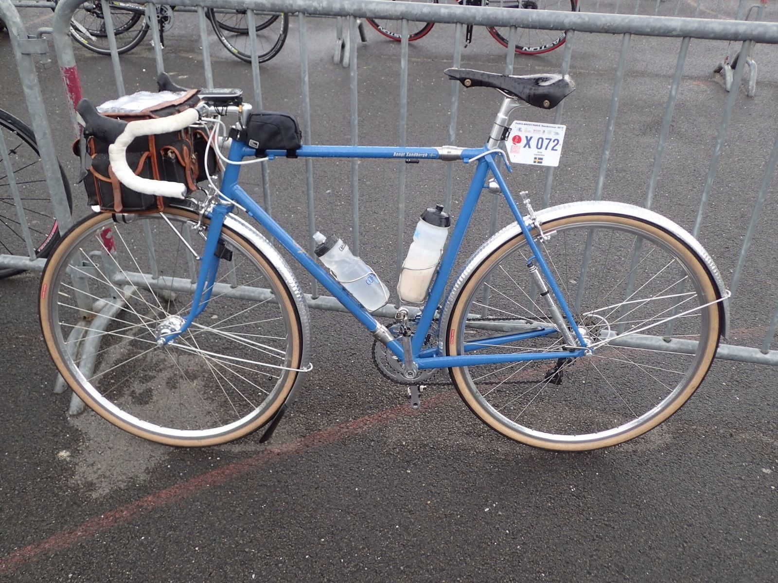

Surprise surprise så är jag och NLC ganska eniga i den här frågan... har suttit och ljugit ihop oss i väldigt många timmar ute på landvägen...
Brevetcykling kräver verkligen ingen speciellt speciell cykel. Vidare har många med sig alldeles för mycket packning.
Den Colnago Master som åsyftas är min och den cykel jag använde på Sverigetempot. Har även cyklat en 100-milare på en Cervelo S2.
Vill man ha en Mason Bokeh så köper man en, men det är inte avsaknaden av en som hindrar en att cykla långt.
