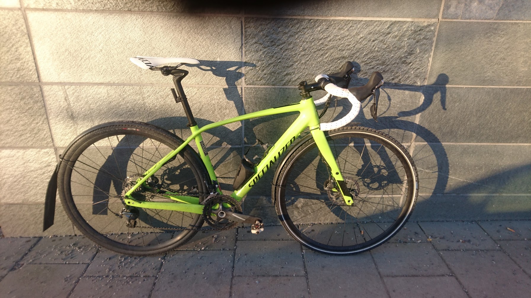

Plats för 32mm däck och stabila skärmar, lättare än en Bokeh eller Sequoia. Specialized Diverge. Fungerade fint för mig på min första Brevet :)
NickPick: Men oavsett hur alurören formas så är de inte lika komfortabla som stål och kol.
Hjälp!! Behöver tips på Cykel till Breveter/Sverigetempot/etc..
cerro sa:
Ja, diverge är en intessant cykel: plats till breda däck samt stabil geometri och bra "comfort features".
Men dock; väldigt hög stack och ganska snålt reach. Antar att marknaden ser ut så, men för mig personligen (kroppsbyggning/preferens) är det inte optimalt och skulle tvinga mig till en grotesk styrstam.

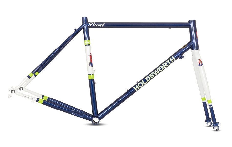

Finns det ens några billiga stålramar som inte är bojsänken? Känns som man måste upp i 5-siffrigt innan det blir rimliga vikter.
Henrik_E sa:
Det är väl ungefär min tanke också.
Jag gillar Mason Resolution (£1500) och Fairlight Strael (£899). Jag tycker nog Mason är snyggare, men prislappen för Strael är ju mycket trevligare. Jag var i kontakt med Dom på Fairlight, och vikten på en Strael i 51R är 1880g + gaffel 365 = 2245g.
Bland de billigare alternativen är Cotic Escapade och Brother Kepler Disc två jag kikat på. Och såklart Genesis sortiment som har flera varianter och prisnivåer.
Edit: Men köpa nytt är svårt så det slutar väl att jag cyklar på samma alu-cross som förra året (hel serie), och året före det, och före det..
