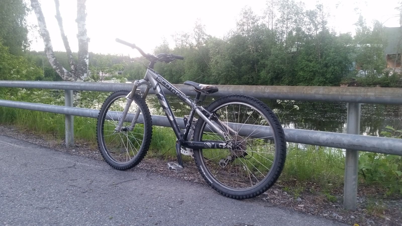

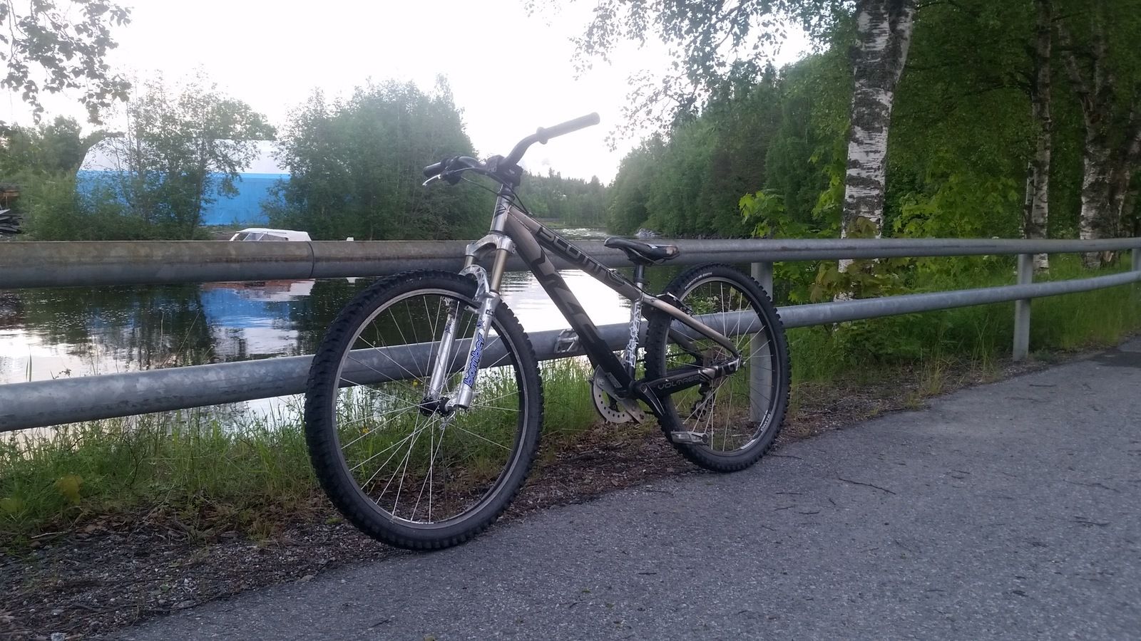

Hejsan!
Jag är helt ny på det här med cyklar.
Fick tag i den här för ett antal år sedan för en väldigt billig peng, är intresserad av vad det är för typ av hoj? Enda jag vet är att den heter Scott YZ2 och 8växlad.
Hade tänkt framöver att hinna börja cykla lite stigar mm nu när barnen blivit lite äldre.
Vad kallas sånna här cyklar? Dirtbike eller bara mountainbike?
Vars kan jag hitta reservdelar till just den här modellen?(framdrevet fått en smäll)
Finns det något värde alls på den?
Hoppas nån kan hjälpa en nybörjare?

Finns en Scott Voltage YZ 20. Det är nog en sån du har.
Årets modell kostar ungefär 6500 kr.
Det är en dirt/dirt jump-cykel. Den är tänkt ungefär som en aningens större och snabbare BMX, att användas för hopp och trick på jordbanor.
Inte den bästa hojen att köra stig med för nånslags genomsnittsdefinition av stig.
De flesta stigcyklare brukar vilja kunna sitta och trampa litegrann, då och då iallafall.
ingen idé att leta efter delar till den modellen.
Inte för att de inte finns, utan för att det är inte så det funkar.
Vad man gör är att lista ut vad det är för del man har, och sen köper man en enligt samma specifikation.
Bör inte vara ett problem.

Är det Shimano står det troligen nån beteckning på drevet - "klingan" på cykelspråk.
Alternativt om du kan se vad vevpartiet heter eller googla fram någon specifikation på cykeln; bildsök tills du hittar så kan du få årsmodell etc.
Skivbroms kräver nytt framhjul. Cykeln saknar frambroms ser jag, rätt vanligt på dirt då man vill göra tricks som att snurra styret. En V-broms är billigt att montera.
Jag ser att armarna för snabbspännarna för hjulen pekar nedåt. Försök få dem att sitta längs med gaffel/ ram så de inte slås loss i skogen.
Cykeln passar perfekt för bus på tex en pumptrack eller BMX bana och är ett bra komplement till en stigcykel skulle jag säga.
Du kan inte höja sadeln på cykeln för "sittcykling" utan att byta till en längre sadelstolpe, men det är tveksamt om 1/ det finns långa nog 2/ ramen håller om de finns. Minst 8-10cm instick brukar vara normen, ta det inte som sanning dock.... Men du blir stark av att stå!
