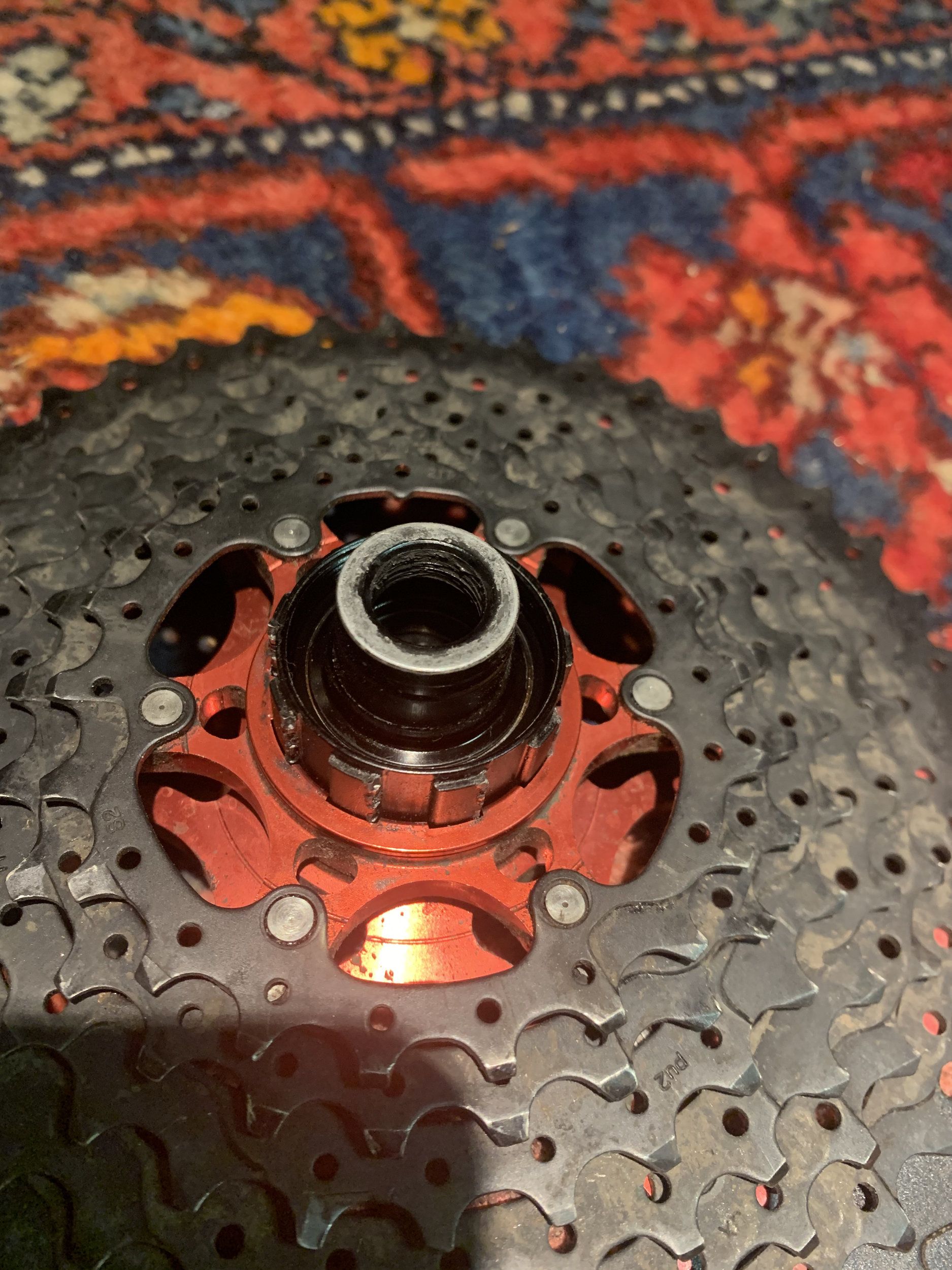

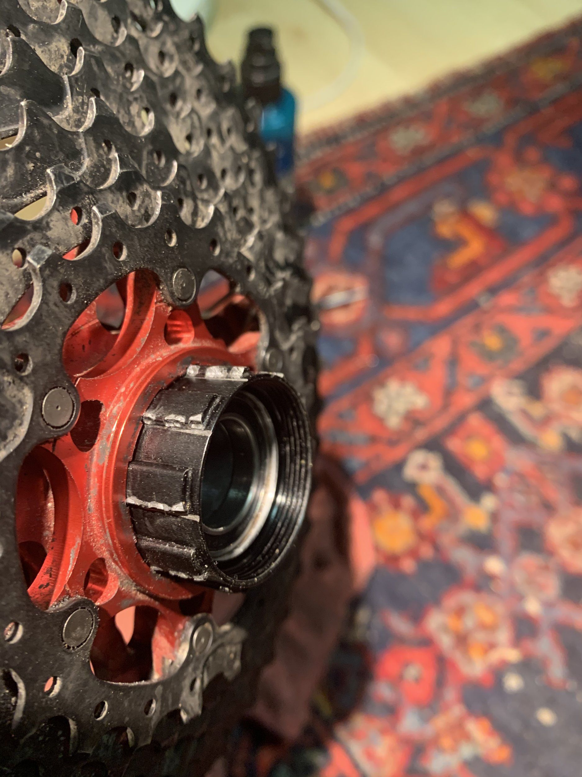

1. när jag lossade kassetten så gick det segt att få loss alla delar. Fick lirka och bända. Fick bara av de fyra minsta. Resterande satt som berget. Upptäckte små hack i bodyn, ska det vara så? Se bild.

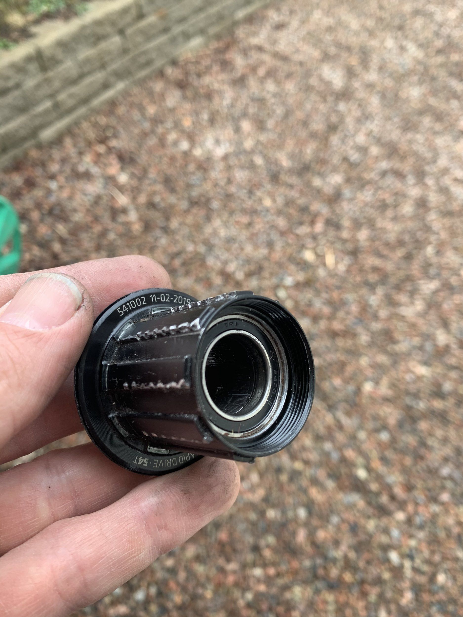

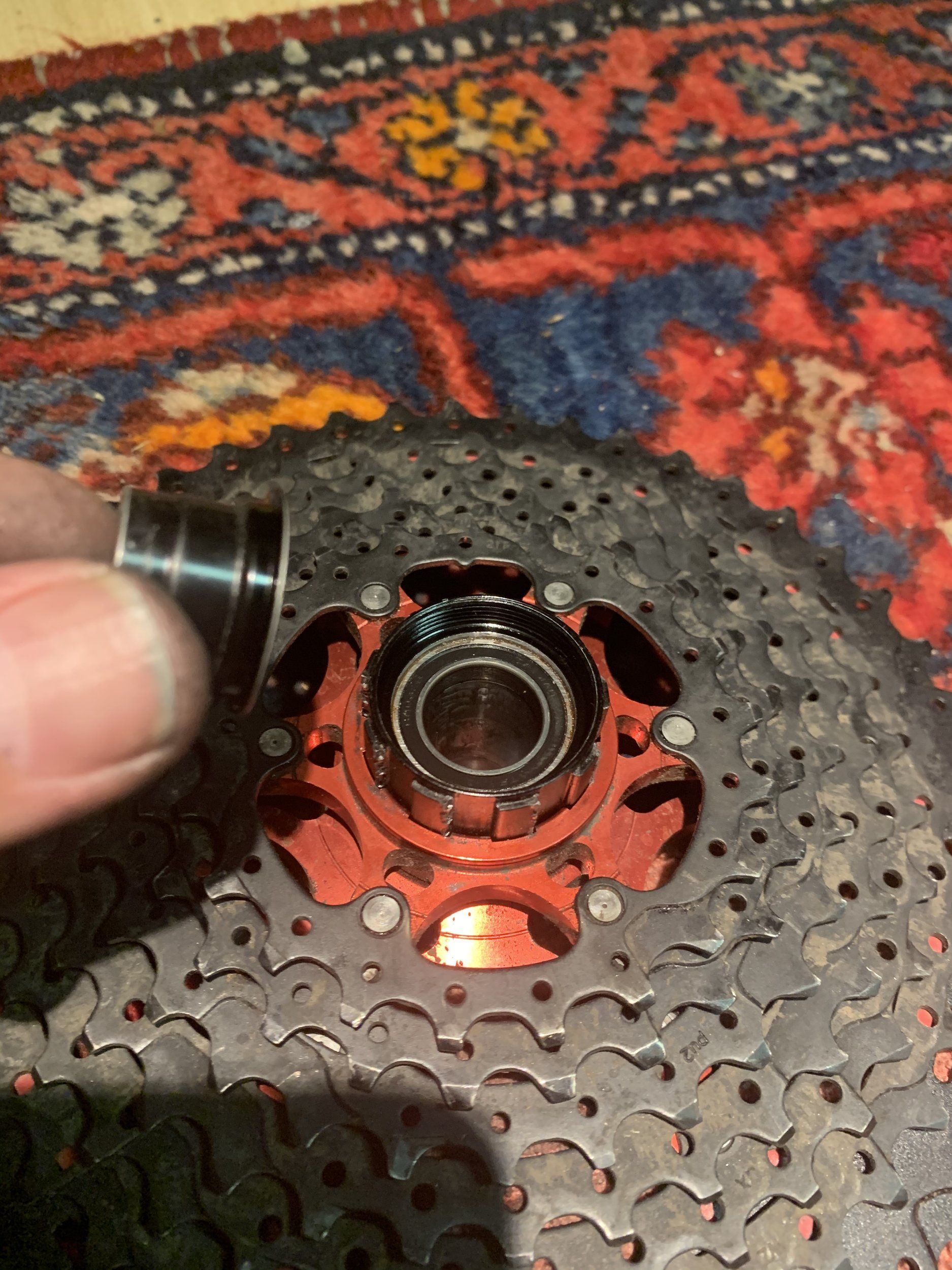

2. när jag försökte bända loss resterande delar av kassetten så lossnade hela bodyn och kom ut. Ska det vara så? Trodde bodyn satt fast med nån form av bult eller mutter. Det var bara nån sorts distans av metall som satt mot bodyn där axeln går igenom. Bifogar bild.
3. när jag skulle ge dom små ”flärpana” på baksidan av bodyn lite kärlek så fanns det bara tre. Ska inte alla sex vara på plats?

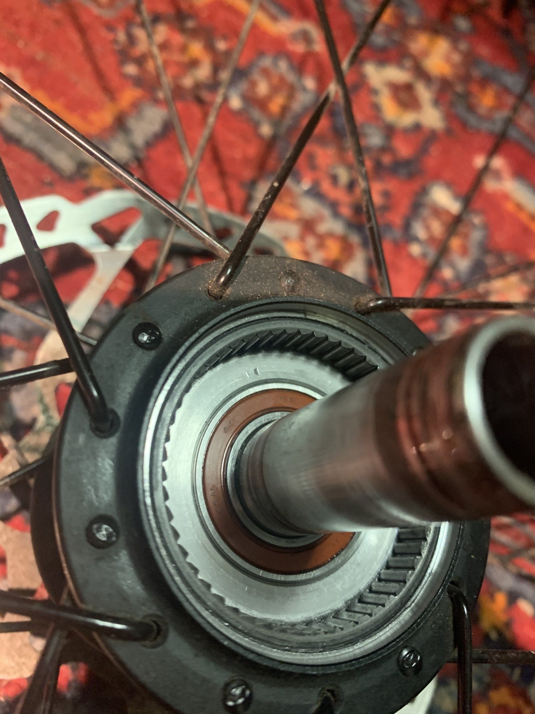

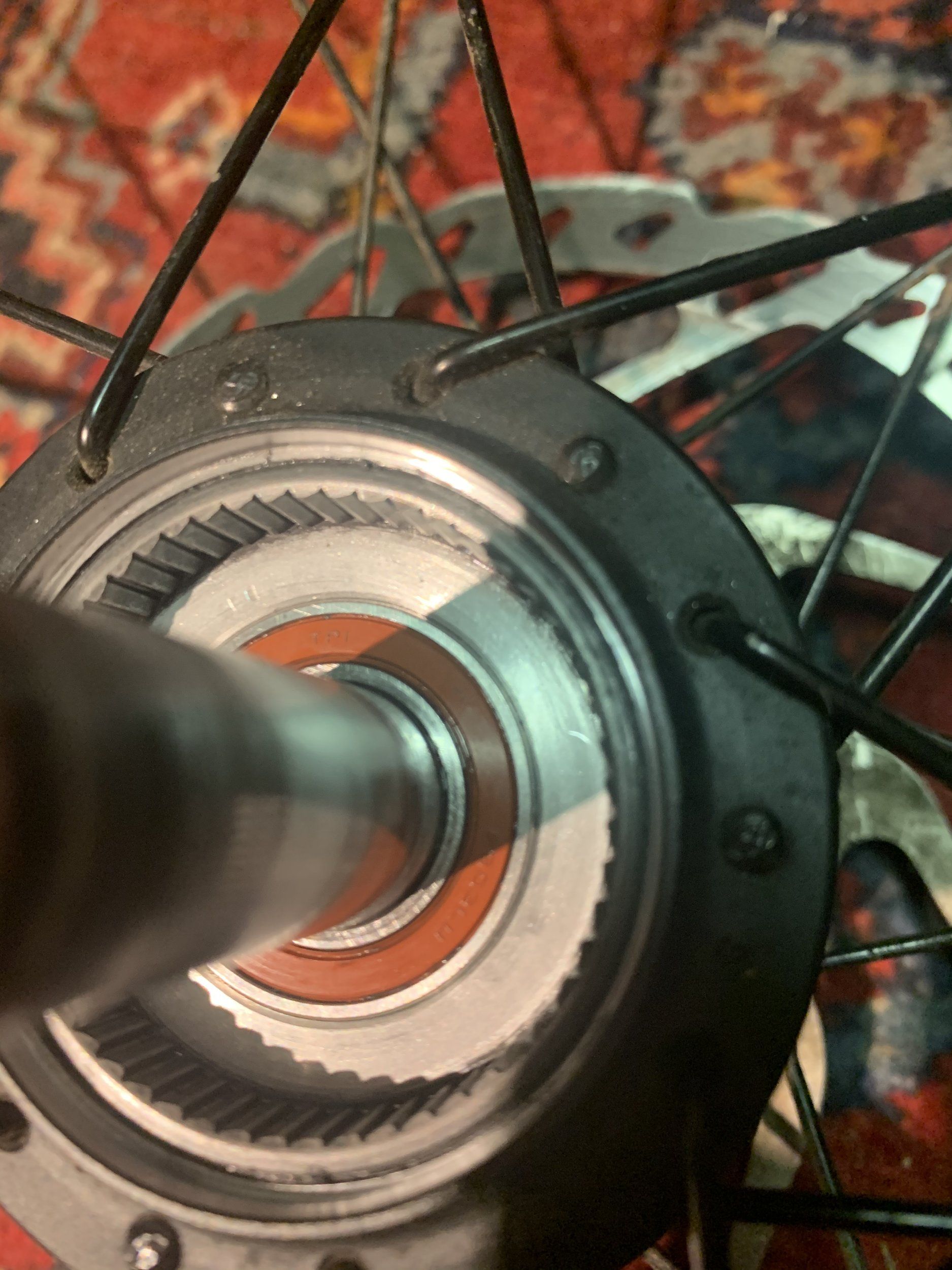

4. när jag putsat och stoppat tillbaka bodyn i navet så är det samma fel. Alltså den bara snurrar runt, fäster inte. Bifogar bilder på navet. Är dom små ”hacken” i navet förstörda?
5. vad gör jag nu?
Min egna gissning är att det ska vara sex flärpar o iom att det bara är tre har dom fått slita och förstört hacken i navet. Som det blir när man har fel bits på en skruv. Men jag fattar inte bodyns konstruktion, ska den inte sitta fast i nav/däck annat än med thru axeln? Och hacken på bodyn/varför får jag inte loss alla kransar.
5. vad gör jag nu?
