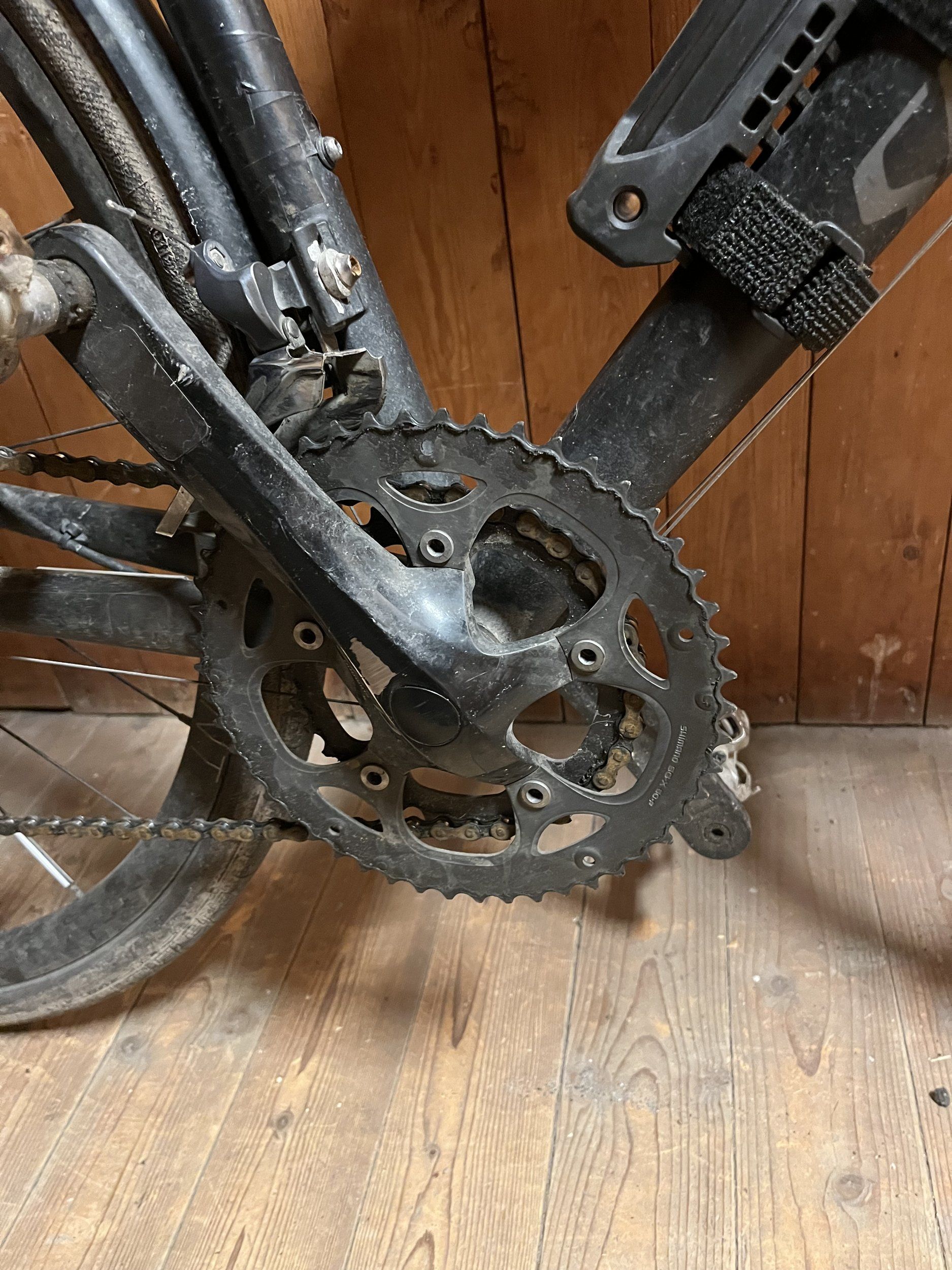

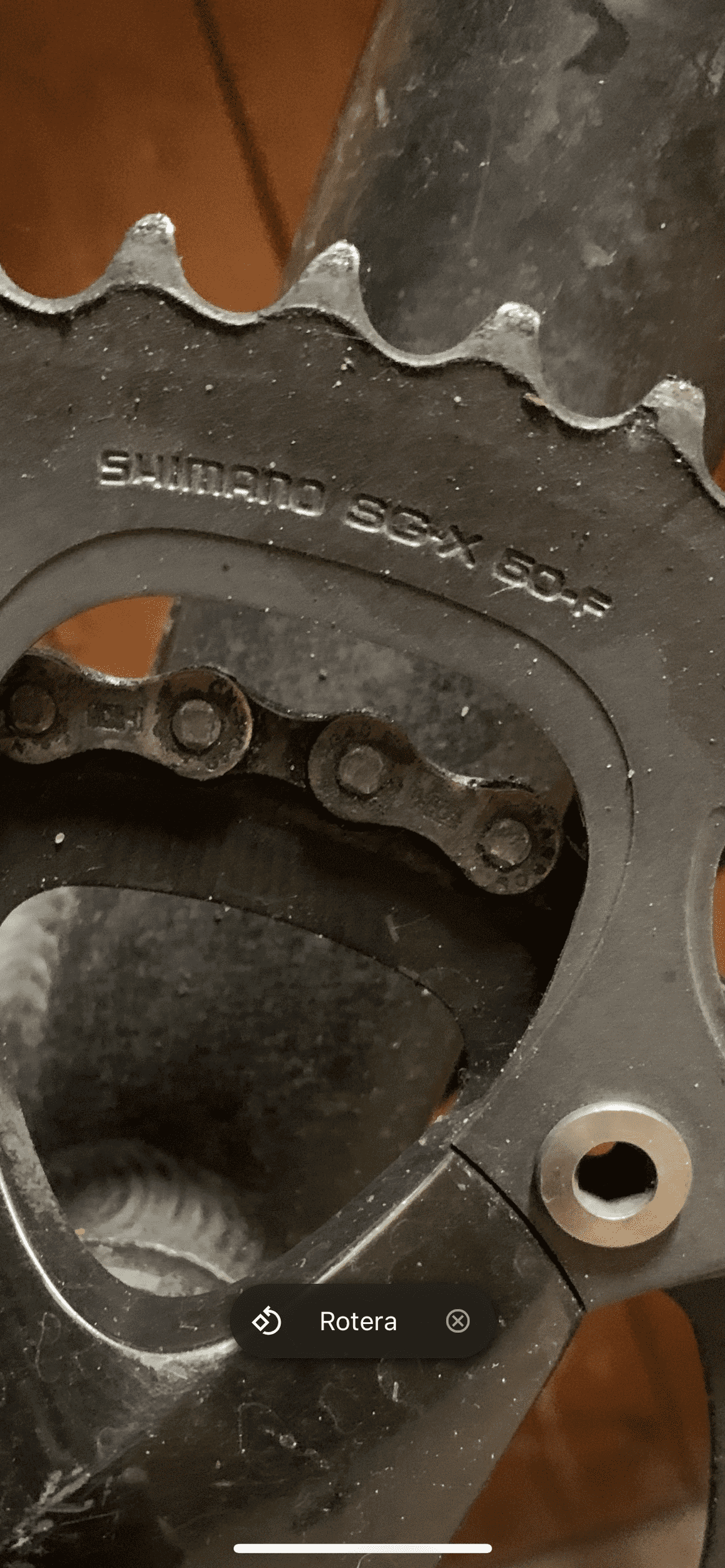

Jag undrar vad jag ska söka på och köpa för att ersätta ett Claris drev från 2017. Det är märkt SG-X 50-F. Sitter på en Diverge, insteg från 2017. 2x8 växlar. Lilla kuggen har 34 tänder.
Får inte fram nåt vid googling. Och blir inte klok på vad jag skulle kunna ersätta det med om exakt samma finns att köpa längre.
Hjälp mottages tacksamt.

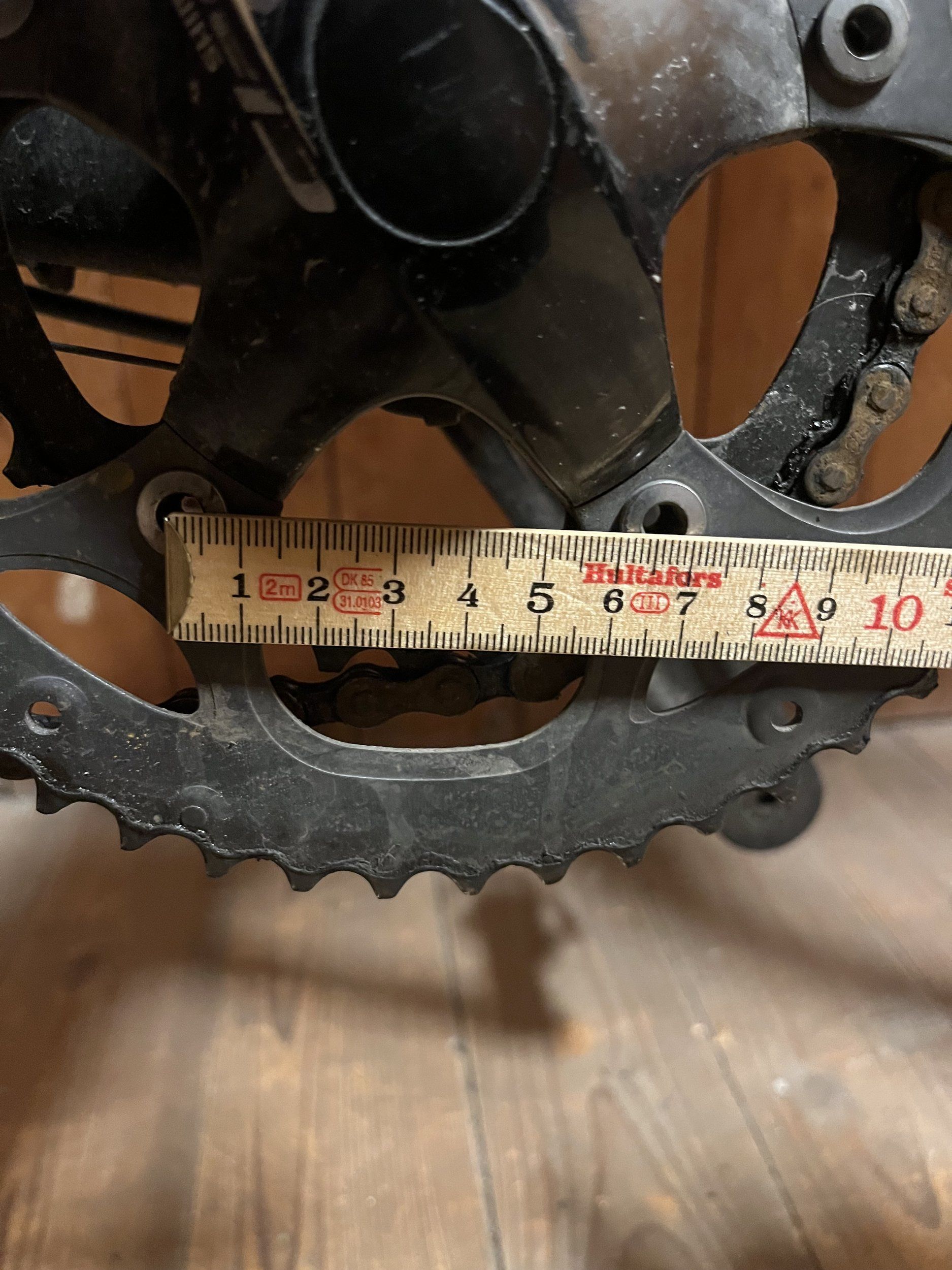

Jag har inte riktigt koll på hur man mäter BCD men om du kan ta reda på det så bör vilket drev som helst med rätt BCD passa.
Jag tror det borde vara 110 mm.
I så fall kan väl något sånt här passa ?
Edit: enligt denna sida ska 5-bult, 100 110 mm BCD, ha 64,7 mm mellan närliggande hål.

Fel, men det var säkert en auto in-correct som ändrade ;) , det är 110bcd som har 64,7 mm. Och 110 mm bcd är också en vanlig storlek för 5 bults. Så, TS, ja, men kolla även lilla klingans slitage (samma bultavstånd). Och kassett och kedja förstås.
Hjälp med drev - Shimano Claris SG-X 50-F
Helt rätt. En helt manuell felskrivning dessvärre. 110 mm ska det vara.
Uppdaterar mitt inlägg.
