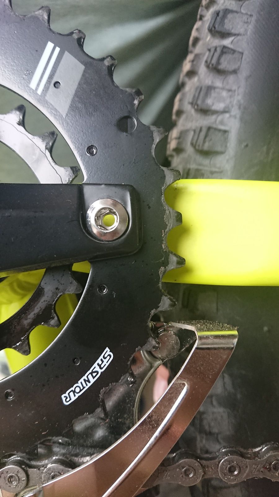

Sen tänkte jag kolla med er om kuggen på bilden är ok.
Tycker att en del är långa och andra korta.

Man kan bara var säker på vilken cykel som knaket kommer ifrån :)! Här drivit mig till vansinne mer än en gång. Senast igår fick jag tyst på knak som var svårt att hitta genom att fetta in sadelstolpen. Knakade också när man inte satt på sadeln.
Men det där radiella glappet skall inte finnas- gå direkt till en verkstad så åt du inte sabbar anliggningsytor i onödan. Snabbt gjort på en bra verkstad, använd bara inte "Bertil på hörnet".
Tänderna skall vara olika form på, det underlättar växlingen. Du är varken första eller sista nybörjaren som undrar över det!
