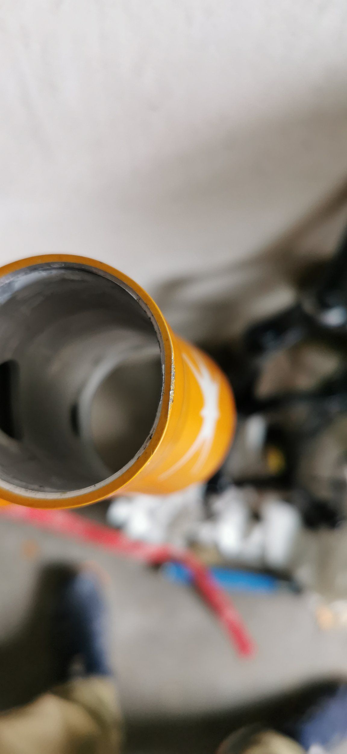

Köpte en ram på ebay för att byta upp mig till större ramstorlek.
Original cykeln är en on one scandal köpt via planetx, och ersättningsramen köpt via deras eBay-sida, där de säljer typ skyltex med mera.
Nu till problemet då.
Ramen har stått ganska länge då tid inte funnits, men upptäckte då den plastades av, att nåt snille har förmodligen tappat ramen, och då på övre hålet till styrlagret. Kartongen var oskadad och kontakten på planetx hävdar att han minsann packat den själv och inte sett nån skada.
Problemet nu är att hålet mäter 44 mm åt enahållet, som det ska, men där skadan är, så är det 43,5 mm.
Testade att pressa i styrlager skålen, men då pressas den ihop en aning och lagret går inte i superlätt.
Frågan är vilket som är vettigaste lösningen. Antingen värma och vidga eller slipa ner där skadan är. Slipa känns mest lockande.
Fler förslag mottages tacksamt.

Lägg en lagom rundad liten träbit mot insidan på bulan (typ ett kvastskaft eller liknande) och slå till. Sen putsar du lite lätt med dremeln. Eller kör bara med dremeln om du inte vågar bruka våld.

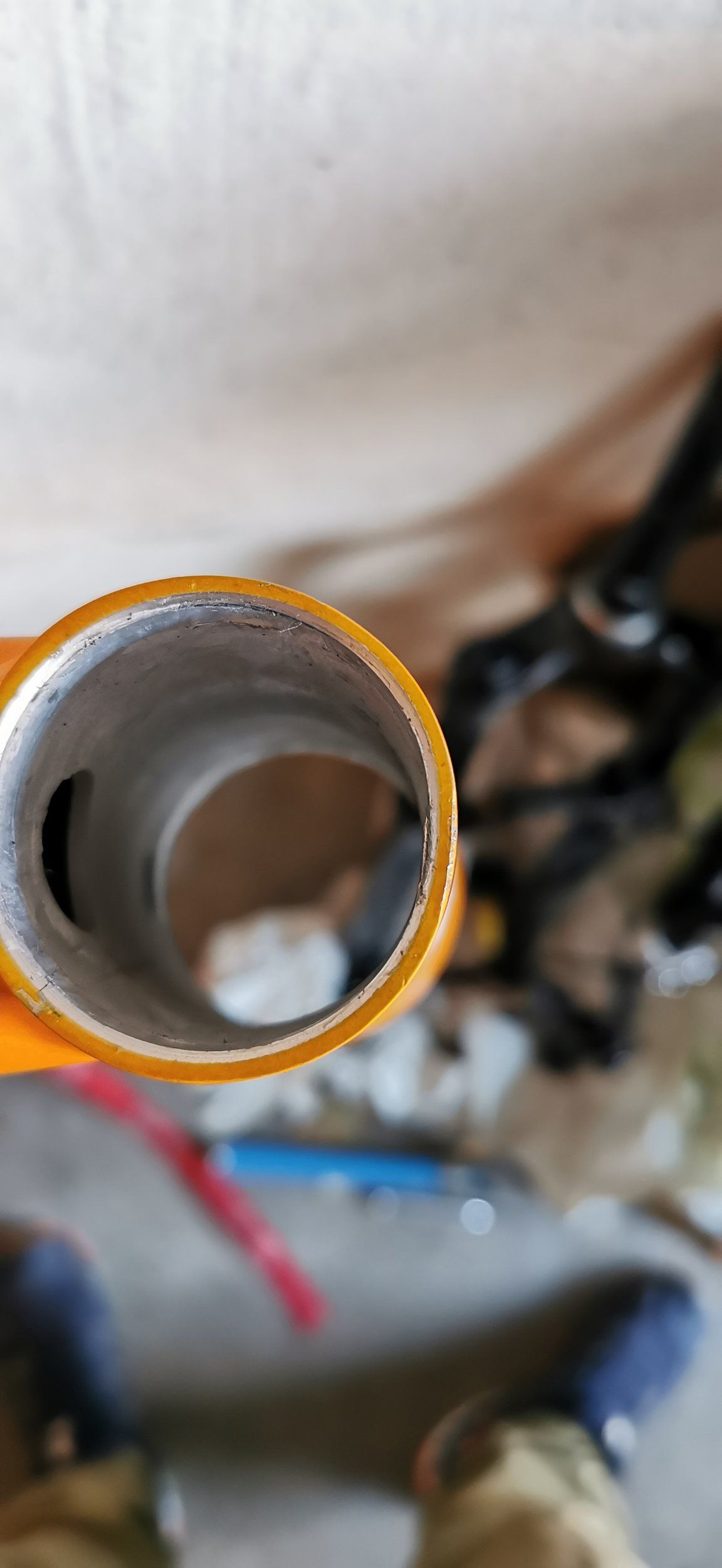

Leta upp en cykelmek med de riktiga verktygen för att brotcha och plana styrhuvudet och motsvarande för gaffeln. Sedan krävs ett styrlager, med de riktiga invändiga och utvändiga diametrarna. Är det en spricka kl. 19 i röret(övre bilden).

Lyst och letat, men det var ingen spricka tydligen, tack och lov.
Vet inte vad det kom ifrån.

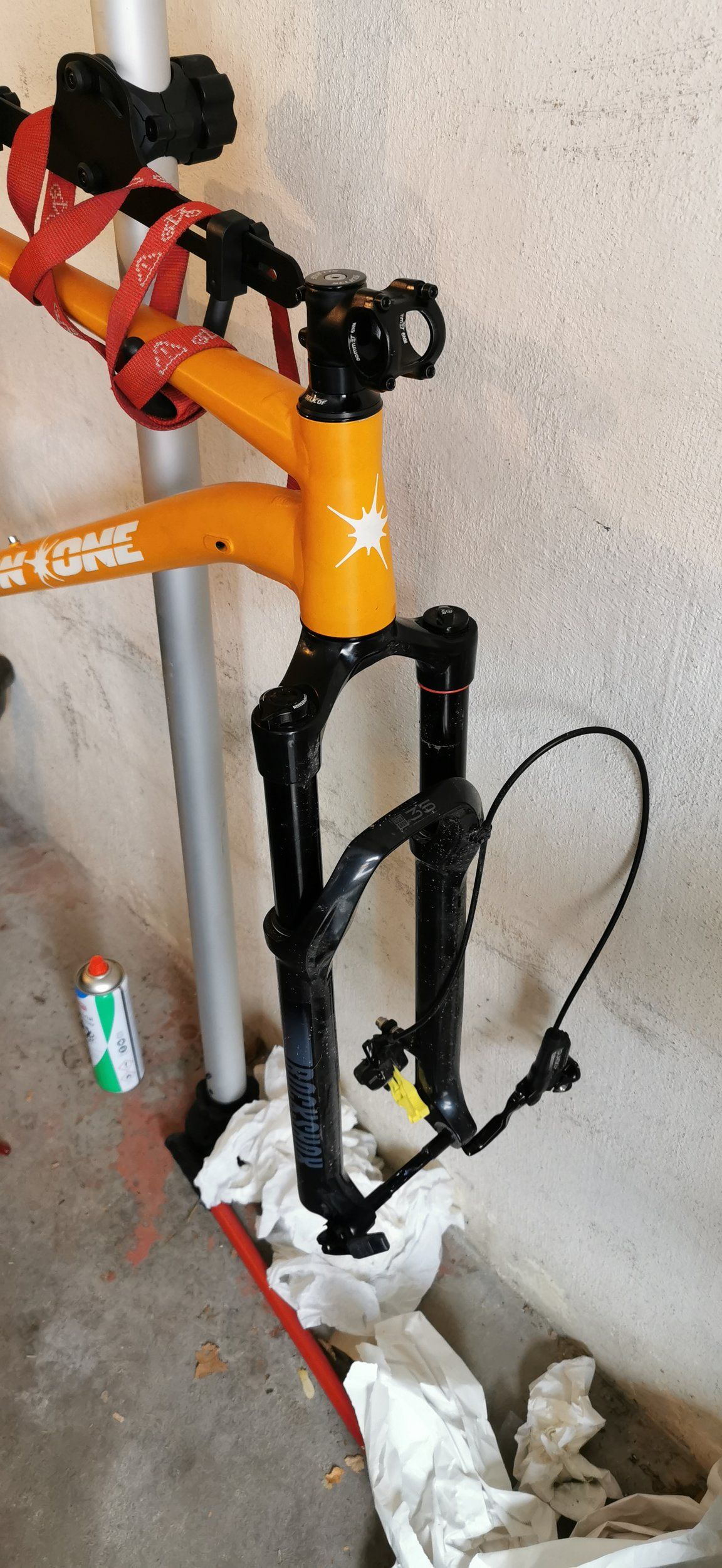

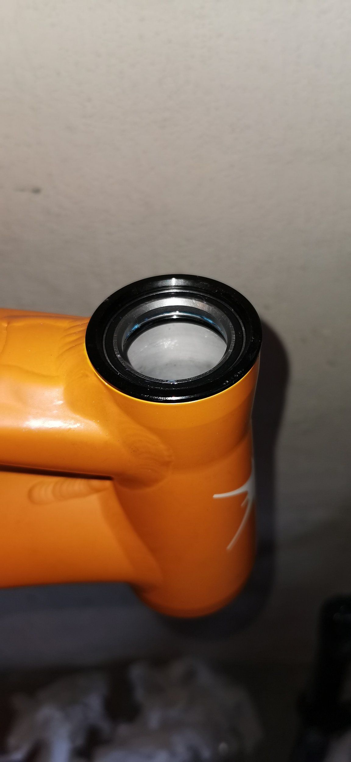

Lösningen blev till slut en liten rundad fil och sandpapper. Slipat, mätt, slipat, mätt osv. Nu sitter iaf lagerskålar, lager och gaffel på plats. Bara resten kvar.
