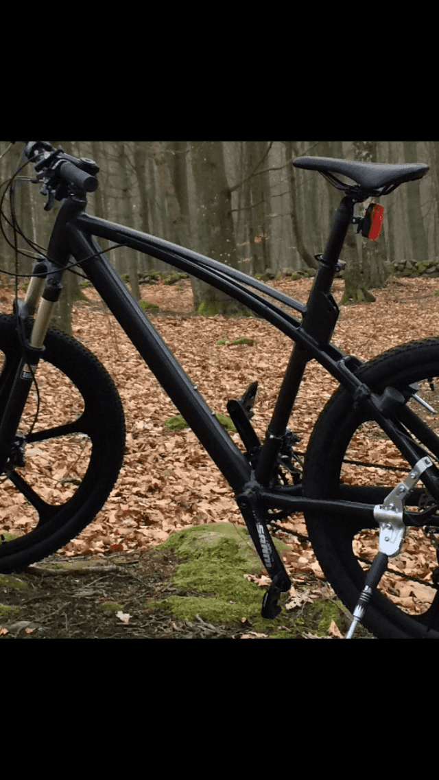

Hej tycker absolut du ska bygga skälv om du är inne på det spåret? Så lär man sig ju och det man är osäker på finns det mycket kunskap om hör inne på forumet och även youtube så klart. Är väl rätt ny här med och började med en ram själv som slutade i spräckt budget,men det var det värt tyckte jag och har lärt mig en hel del på det. Man vill ju kunna skruva och utdaterad servis m.m själv. Jag har även en väldigt lätt och sjyst ram till dig i lätt Alloy som ligger vid 10kg sträcket. Det är en Mercedes Bentz Fitness Bike alla kablar invärtes. Jag är 1.83 och den var bra till mig. Jag kan släppa den med ram,växelöra,Syncros sadel/stolpe,XT 2X10 fram ny i kartong,styre,styrstam,styrlager nytt 1 1/8, Shimano SPD pedaler/eller plast,vevlager Hollowtech,frambroms Shimano 2 skivor,ramskydd,hjulpar 26t utan axel bak,vätskehållare, ska se om jag kan leta fram lite mer små kraffs. Ditt för 2500:-plus frakten då, fast bygga ihop får du göra själv ?

Montana78 sa:
Hej tycker absolut du ska bygga skälv om du är inne på det spåret? Så lär man sig ju och det man är osäker på finns det mycket kunskap om hör inne på forumet och även youtube så klart. Är väl rätt ny här med och började med en ram själv som slutade i spräckt budget,men det var det värt tyckte jag och har lärt mig en hel del på det. Man vill ju kunna skruva och utdaterad servis m.m själv. Jag har även en väldigt lätt och sjyst ram till dig i lätt Alloy som ligger vid 10kg sträcket. Det är en Mercedes Bentz Fitness Bike alla kablar invärtes. Jag är 1.83 och den var bra till mig. Jag kan släppa den med ram,växelöra,Syncros sadel/stolpe,XT 2X10 fram ny i kartong,styre,styrstam,styrlager nytt 1 1/8, Shimano SPD pedaler/eller plast,vevlager Hollowtech,frambroms Shimano 2 skivor,ramskydd,hjulpar 26t utan axel bak,vätskehållare, ska se om jag kan leta fram lite mer små kraffs. Ditt för 2500:-plus frakten då, fast bygga ihop får du göra själv ?[ Mvh Tonie 0765904169
Hjälp mig att bygga en mtb
Montana78 sa:

Montana78 sa:
Montana78 sa:
Tar man av blocklåset ramlar den kanske ned mot 9.5kg?

Montana78 sa:
En spontan gissning så kör du BMW ?
storfiskarn sa:
Måste va något slags rekord med en ram på 10 kg.
Kanske bara är min smak, men ful som stryk.
Nä du. Ja färdas bara på cykel.
Har bara svårt för såna designcyklar från biltillverkare oavsett märke.

Jag har även en väldigt lätt och sjyst ram till dig i lätt Alloy som ligger vid 10kg sträcket-
storfiskarn sa:
Montana78 sa:
storfiskarn sa:
Reagerade mest på den här meningen.
Förstår ju att det är fel, men en ram som väger 10 kg är ju ganska extremt tungt. hehe

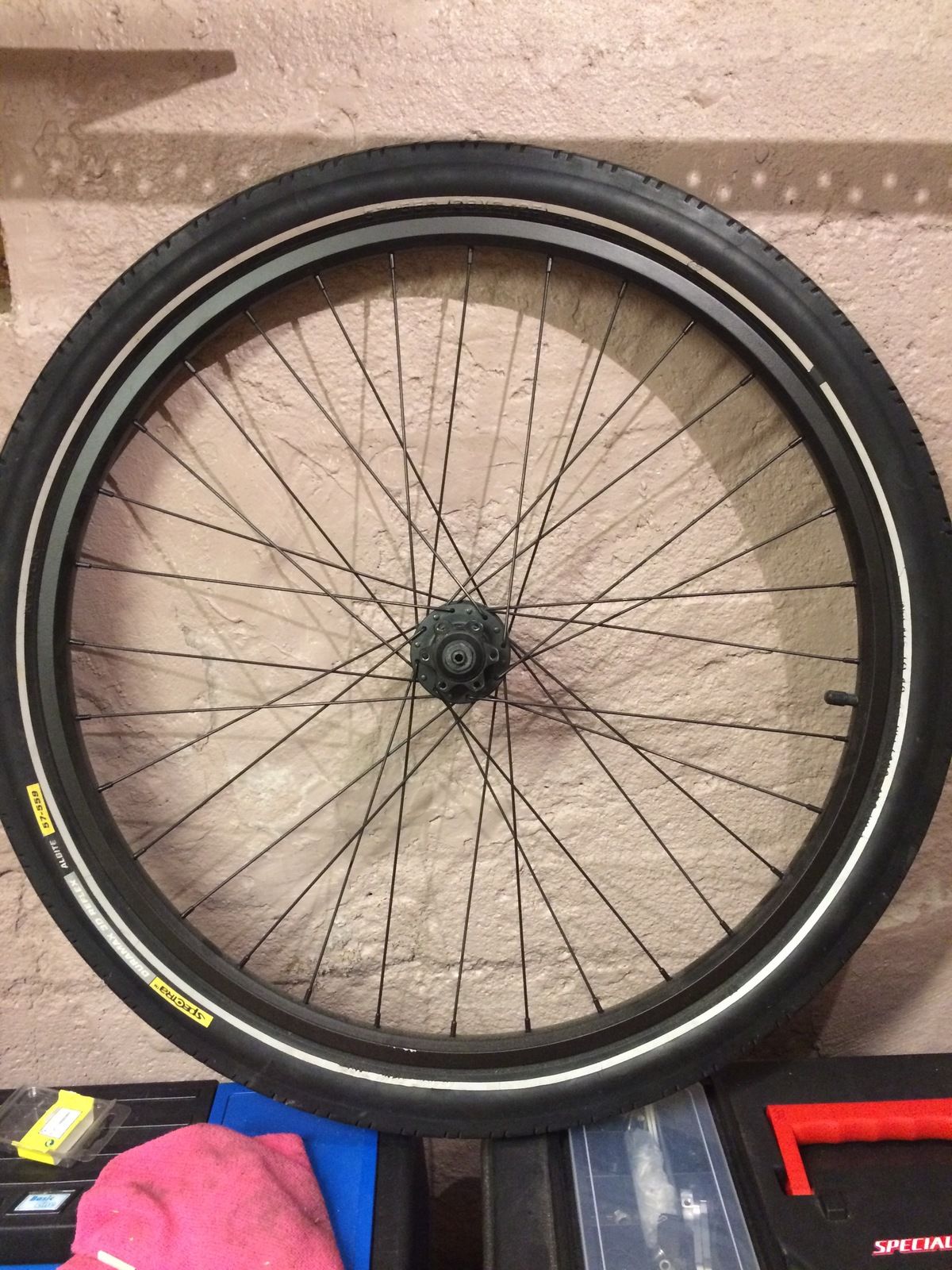

JojjeM sa:
Som referens till TS kan jag dela med mig av ett typiskt hemmabygge från lösa bitar. Som synes hade jag några grejor (bromsar, vevparti, bakväxel) i skrotlådan så du får lägga på lite för det i kalkylen. Å andra sidan kanske du klarar dig utan sänkstolpe (inledningsvis). Troligtvis hade motsvarande komplett hoj gått att köpa billigare :)
/Johan
Tack. Jag tror jag ska bygga en vid ett senare tillfälle. Just nu är jag nästan utan cykel och behöver en nyss. Det här med bygga en från scratch kan ju få ta en stund. Lite som du verkar gjort. Hitta lite delar har och där och bygga pö om pö s.a.s...
