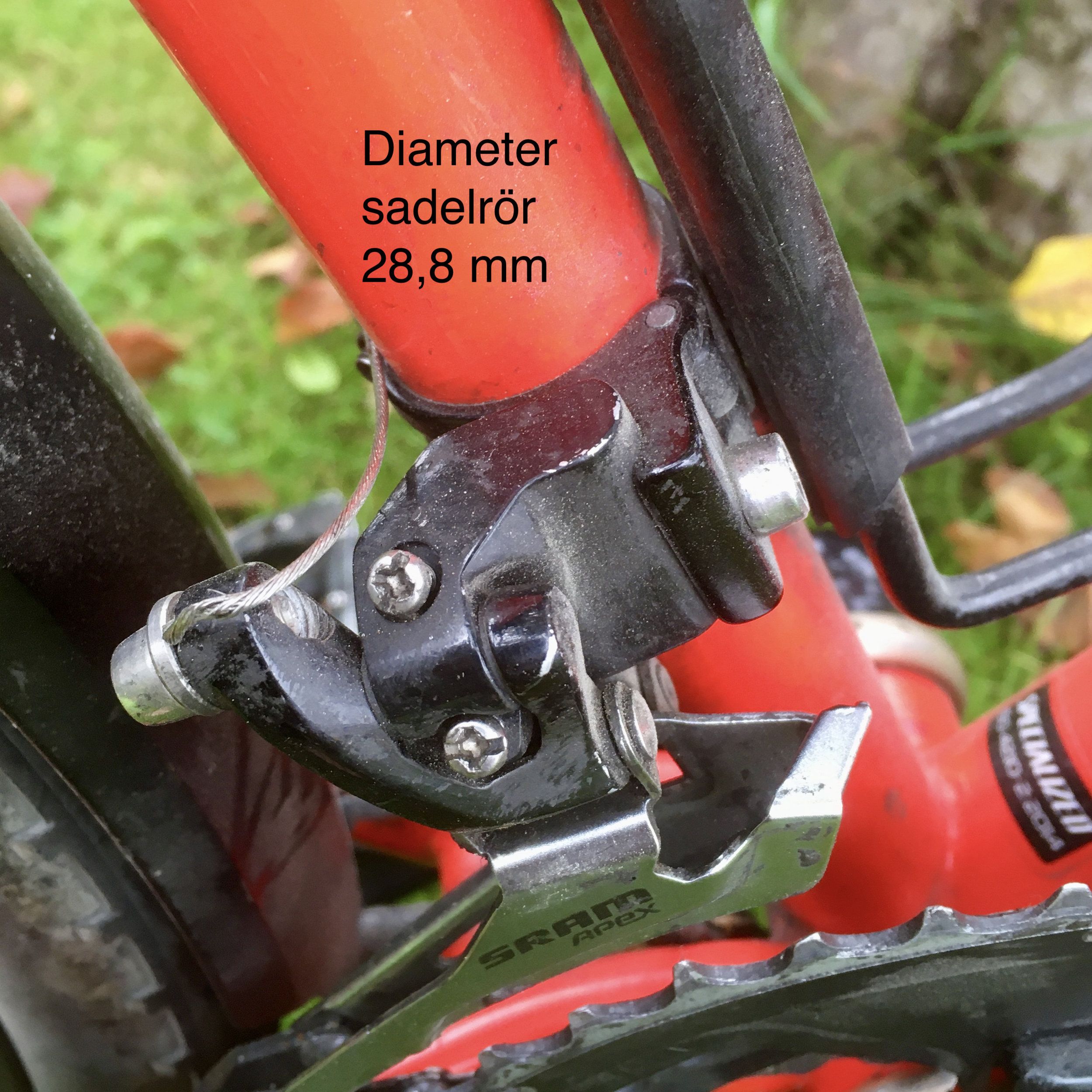

Jag vill byta framväxel (och vevparti, men de är en annan fråga :)) till Shimano (från Apex) men jag vet inte alls vilket som passar :) De finns så många olika shimano-monteringar.
Jag har ett rör som är 28,8 mm, de sitter en klämma på idag och vajern går underifrån.
1). Är det en vanlig klämma - dvs kan jag köra direkt mount?
2). Vad heter shimanos montering där wiren går underifrån?
Tack på förhand :)
Ja
